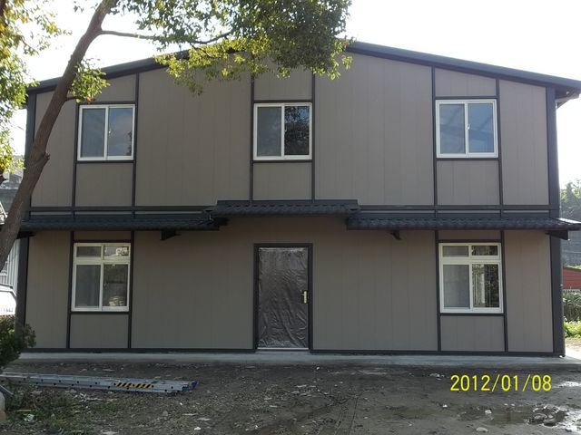

發表於 2014-5-23 12:20:29 | 顯示全部樓層
本帖最後由 mingchi 於 2014-5-23 12:29 編輯
烤漆鋼板也有仿木紋的板子
同業一般俗稱裝潢板
顏色樣式很多種
重量與耐用度方面還不錯
我的頭像這棟
就是外牆用裝潢烤漆鋼板
型式是賴戶木深茶色系列
而業主室內牆用原木柚木裝潢
連地板也是貼柚木
中間沒有任何隔閡材料(隔音棉或防火綿)
經過三四年了
業主沒反應有何問題
補個圖片~QQ
