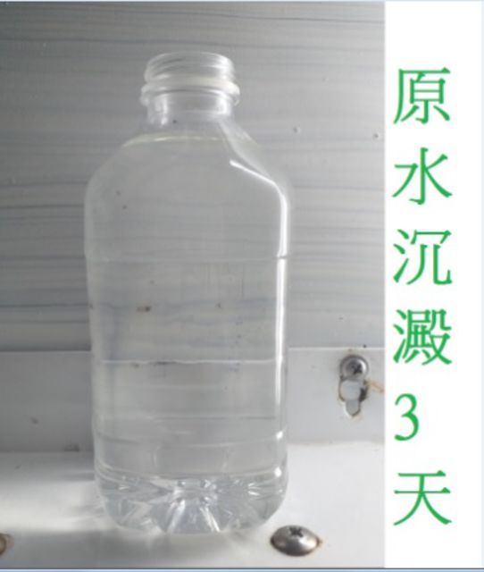

發表於 2025-2-4 12:14:45 | 顯示全部樓層
我水質3天後還是一樣清但還是無法洗衣物
