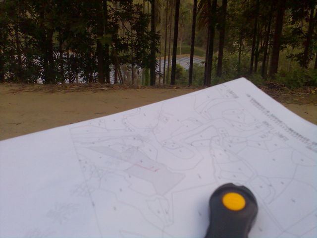

話說3年多前一切從這張圖片開始,拿著地籍圖簡單對了現場的位置,點交時採用指界而非鑑界
相片中的檳榔樹在土地過戶後就逐漸消失,從手鋸到鏈鋸約2個月期間,共處理掉50餘株檳榔,吃了幾支半天筍。

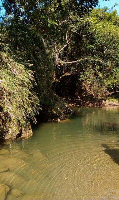

乾淨的小溪,是當初吸引我及內人的關鍵,水深約30公分左右,魚蝦不少,但有三批人約每隔2週來放蝦籠
特定季節豆娘種類及數量也不少
由小平台遠眺,油桐花季時滿山白頭

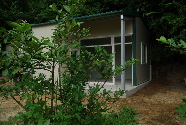

買賣不破租賃,果園及蔬菜區出租後,我剛好可以留著約1分多地小平台開始實作
針對小平台作了簡單規劃,調整水塔位置以開闊視野,設置農業資材室,調整進水、出水管線
農業資材室約6M*5M,不到45平方公尺,一則不想佔到太多動線,一則節省些經費,向公所申請農業設施容釣洏峞A向縣府申請簡易水土保持,都自己送件及會勘。
資材室採用雙層壁板(13mm+13mm),正面用玻璃窗及玻璃門,平時僅放置鋤頭等手工具及肥料,請過客確認有需要的物品再決定是否進入(最好不要)。

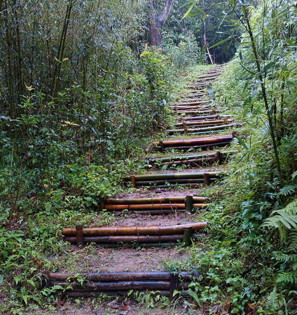

從小平台到下方果園原是一泥土路,下過雨經常濕滑,自行就地取材以綠竹做出階梯,是我們到此地的第一項DIY建設,移著階梯旁邊後來又種上桂花,陽光照下別有一番景致。

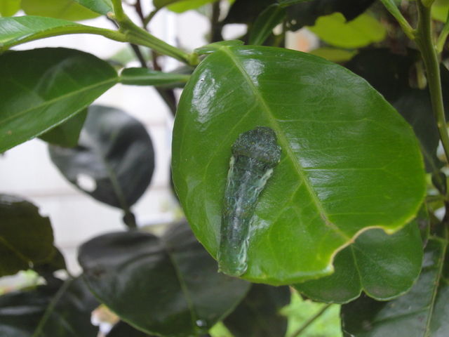

當地自然生態相當豐富,鳥類、昆蟲及蛙類等相當多樣化,期望人為操作對他們的影響降到最低
蝴蝶、鳳蝶及蛾類等,有釵h拍不起來或沒機會拍照
旁邊的廢棄水池在春夏有蛙類合唱團
另有陸蟹長期出沒

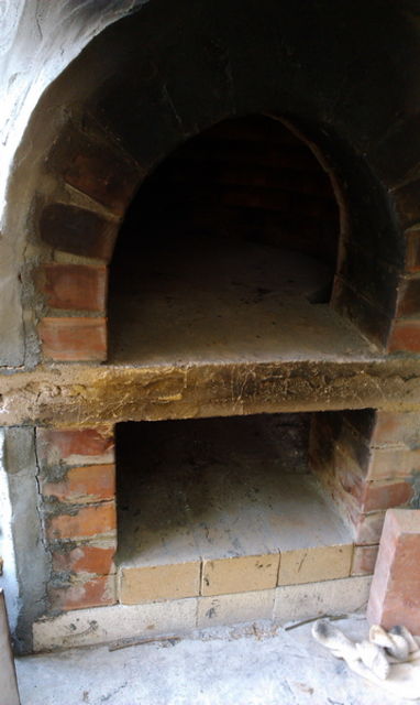

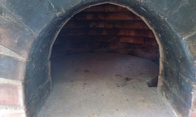

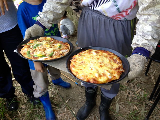

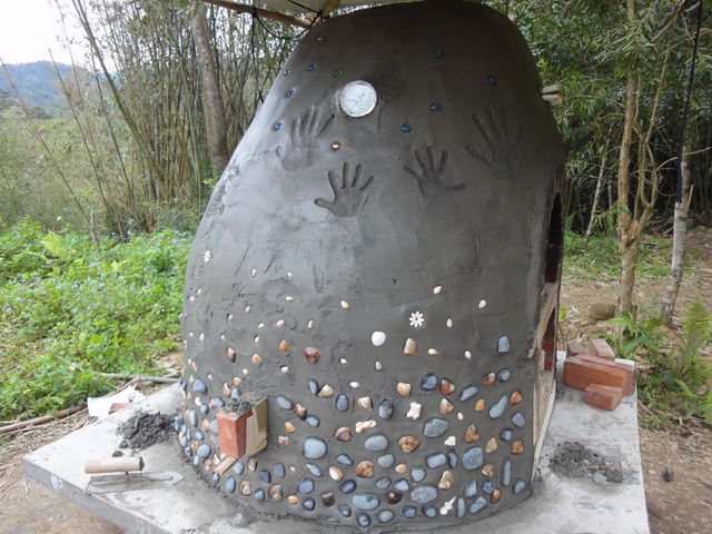

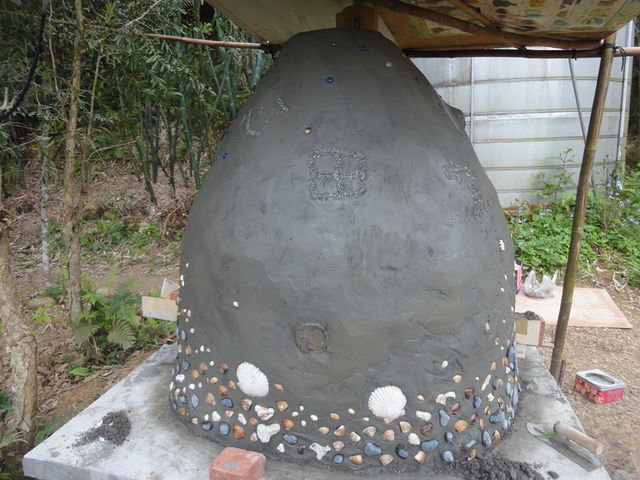

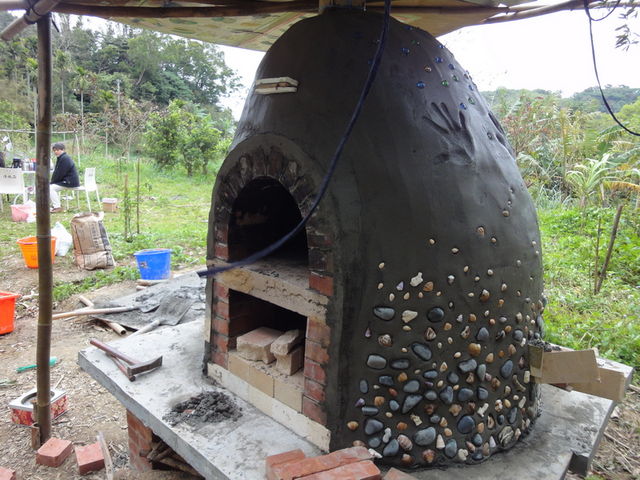

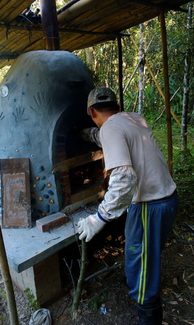

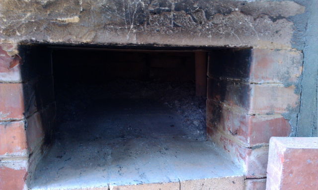

磚窯是第二項建設
窯烤構想提出後全家表示贊同,怎麼作?上網找資料囉(感謝多位站上大大提供資料分享),想法及構圖在心中放了3個多月,行動派的姊夫開始催了,於是做了再說
紅磚500塊,耐火磚SK32共25塊,保溫磚30塊,耐火毯1捲(60*720*2.5公分),耐火泥1包,可鑄性耐火泥1包,鋼筋牙條、點焊網、水泥2包,沙及碎石12包,以上除了磚及耐火毯足夠外,其餘都不夠,陸續又追加,總計材料成本約15000元,2人工共16工天完成。
基座約150*150公分,基座下紅磚8層,高約45公分;下層窯門約34*H20公分,上層窯門約34*H30公分,窯身外尺寸高約120公分,下方植經約100公分;內部尺寸之中間層板為可鑄性耐火泥鑄造,直徑60公分,可同時放3片10吋披薩,旁邊約10公分與下層相通,火及熱源可上來。
由內到外:窯璧內層為紅轉以耐火泥黏著,紅磚逐層縮排之外側略以水泥沙固定,完成後先抹上一層耐火泥封閉孔隙,再以點焊網及水泥沙作第一層固定,乾了之後鋪上耐火毯保溫隔熱,最外層再以點焊網及水泥沙固定,並作裝飾,標記為「心田窯」(我家當時大班小朋友手寫放大),不過細石黏貼效果不明顯。手印是有幫忙搬磚塊進來的才可留印記,後來參與的就僅能貼貝殼了。
當時做二層是考慮到溫度不足時可由下層在加熱,實際使用時上下層都可烤食物,但食材的配置就很重要了。
上下層無法同時燒柴加熱,目前使用是先加熱上層,至表溫約200度時,將餘燼撥到下層,進行下層加熱,表溫約240度時開始使用。
目前烤過全雞、披薩、天然酵母麵包及地瓜等蔬果,效果不錯,讓我有點後悔窯壁不是用耐火磚,耐用度不知如何。

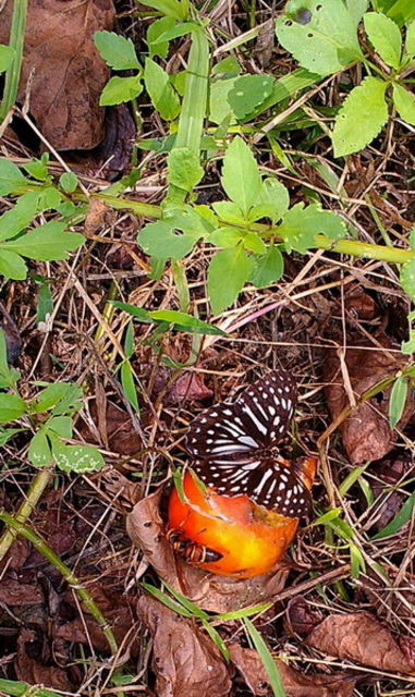

柿子的花
自然紅熟軟柿
桶柑
梅僅一株,2013年4月中旬共採了12斤,作了Q梅及梅子酵素,今年(2014)初梅花盛開。

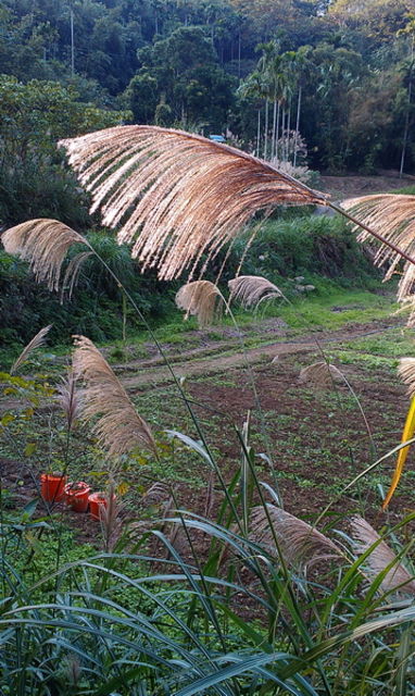

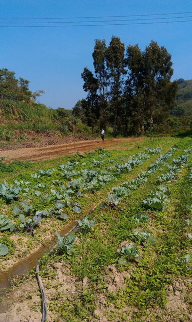

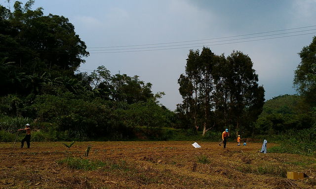

另有一區作為蔬菜種植,2013年底租約結束後我自行清掉塑膠布及殘株,整地後種植蔬菜
曳引機初翻耕後,以小金剛中耕機碎土,人工開溝作畦

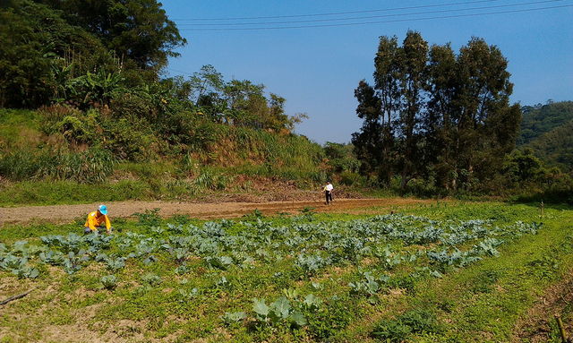

第一批種植了高麗菜、青花菜及結頭菜,後續也種植了彩虹玉米、蘿蔔、胡蘿蔔、包心芥菜、茼蒿、青蒜、青椒及菾菜等
此區日照較小平台好很多,小平台被後方小山坡及綠竹遮蔽,冬季僅有半日照,之前高麗菜及結頭菜都長不好,且甜度也不夠。
移到蔬菜區種植後生長好很多,草生高麗菜等採收時雖然仍是比小的,甜度卻很不錯,青花菜連同側芽花序吃了快2個月,結頭菜更是最佳湯底。
青椒在苗栗丘陵地冬季則適應不良,植株小且結實差。
10月底播種的彩虹玉米也太晚了,生長慢,株高40-50公分就抽穗,且結實差,到2月中100多株收了約10穗,且每穗上頭要算粒的。
包心價菜是過年時的長年菜,沒有13種農藥的疑慮!
蘿蔔及胡蘿蔔也都有收成。
另迎合小朋友喜好試種了草莓,真的要老天爺賞臉,陽光普照時草莓香氣及甜度令人難忘,陰雨時請自行想像
至2014年3月中止,蔬菜區尚有甜玉米、青蒜及胡蘿蔔
其餘已重新整地進行春季種植....
