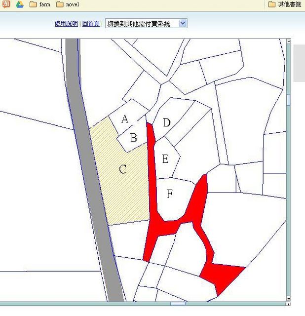

 樓主| 發表於 2013-8-15 13:08:26 | 顯示全部樓層
本帖最後由 bibo2kwm 於 2013-8-15 13:16 編輯
請問:如果鑑界結果是實際面積大於權狀面積,那要補錢給原地主嗎?
另外我的地在下圖中是A、B、C三筆,現在是併成一個大塊在耕作,只能立外圍的界樁,而我希望日後房子能建在A、B二筆上面(就算不合農地農用,那面積也小點,以後要補稅也不會太多。),那是不是日後要建的時候要重新鑑界一次。
還有紅色那塊鄰地實際上變成了田埂,應沒有圖上的寬。我猜很可能不是我的地去佔了就是DE十那幾塊去佔了,那這樣有關係嗎?如果佔用了,但房子並沒有佔用到,是不是就沒關係?我可以去地政查那塊地的地主嗎?

發表於 2013-8-15 13:26:47 | 顯示全部樓層
如果是暫用人家的地就要看你跟地主之間的協調囉,
若他肯行情價賣你算賺到,否則就只能歸還囉!
其實權狀都是正確的,只是實際界址的範圍則需要釐清楚
畢竟聽到蠻多有關土地暫用的官司就是這樣產生的
到時後就算鑑界完一翻兩瞪眼的時候人家不還你那也沒輒
而且有土地暫用的糾紛鑑界人員根本不會管你的
也不會介入,只會要求自行處理,處理不成就到調解委員會
若還不行最後只能法院見,但這樣搞下去整個興致都沒了
以後要蓋農舍也不要蓋太邊邊角角,就算GPS也多少有誤差
誰能保證十年後GPS定位會是在同樣位置
就算GPS是同樣位置,但十年後地形有些微的位移那也是有理說不清
重點還是在於自己不去計較,但別人是否錙銖必較,這就是重點了
所以,需要釐清一下界址至少心裡有個底,後續規劃上也較能心安
到地政調地籍資料就會有地主的資訊.
