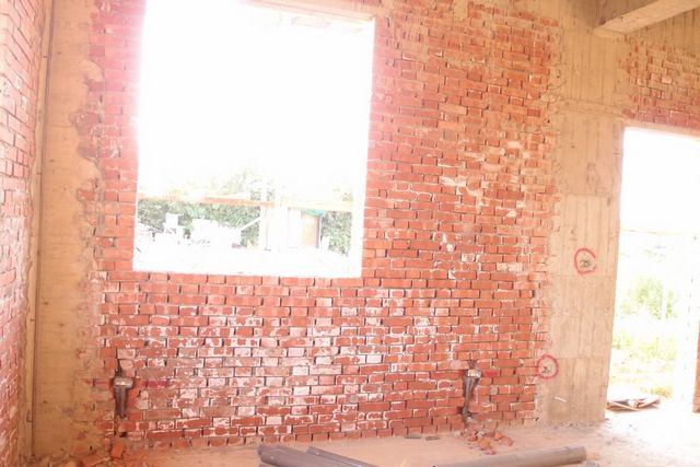

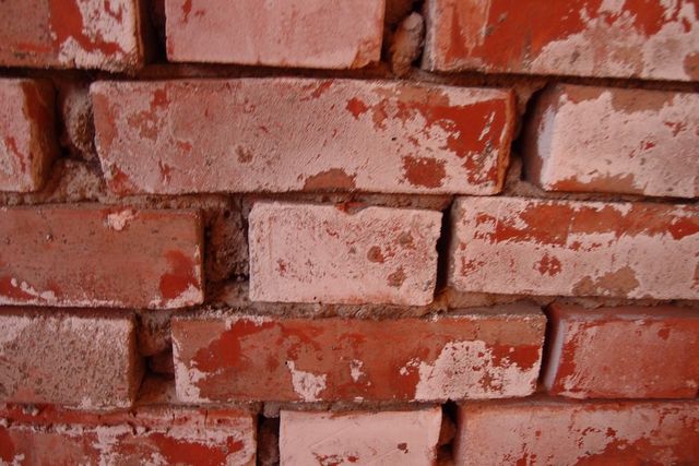

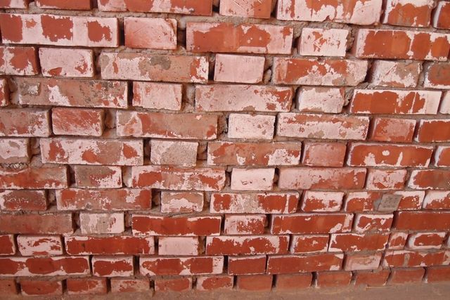

發表於 2013-8-17 23:22:11 | 顯示全部樓層 |閱讀模式
請教這是磚白華嗎?
就是磚上有一層白白的粉末
建商說那是正常現象
高壓水沖一沖就好,
可是如果真的是磚白化
我查資料應該不是高壓水沖一沖就好
請教站上專家指點   感恩!

發表於 2013-8-18 03:26:58 | 顯示全部樓層
那是白華沒錯,光靠沖水只能治標,過一陣子會又長出來,除非不斷沖長年累月它拼,這樣太曠日廢時,實際做法還是用藥水洗過較好。

發表於 2013-8-18 06:39:35 | 顯示全部樓層
建議簡易便宜除去法
買罐鹽酸將它加水稀釋(1:10)
以油漆刷塗抹上牆面(要小心戴手護套操作)
來中和壁面酸鹼值
但會產生白華是因漏水產生
作好日後防水才是治本之道

 樓主| 發表於 2013-8-18 10:41:27 | 顯示全部樓層
872f457f 發表於 2013-8-18 06:39
建議簡易便宜除去法
買罐鹽酸將它加水稀釋(1:10)
感謝兩位大大專業的指導

發表於 2013-8-18 11:40:17 | 顯示全部樓層
本帖最後由 limihow 於 2013-8-21 16:24 編輯
QLULU 發表於 2013-8-18 10:41
感謝兩位大大專業的指導
小弟本身是念土木研究所結構組畢~也是從事土木建築業~只是比較雜~除了蓋房子外也有蓋橋樑跟隧道
所以提供一點理論跟經驗~還望各位前輩參考~多有錯誤觸還請指正
看到前輩的房子用磚牆實在為你擔心
我現在幫業主蓋房子盡可能不會用到砌磚
因為磚牆的房子~未來產生白華的機率非常高
使用鹽酸及漂白水洗過後 還要視現場環境而定
若是環境依舊很潮濕有水氣~~用鹽酸及漂白水頂多能疏緩他的化學反應~未來還是會產生
因為磚牆施工控制上是相當嚴苛才能達到所要的品質
例如砌磚前的濕治~~每塊紅磚是否有浸水~~達到面乾內飽和
但我想台灣的工地師父絕對做不到~頂多拿水管給你灑一灑
那一塊非常乾燥的磚砌上去之後~看似簡單~就會產生一連串的因果關係
他會開始搶水泥砂漿的水~甚至搶戶外空氣中的水份~~
而淋上去的水泥砂漿因為水份被紅磚搶走後~~他自己身上的水泥要進行水化反應~
結果水泥缺水去產生水化反應~後續也沒進行濕治養護~所水泥含鈣質豐富~
沒有順利水化反應~鈣變成游離鈣易融於水分中~只要遇到冷乾的氣候~含鈣水分就會滲透到表面~
待水分蒸發~其中的鈣質就容易脫水結晶長成白華~而台灣的氣候非常適合白華形成~
白華分乾白華及濕白華二種
乾白華一般於水泥粉刷的牆壁上形成~如粉狀或絲狀之白色霉菌~往往造成牆面外觀不雅及水泥漆剝落~刮除重漆後還是會不斷再長出來俗稱壁癌
濕白華則是由牆面裂縫或磁磚間隙隨水滲流出來~形成白色水流痕~或稱吐白。
白華形成需要三個條件,一、有足夠的游離鈣,二、有足夠的濕氣,三、適當的溫度變化
其實這就是學理論跟一般泥作師傅想法觀念有落差
很多泥作師傅會說砌磚後不要澆水養護~就不會有白華了
嗯~這是不夠完整的經驗談~會發生的還是會發生~而且這也違反了混凝土施作後需養護的常識
砌磚24HR後~開始要有1天以上的養護期~就是要濕治養護~噴水養護~這是基本知識~一定要堅持
不用怕被師傅反對~養護期不用怕水會造成白華~早中晚定期澆水是必要的
這會對結構強度大大助益,少則1天多至3天或7天甚至30天以上都行只要您沒工期及師傅反彈的壓力
基本上就是越長越好~~但至少進行7天養護後再進行粉刷
(1:3水泥砂漿的基本強度7天後會到180KG/CM2,30天則會到250KG/CM2)...
有養護的房子~~未來水泥水化反應有完全~所以水泥的緻密性就很足夠~未來就不容易有孔隙~也比較不會漏水
養護期如果出現白華其實不用擔心,因為只要用明樊水或肥皂水用力反覆擦拭即可去除
尤其明樊水又可以增加紅磚牆的防水性一點效果~但是便宜又好用的材料
如同前面前輩所講一樣~未來防水必須做得很徹底
提供我目前若真的非得使用磚牆蓋房子的經驗
建議使用矽酸質系防水材料塗佈作處理~這是我處理過有壁癌的房子經過1年半後還沒有發現復發
且你可以像我要求師傅在粉刷(西ㄚㄟ)時在水泥砂漿加入矽酸質防水劑做防水粉刷~當然他可能會要加錢~因為加材料
當粉刷面層完成後~等它乾燥幾天後~~在叫防水工來做外牆彈性水泥~~這樣泥作物本身就有防水~外面又有一層
若是師父不願意加防水劑進入砂漿做粉刷
那致少粉刷層硬化後彈性水泥或是塗矽酸質防水劑要仔細
強烈建議你~~就是有接觸外界的那道牆~~內外面都要做防水~~~
一般內面是沒在做的~~但是對於磚牆最好是這樣!!!
以上是小弟的意見

發表於 2013-8-18 11:50:36 | 顯示全部樓層
紅磚原料土鍛燒八九百度c
成分中的鐵鈣矽,遇水則產生氧化矽鈣鐵等
所以,是正常現象
只要牆壁表面砂漿粉光隔絕水分子,即OK.

發表於 2013-8-21 10:45:58 | 顯示全部樓層
limihow 已經將白華現象徹底的說明清楚了,是環境造成的現象,我曾經接手過一個荒廢多年的工地,常年的漏水,我竟然在地下室的梁上看到鐘乳石,後來低壓灌漿無效後,只能做雙牆擋住,水引到筏基的水箱中的汙水池
依現在的建築環境來說,大多數的外牆都會使用鋼筋混凝土建造,隔間牆有些會用磚牆,有些也是直接用鋼筋混凝土建造,其主要原因在於防水性,除了紅磚品質不好外,磚牆有天生的缺陷不易克服,既然你已經選擇了磚牆,那就多花一些心思在外牆的防水,除了粉刷外,裝修材料也要慎選,就以磁磚來說,符合CNS的磁質壁磚吸水率低於1%,其防水性自然沒問題,但是填縫劑就關係到日後防水的成敗,當然門窗的品質和塞水路的施做也是防水的重點
要說磚牆有天生的缺陷不易克服,我相大概是龜裂,很多年前有一種建材叫石頭漆,是一種噴塗在外牆的塑膠料,有些會混合一些天然細石,因其有彈性,多少可以補足一些磚牆的缺點,有很多種顏色式樣可以選,你參考一下
