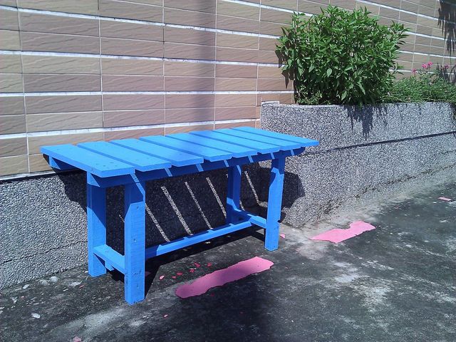

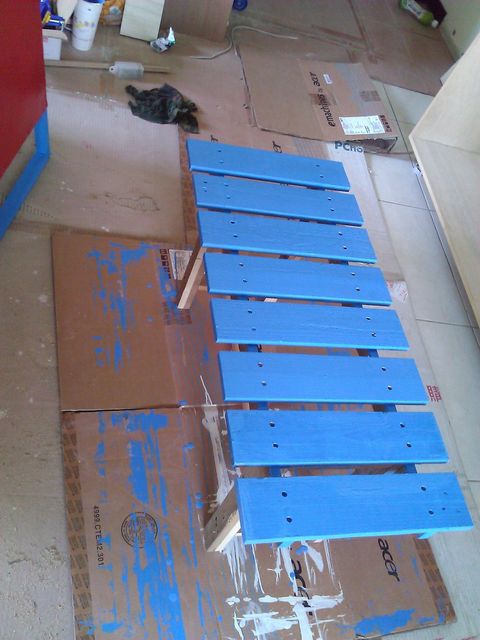

上次的棧板廢材還有些剩料,拿來再利用,順便清垃圾。

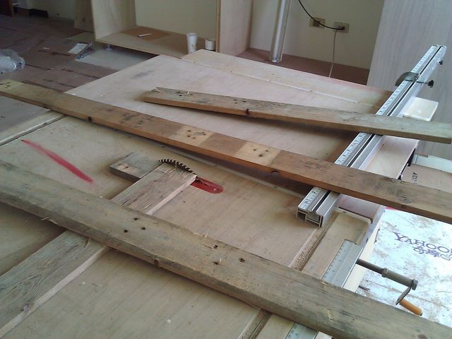

裁切囉

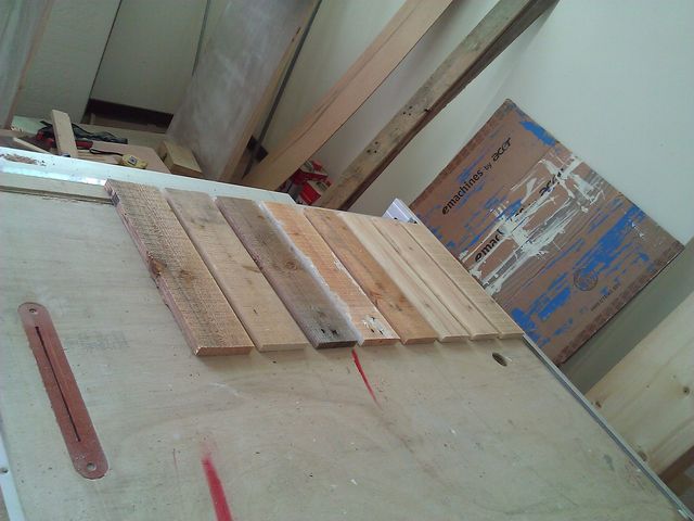

椅面。

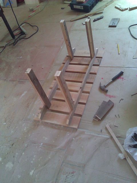

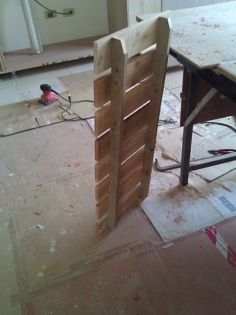

椅腳,兩片組合增加點厚度。

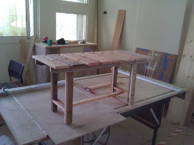

初步完成

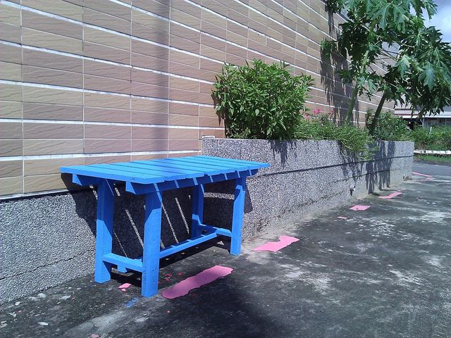

上漆。
放置花圃旁,鄰居經常坐在花圃上,現在花長的茂密,不好坐,所以利用棧板廢材做各凳子。
收工。

請問椅面的木條與木條之間相隔幾公分?
方便提供詳細尺寸嗎?
也想來做一個放在花圃旁~

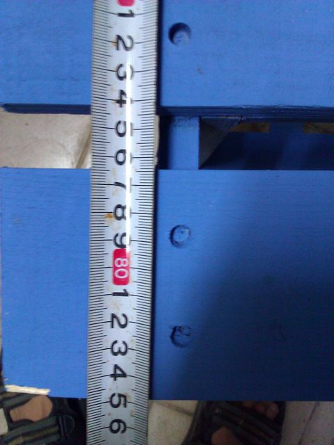

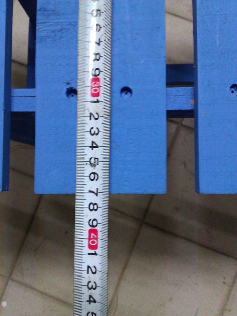

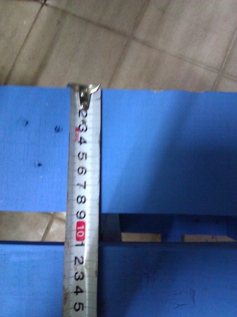

 樓主| 發表於 2013-10-19 02:21:52 | 顯示全部樓層
saldon 發表於 2013-10-14 00:50
太棒了~
真的不錯看ㄚ~
請問椅面的木條與木條之間相隔幾公分?
這幾天忙著搭鐵架和做魚池,拖到今天才回覆,請見諒!
總長約85公分
木板寬約8.8公分,間隙2公分左右,其實沒有很準,每根間隙都有一點點差異,我是先鎖好前後兩根,然後在姜每一根俳上去調整間隙後鎖上。
椅子寬約35公分,高度我亮自己的腳,在膝誘U方。

發表於 2013-10-19 10:31:06 | 顯示全部樓層
kidking110 發表於 2013-10-19 02:21
可否請版主再分享木板條底下那兩根85公分長木條的寬度和厚度? 3Q
24
232
5226
5226
 樓主| 發表於 2013-10-19 23:58:40 | 顯示全部樓層
saldon 發表於 2013-10-19 10:31
底下長條是直接使用椅面的棧板對切,椅腳也是(對切後重疊),建議直接用柳安木角材會比較堅固,全部都使用木螺絲(岡山別的沒有,就是螺絲多),用釘槍會比較快。
