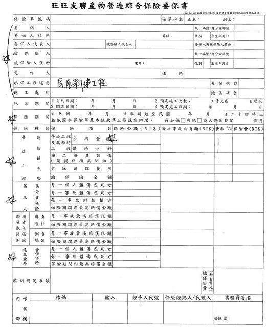

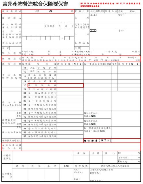

因為要自行發包, 想自行投保工程險~問過自己貍苳l的~好像沒人有投保的經驗.. >"<
之前有請營造估價~總造價約在七百多萬左右~工程險部份估15000~但未說明投保金額!
有二工, 建照規定七個月竣工, RC, 二樓+屋突, 面績約 82米平方~
保險公司提供要保書給我,想請問一下一般這樣該投保多少金額?
問題:
1. 請問有二工的狀況之下該怎麼投保? 是分兩個時段嗎? 先保七個月?
2. 目前看到幾個必要項目:
    財損總保險金額 ==> 是依造價投保嗎?
    僱主責任險 ==> 通常每人保多少?
    第三責任險 ==> 這個需要嗎?
謝謝大家!

工程險應該是營造在保的,不是業主保的。
但是也有特殊情況吧!
例如,鷹架是營造商幫你搭的,如果其他不是營造叫來的人上去工作不小心跌落,那些工又是你自己連絡的,那就要:
1. 事先先問那些工有沒有保險
2. 要不要在他們的估價單上雙方簽定保險自付字樣
3. 你幫他們保
這個問保險公司願不願意分批。感覺上如果分兩次可能費用會高些,如果時間拉長還是算同一工程,請保險公司給予折扣
2. 目前看到幾個必要項目:
    僱主責任險 ==> 通常每人保多少?
    第三責任險 ==> 這個需要嗎?
要保總金額是看你,但是也不要太離譜吧。你保額高當然保費也會高,猜測你這個比較是跟工安比較有關,不會說在101大樓樓頂吊東西,東西掉下來還順便砸爛了5層樓之類的。
每人保多少我覺得200萬是合理,通常國內旅遊平安險我看很多也是保這樣,你出去玩都才保200萬,當然套用到工程上也應該差不多才是。如果想一個人保300萬,那你還要考慮出險時總額會不會超過你保的總額,如果你保總額1500萬,那就是分完後你要自己負責(對不起,此處只是純說明)
第三責任險你可以問清楚到底有多少保障跟你的工程有關的。保險的陷阱太多了,另外的思考模式就是你請保險公司自己算,反正7個月工程˙你就只付最多最多3萬元,那他就會調整啦。

承保對象
工程定作人 (業主)、營建廠商或提供融資之貸款人均得為本保險之被保險人,並可視需要同為共同被保險人。
營造工程財物損失險:
本保險契約所載之承保工程在施工處所,於保險期間內,因突發而不可預料之意外事故所致之毀損或滅失,需予修復或重置時,除約定不保事項外,本公司對被保險人負賠償之責。
為營建承保工程所需之施工機具設備或為進行修復所需之拆除清理費用,經約定承保者,本公司亦負賠償責任。
主要承保的危險有:
    天災,如地震、 海嘯、颱風、暴風、洪水 ...
    火災與爆炸、閃電、雷擊
    倒塌、傾覆、墜落及碰撞
    施工疏忽、人為因素
    材料瑕疵、施工不良所致其他未因者
    偷竊、強盜、第三人惡意行為其他風險
營造工程第三人意外責任險
被保險人在施工處所或毗鄰地區,於保險期間內,因營建本保險契約承保工程發生意外事故,致第三人體傷、死亡或財物受有損害,被保險人依法應負賠償責任而受賠償請求時,除約定不保事項外,本公司對被保險人負賠償之責。
前項賠償責任,其受請求者為定作人時,本公司對定作人仍負賠償之責。但定作人應受本保險單條款之拘束。
被保險人因上述意外事故,致被起訴或受有賠償請求時,為抗辯或進行和解所需之訴訟費用及必要開支,事先經本公司書面允諾者,本公司另行給付之。但應賠償之金額超過保險金額者,其費用由本公司依保險金額與超過金額之比例分攤。

 樓主| 發表於 2013-8-28 17:42:47 | 顯示全部樓層
l70077007l 發表於 2013-8-27 11:23
自力造屋保險不可少喔!
七個月和一年期保費相差不多~建議投一年期。
我是單一個人投300萬以上,總額300 ...
謝謝大大提供的資訊~
所以這個保費是沒有含第三責任險?
我再和家人討論看看是要怎麼投保~
之前也有整修1home或是做外牆防水有叫工跟搭架~
但是都沒投保過~
這一次自己從頭蓋起~才想說是不是應該保一下!?
因為之前老爸請人來清水塔...
結果聽到砰一聲~他嚇死了~以為工人掉下來~
後來好像是工具掉到後院~
