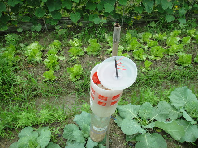

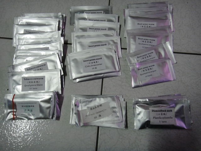

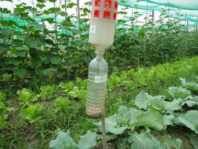

斜紋夜蛾的性費洛蒙去藥毒所買 在台中霧峰
一分地放兩個就好 有效範圍至少半徑50公尺有
一包性費洛蒙十條可以用一年 誘捕器塑膠盒大概能耐用一年
