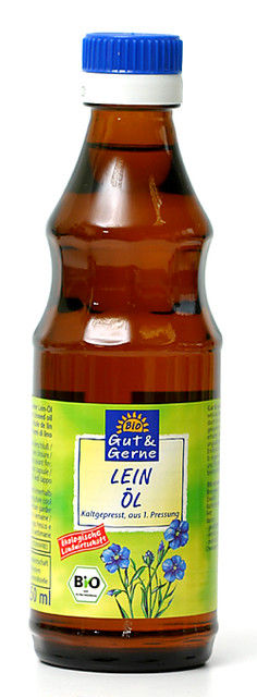

發表於 2013-9-18 08:31:26 | 顯示全部樓層
亞麻仁油: 我經常買這種生的初榨的亞麻仁油(不是美術社那種),價格不便宜,250c.c.就要265~300元左右:
有其他較便宜的油可以代用嗎?蜂臘我有了。

 樓主| 發表於 2013-9-18 09:46:04 | 顯示全部樓層
VC1234 發表於 2013-9-18 08:31
目前看來熟成的亞麻仁油是最多人用的基底油,原因是它會滲入木材且容易乾,也沒有任何化學成分,
虹牌 801 純亞麻仁油一加侖裝約500-600元,我會買來試試,到時候再跟大家回報成果,
您照片那瓶油看來應該是有機的食用油,並不適合拿來當基底,一個原因是太貴,另一個原因則是生油不容易乾。

您如果用得可以,我下次也去買虹牌的熟亞麻仁油來用看看,謝謝!

我也是用這個牌子的油, 它號稱天然的, 也不知道是不是真的 ^^
自己用的, 用好一點, 哈哈
買一瓶做一罐蜂蠟就可以用蠻久了
