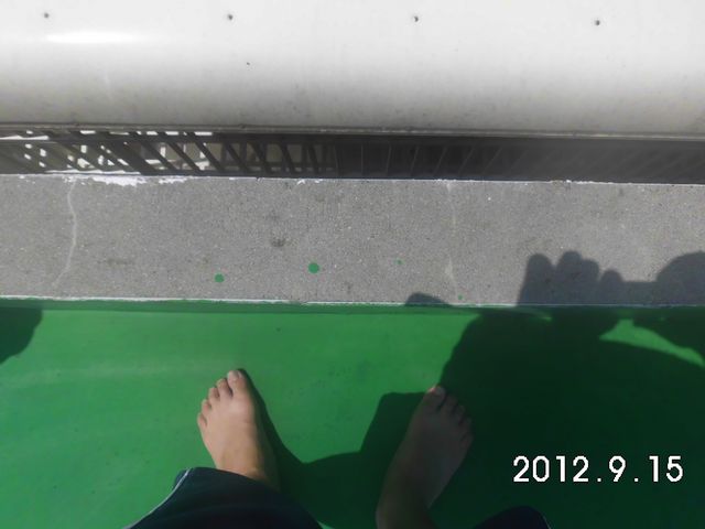

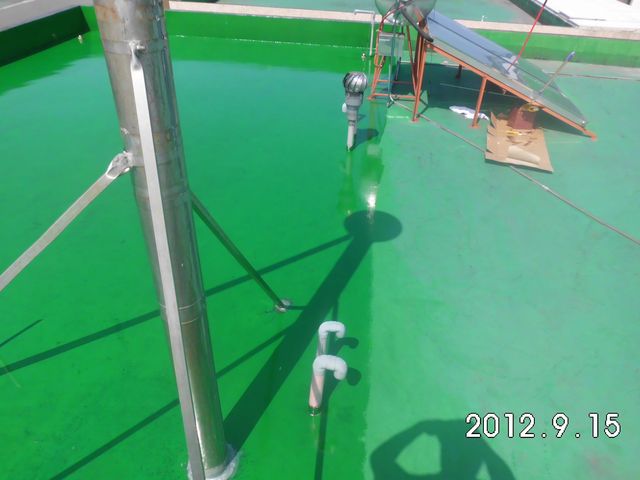

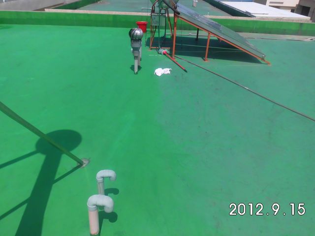

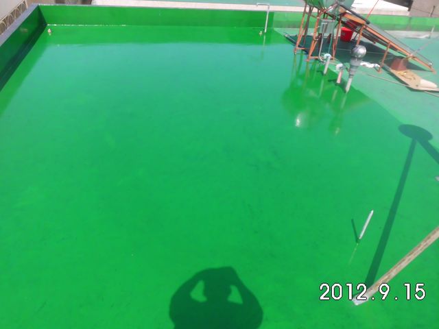

步驟一~清洗地板,務必洗乾淨~使用工具FHH20D清洗機,耗時3小時!另一邊沒洗之差異一眼就知!
連之前每施作防水的女兒牆牆頭,都一起洗乾淨~一起上面漆!
為了面漆接著良好~還多上了一道底漆,避免接著失敗!
底漆2

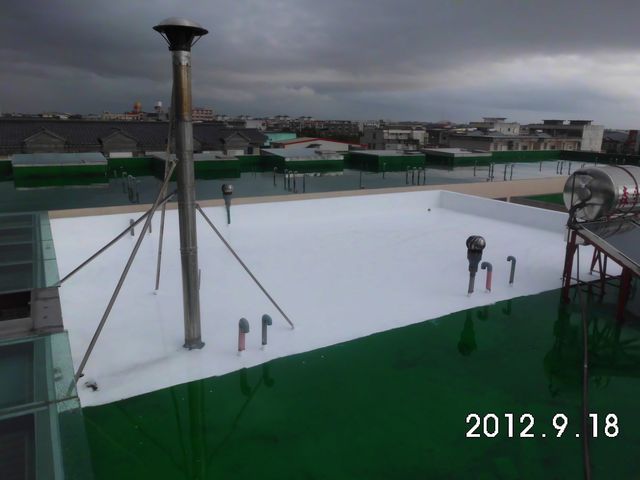

面漆施作完成!
用後心得:隔熱效果非常明顯,中午大熱天上去摸地板就有明顯的溫度差異!就連我在一樓吹冷氣再上到三樓都感覺不太到有溫差的狀況,與各位族友分享!

我這一次自行DIY施作面漆並不是執行防水工程,而是將之前所施作的PU防水層作面漆養護!
因為之前的PU防水層是建商施作的,約有3MM厚度,此次重上一層面漆而且換成白色的,達到防熱效果!
一般PU防水層施做基本為四道工法
一、清理施作表面
二、上底漆(一桶1050元,施作面積約15坪)
三、施作中層也就是PU防水3MM(一組約2500元,施作3~4坪)
PS:要做5MM就是要多加一道!
四、上面漆保護PU層,抗紫外線!(一組2500元,施作15坪)
這樣子你們應該就可以算出需要多少材料預算,一般廠商都保固3~5年!
如果要常保持防水層耐久,就要每年上一道面漆,這樣就可以保護防水層不至於龜裂。
至於146坪需要30~40萬,就是差在工錢及其他的材料費上!
不仿可以考慮防水卷工程,好像比PU好喔?研究看看吧!
PS2:以上資料僅供參考~

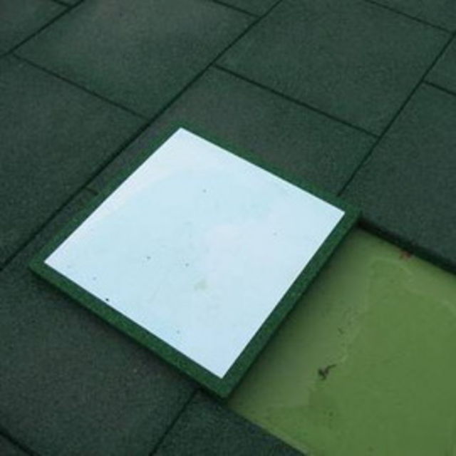

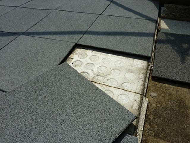

發表於 2014-2-11 08:20:14 | 顯示全部樓層
PU防水層都會有年限
若直接接受陽光風吹雨淋
約2-3年就會開始乾裂變質(除非厚度>10mm)
建議在PU防水層上在加一層保護墊
來隔離陽光紫外線侵襲
一般有人做
ALC板(輕質水泥磚)/架黑網(怕颱風且乃耐用不佳)/輕質泡沫混凝土
但我推薦
PS板的橡膠隔熱磚一片50x50cm
約160元一坪約2073元(自己DIY)
耐久隔熱保護PU效果好CP值也高
但它很重(約4.5公斤重)
販賣施工參考資料~~
