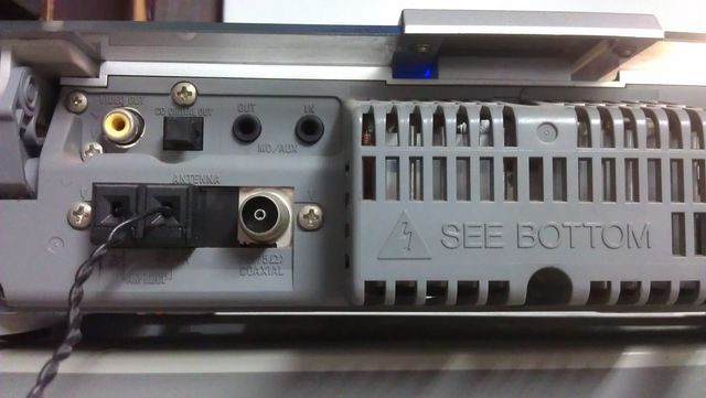

辦公室最近稍微整理搬動了音響
結果就聽不到FM(AM可以聽到)
我發現後面有個插孔用手按住 會有聲音 放開就沒有
請問這是哪裡出了問題呢?

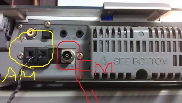

CK 發表於 2013-9-27 09:27
應該是插天線的孔吧,天線是否掉了?
剛才仔細看 原來天線有分AMFM
所以是FM的天線掉了吧?

捕張照片

發表於 2013-9-27 09:53:01 | 顯示全部樓層
petals2008 發表於 2013-9-27 09:43
捕張照片
天線如果丟了,拿條多蕊的電線或耳機線替代,若收訊不太差,調整一下天線方位,應該就OK了。是右邊的小圓孔。

發表於 2013-9-27 09:57:49 | 顯示全部樓層
FM同軸天線沒接
天線中心孔插條銅線是看看

 樓主| 發表於 2013-9-27 12:58:07 | 顯示全部樓層
在院子撿了一根樓上掉下來的第四台的線
接上去馬上OK 太好了!原來這麼簡單!!
感謝CK大和Smart大喔
