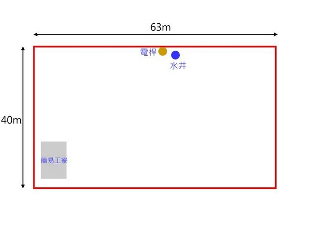

小弟想在圖中簡易工寮的位置放置水塔,
水井旁邊也放置水塔,因為不想每次用
水就啟動沉水馬達(蠻耗電的),簡易工寮
的水塔必須從水井旁的水塔抽水,請問這
樣的設計會有問題嗎?先謝過大家了!!

 樓主| 發表於 2013-9-27 15:52:02 | 顯示全部樓層
sjju 發表於 2013-9-27 15:29
直接裝一個「水塔」在「工寮」旁,然後,Pump 抽水直接送到「水塔」內,以高-低液位計自動控制 Pump 開或關 ...
謝謝sjju前輩的建議!!
沉水馬達已經從80公尺深的地底下抽水上來,
水井到工寮的直線距離粗估有70公尺,沉水馬
達的揚程還足夠把水送到水塔裡嗎?而且水塔還
可能會架高約3米。

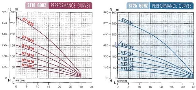

要看馬達的揚升曲線
但是 水平 70米 再高個3米 應該沒問題
我的100米 沉水馬達 出地面後 還揚升40米高到山頭 管長 100米左右 倒是高點出水量 會比井邊來得少些

發表於 2013-9-27 19:53:31 | 顯示全部樓層
若地是平的
直接將水井那個水塔架高就好了.
水井的位置剛好在中間可以灌溉.澆水.工寮用
工寮旁那個水塔就免了!!

沉水 Pump 有各種不同之規格,我們社區之 Case 是:Pump 放入地表下 100 公尺,並將地下水打入地表上 60 公尺高之水塔!

水塔裝在工寮附近有個好處:就近照顧!
