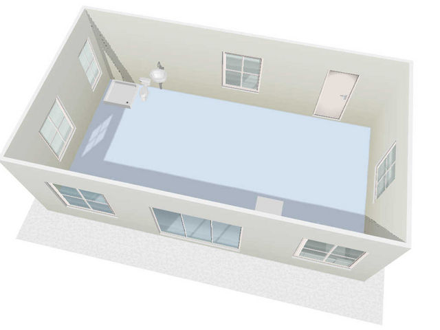

東勢的資材室申請已經通過,是否有專家可以幫我估算大概要花多少$$可以誘@個簡易,堅固,隔熱又美觀的鋼構資材室,我的資材室長寬為9M*5M ,地基用水泥,如圖 包含室內水電配管
或是有人可以介紹東勢區的好包商可以幫我估價

就我的經驗 輕鋼構小屋 你就一坪用4-5萬來估 13.5*4-5=約50-70
加上水電約10萬 泥作2-5萬 衛浴約5-10萬
總價就出來了----不含內部裝潢

以我今年初的經驗是約120~150之間,好像有貴了一點。

我抓的是最基本的啦 你如果是蓋小豪宅 當然就不止這個數了

資材室可以蓋那麼多窗子嗎?
我蓋13坪的資材室,公所本來說只能開一個窗,後來我說鐵皮屋熱,要求再一個,他免強同意.

我有一個堂弟,是泥水師,蓋了幾十年房子,一年前問他這問題。
他說一坪要6萬,包含水電廚房衛浴門窗。
在山上蓋,或有行車距離問題,就不知道怎麼算了。
