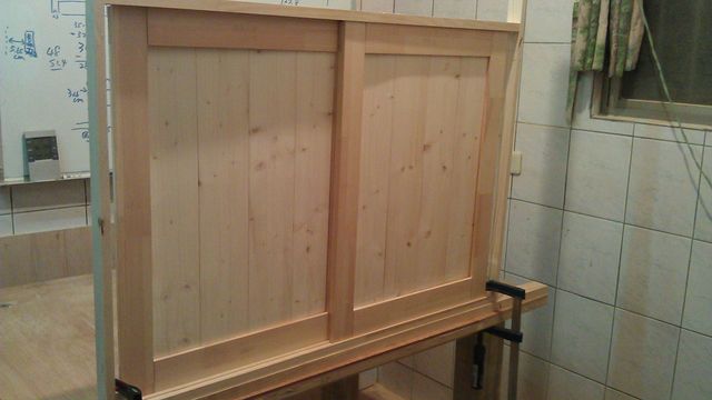

今年答應我妹幫她做木櫃, 因為家裡自己DIY小小整修一翻, 所以拖到這個月才交件
來分享一下製作過程, 沒受過正式的木作訓練, 完全是依自己想法摸索製作,
若工法有誤再請大大指點

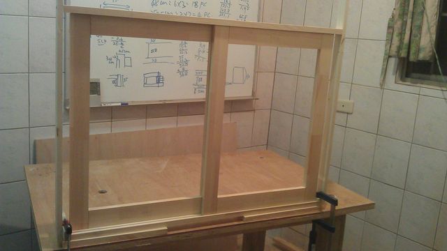

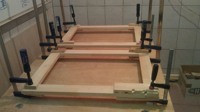

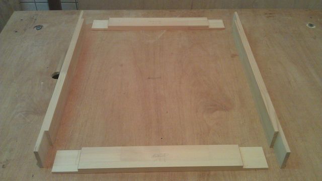

某天心血來潮, 又有點時間, 先來做門片好了, 這是第一次做門 ^^
我切我修....門框備料完成
膠合, 夾具出動

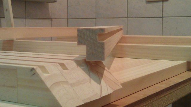

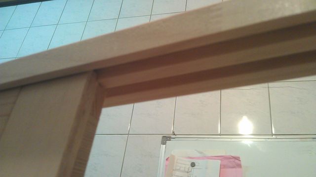

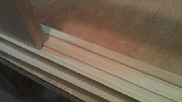

上下軌道也是DIY木製, 非五金製品
上下軌道跟二個膠合好的門片假組合看看
門片上壁板

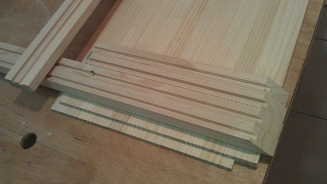

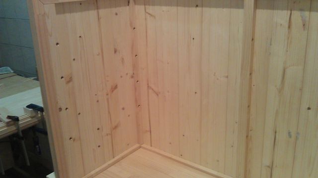

櫃體備料
為了裝壁板, 每支料都修凹槽

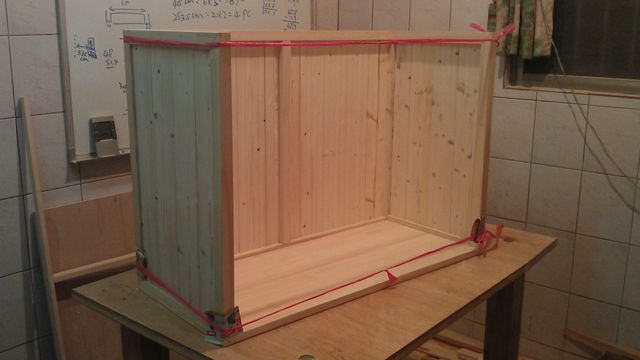

櫃體假組合

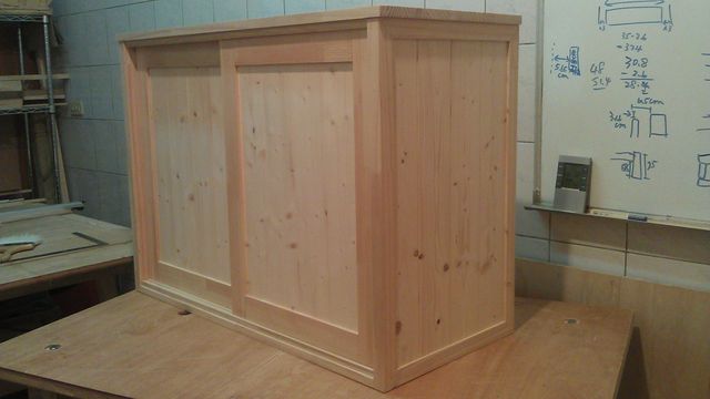

櫃體膠合前上層板銅珠
合體了
後續染色上漆忘了拍就交件了 -.-"

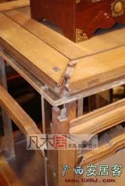

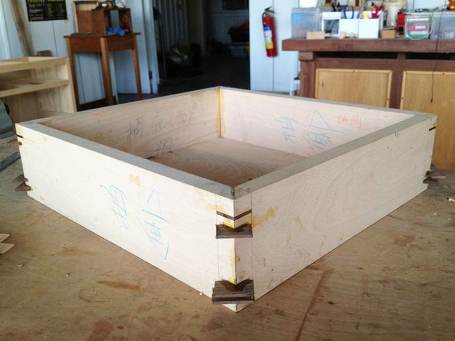

櫃體邊框45度邊角,如果只用膠合,恐怕不耐久。
最簡單的加強是加鎖螺絲。
再有深度的是加木契片。
標準是用木釘、餅乾榫之類等。

 樓主| 發表於 2013-10-19 11:55:59 | 顯示全部樓層
km8332 發表於 2013-10-18 23:09
我是用最簡單的方法 - 鎖螺絲
鎖螺絲的位置會被面格蓋住,或是在底部看不見的位置
這是懶人法

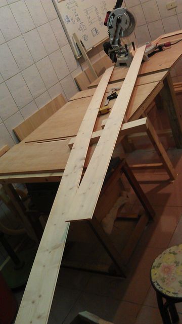

發表於 2013-10-19 15:05:40 | 顯示全部樓層
大大為了開槽與切45度角
用了哪些工具呢??

 樓主| 發表於 2013-10-19 20:09:49 | 顯示全部樓層
幸運草 發表於 2013-10-19 15:05
大大為了開槽與切45度角
用了哪些工具呢??
小弟用修邊機開槽, 用角度切斷機切45度
以前沒買切斷機總是切的不漂亮, 而且用的時間比較長
買了切斷機後非常快速

 樓主| 發表於 2013-10-19 20:33:18 | 顯示全部樓層
大大為了開槽與切45度角
用了哪些工具呢??
找了一張切斷機切壁板的照片, 用這台切壁板也超快,又準
CP值很高
