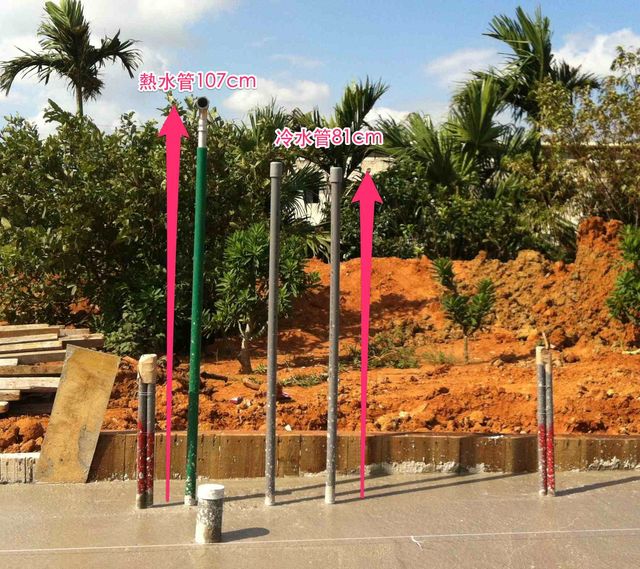

家中農舍目前已進展到一樓地面灌漿完成…
一樓地面的水電管線均已舖設ok…
但實在對於廚房水龍頭的適合高度沒啥概念…
想請問各位前輩在這方面的經驗是如何的…
未來家中的廚俱會使用系統廚俱…
水龍頭的出水孔會從洗水槽出水…
而非從洗水槽上方的牆壁出水…
附圖上的水管高度是水電先生目前完成的部份…
家中廚娘希望未來廚俱的高度能夠設定在約86cm…
想請問水龍頭的高度位置該如何修正會比較ok…

發表於 2013-10-20 23:11:33 | 顯示全部樓層
107公分出水應是牆壁上裝水龍頭的高度.
1.水龍頭的出水孔會從洗水槽出水…
冷熱水管出水應比流理台面低,約地面高度50公分.
牆面出水至冷熱水的龍頭以軟管連接.(廁所之臉盆連水方式)
2.冷水、熱水的各有一個水龍頭或單槍混合水龍頭?
廚房以混合的不佔二個位置,造型多樣好用.
黑面 + 20 答得好.

 樓主| 發表於 2013-10-21 12:28:08 | 顯示全部樓層
感謝copy大的建議,
看來我得趕快通知水電老闆來修改!

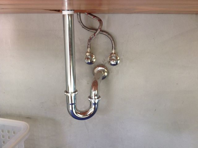

發表於 2013-10-22 00:44:39 | 顯示全部樓層
如果系統廚櫃的廚房
冷熱出水頭都是由檯面下
約45cm(須加上地磚厚度)
再接金屬軟管由桌上型(除非您選擇壁接型)
最好在地面起90cm預留插座(>85cm)
以便日後方便需用電時使用
還有如有烤箱/電爐(電流量大)
最好也放個專用插座
以維安全~

發表於 2013-10-22 07:43:37 | 顯示全部樓層
系統廚俱的高度標準是72公分,裝檯面式的龍頭是用軟管聯接的,牆壁施工時就要決定高度了,加上地坪完成面的高度,再加個40-50公分高就行了
系統廚俱施工時對準牆壁出口開孔,鎖上三角凡耳再和龍頭軟管聯接就可以了
872f457f + 8 太棒了!

 樓主| 發表於 2013-10-22 20:03:02 | 顯示全部樓層
感謝各位的回覆,
已請水電師父修改成離地約50cm(不含地磚),
謝謝各位的建議!

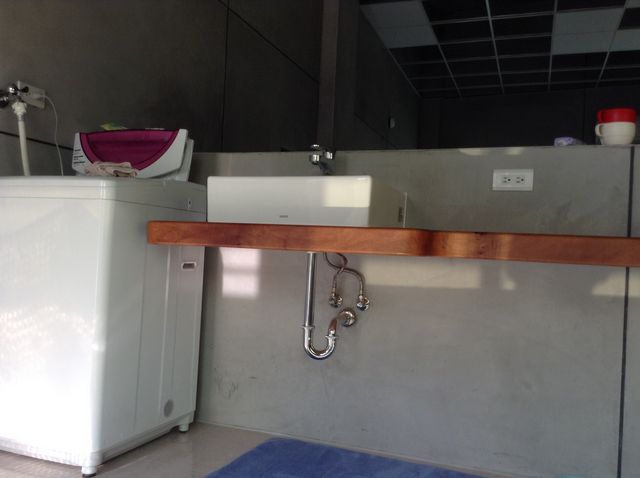

發表於 2013-10-22 20:28:26 | 顯示全部樓層
廚房龍頭應該是家中使用率最高的龍頭
一天開開關關不下數十次
可以考慮品質好一點的
可以請廠商提出證明
不會溶出重金屬
