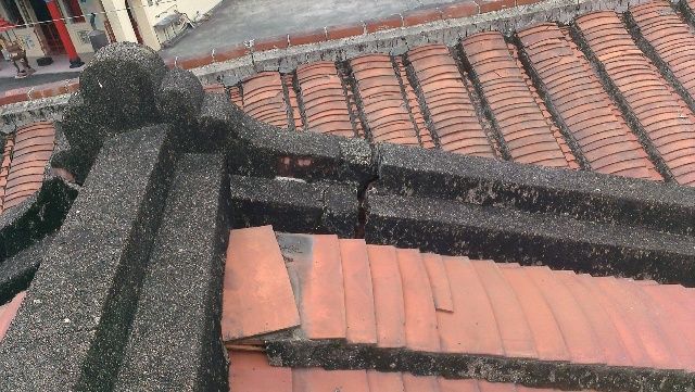

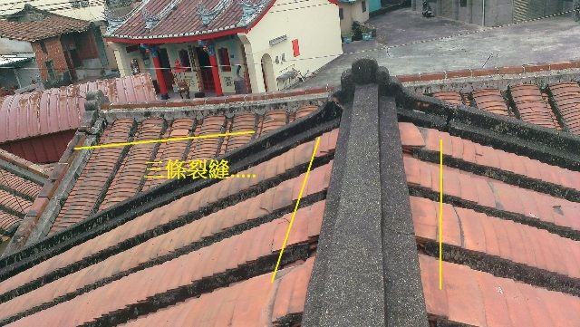

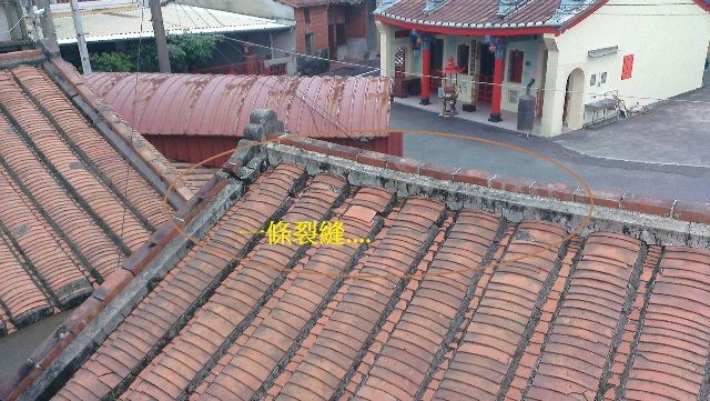

刷牆壁油漆時
驚見屋頂一道裂縫!!
找來梯子爬上屋頂檢視60年的屋頂情況如下:
其實遠看起來~
屋頂的中間最頂的那條是波浪狀的~
有下陷的感覺
請問一下各位前輩
這樣的情況,整修有望嗎?
還是趁這時機更換為琉璃鋼瓦了?

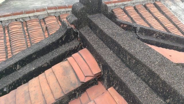

發表於 2013-10-24 00:42:52 | 顯示全部樓層
最好先檢查一下大樑,看有無變形腐朽蟲蛀

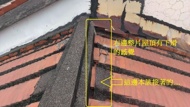

掀開天花板看上去,
感覺大木樑無損傷,
但有些小竹樑已經被屋頂磚瓦重量壓裂了,
難怪外觀看起來屋頂有塌下去的感覺
請了鐵工師傅來看,
師傅說等屋頂都拆除,
才可視情況更換已經不堪使用之小樑
