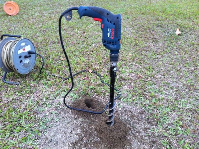

一直想要賒蚨糮?
但一想到要挖洞立柱,
心就涼了一半!

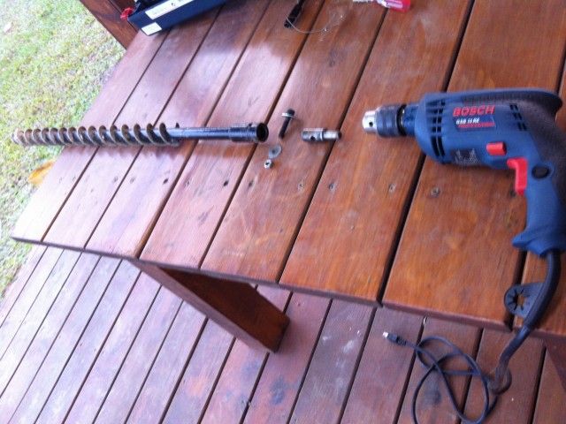

傳統引擎鑽孔機,一台要10000多元,
又不常用,捨不得買,
於是想改裝家裡原本就有的電鑽(BOSCH,600W,ㄧ年前買約2000元),

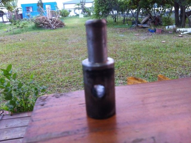

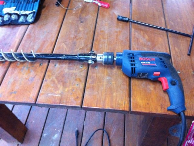

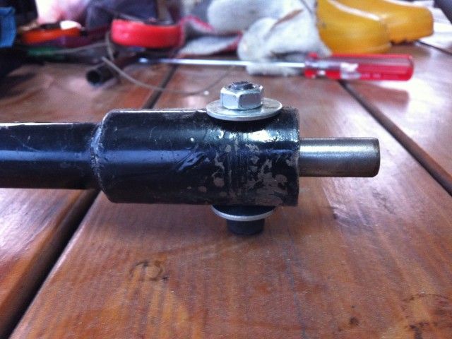

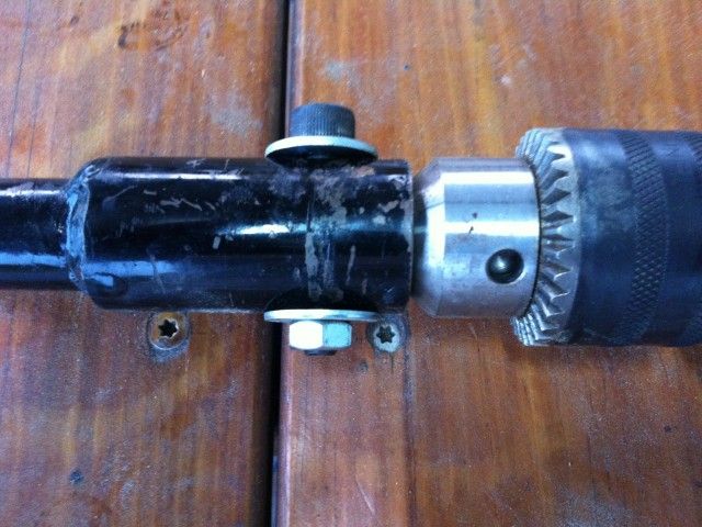

首先到農機行,買支40mm的傳統鑽尾(750元),
然後,為連接鑽尾和電鑽需自己車一個尺寸鋼好的連接器,

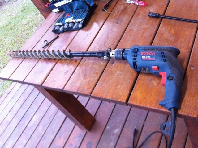

接著,將鑽尾,卡榫,連接器與電鑽接在一起,就完成了!
試鑽看看,我的農地,土質沒有石頭,約1到2分鐘,就可鑽好一個洞.效果良好,非常輕鬆!
如果,要挖比較大的洞或土質較硬,建議使用輸出必v約1000瓦的電鑽,當可輕鬆應付!

不錯, 如果土質含石頭多,就不要學著做,  容易轉到手,
電動鑽孔機
一台才5500,配60mm的鑽尾
我自己是買1300w
扭力大
參與人數 4威望 +48 收起 理由
Hsuding + 8
swu1 + 20 good!
陳青 + 8 太棒了!
姜姜好 + 12 我很贊同
是動動腰,不是吃飽換餓
人越老,越會碎碎念,一針見血,省事多了

是否搭配震動模式會更省力?

很傷碳刷 會常常過熱 發出燒焦味
不建議這樣搞
