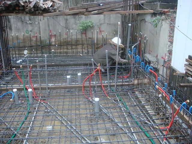

請問圖中水電配管是否有誤
小弟我印象中
水電管路必須在上下層鋼筋中,
且下層鋼筋下方要適度的穢韙隡答漯F西
例如 紅磚頭之類的
請指教
謝謝
QLULU + 15 通常是放水泥塊支撐 不要用磚

一般來說一層因為下方有回填!所以鮮少繪設計雙層配筋的!
在2F以上的樓板!因為下方可以直視上層天花板,位了減少管路處裂縫產生及避免配管後,保護層不足,所以會配在雙層筋中間.................
以這張照片來說,這樣配管並不不妥,但是雙層筋的間距過小,無法發揮雙層筋該有的強度,因該改善!
以上供參考!
