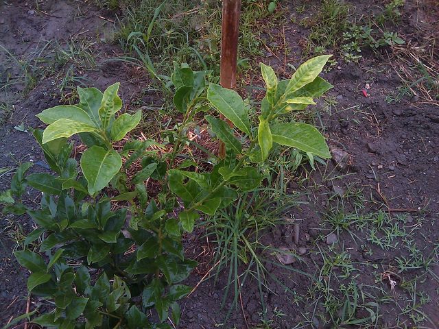

新長的葉子皺皺的,是否是病蟲害呢?

跟我的一樣---捲葉蚜...

感謝smhu大的回覆,那麼再請問怎麼處理捲葉蚜呢???

就看您要用那種方式啊...蚜蟲小小的...咱們2home有一堆喜歡用手抓的...

可是我沒有找到蚜蟲呀!
就只是新長的葉子皺皺的,然後就是葉心不見了
所以我才會頭上一堆問號呀????

噴藥最快, 不然就無視, 反正不會死掉也是會有檸檬可摘啦,

最近有噴 除草劑嗎? 固殺草 ? 系統性藥劑?

裝錢錢大~~我的檸檬園沒有噴藥
除草劑會導致這種情況嗎?,是否隔鄰噴藥會影響呢??

因為你的照片跟我的情況還滿相似的,我也不保證是不是
上個月我的也是陸續發現此情況,一開始我也以為是蟲危害(螨類或薊馬..等)
但是我用放大鏡去看,沒有發現蟲危害的跡象。因為這斷時間只有用過除草劑所以才懷疑是不是
我就連土挖一棵小檸檬拿到高雄改良場的植物保護室請他們幫我鏡檢診斷,他們說這是固殺草的
危害情況。
後面我有施用氮肥,目前新長出來的葉子都正常了 ^^
看你要?ㄜn拿一小節新葉危害情況也是拿到改良場請他們幫你診斷看看,免費的
PS:如果有要去 可順帶你的 土 與 水 改良場有再免費幫人,土壤與水 分析

裝錢錢大~~感謝您的解答,因為我的鄰地是種植"蓮霧"的,除草劑用的很多,
所以我會再觀查看看,再將結果向大家報告.
