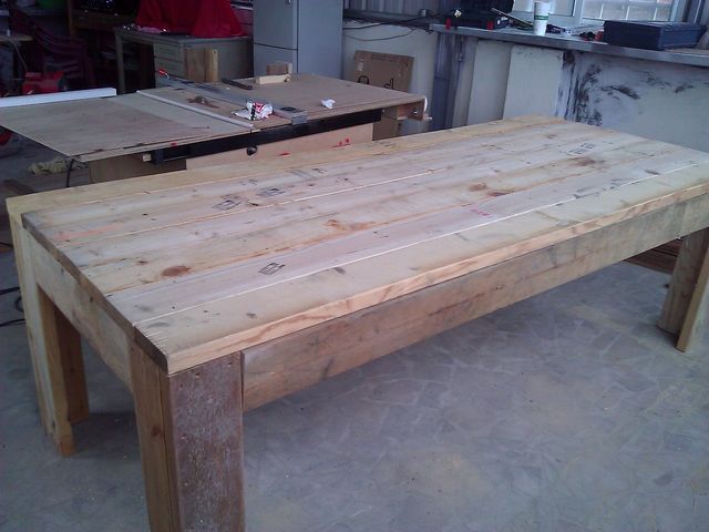

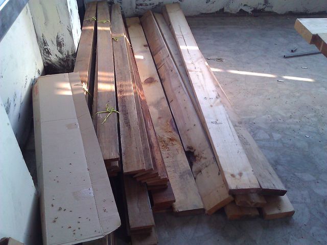

自從在家做木工後,有些朋友看了也很想自己動了,也買了一堆工具,結果看別人做好像很簡單,自己動手時就很好笑了。這傢伙很喜歡泡茶,自己用角材,忙了一整天,釘了一各腳架,但是非常的不穩,晃的很。我跟他說,這桌子一晃,茶就翻了。結果我就完了,一直拜託我幫忙,他花一整天釘的桌子,五分鐘就拆光了,有夠不牢靠,之後就換我表演了。

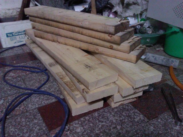

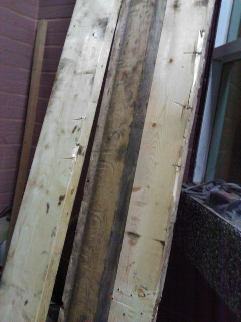

去製材廠要來的廢料,這廢料還算不錯,夠勇壯。

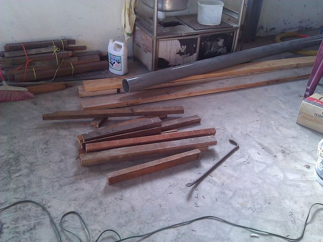

拆下的角料

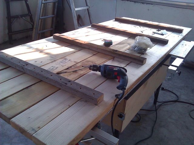

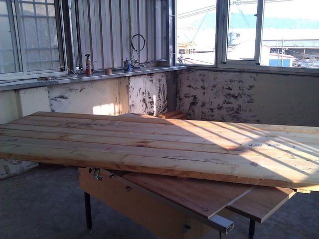

排好後用拆下的角材將片板組合在一起。
鎖好螺絲後翻面

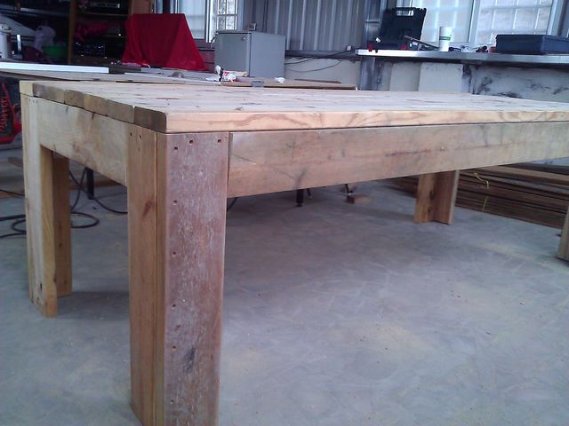

桌腳是將木板裁切適當高度後,兩片組合成90度。
再取四片木板,將四支桌腳和桌面連結,加強穩定度,完工後爬上去跳,桌子不動如山,晃一下都沒有。

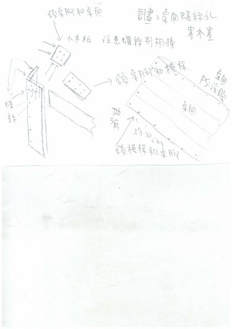

請問你的桌角與桌面如何聯結?意即可以?po張完工後桌下聯結工法的照片供參考嗎?
24
232
5226
5226
 樓主| 發表於 2013-11-3 18:59:18 | 顯示全部樓層
hy19620826 發表於 2013-11-3 18:57
全部都鎖螺絲,桌子在朋友家,得有過去才能拍了,當時急著烙跑,拍的照片很少。

廢料在此夾板工廠搬的,透過朋友尋問後,經同意搬走,還有沒有剩,我就不清楚了。

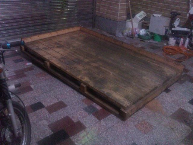

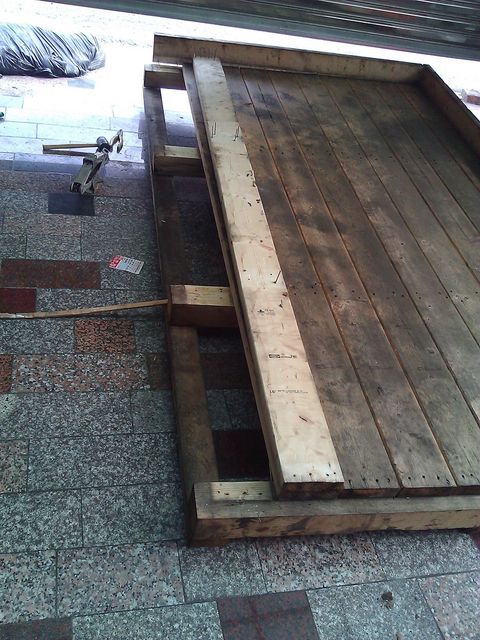

廢料要很完整的很難,可遇不可求,不如用棧板,這是我週六去本洲工業區運回的棧板,還拜託該公司的人開推高機幫我放上貨車。  要拆解很費工就是了,今天我花了一點時間,才拿下三根,其餘就用鋸的了。

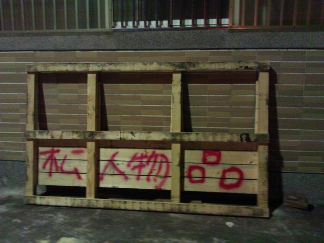

如果2home友人,家住岡山附近,想要棧板卻不知道何處買,小弟可以提供一各料廠,還是得花錢買啦,自己運走,沒釘孔。   若要廢棄棧板,只要在工廠周圍有看到,臉皮厚一點,問一下守衛,是否能搬走,假如可以的話,還可以麻煩他們用堆高機幫你抬上車。薄的拆的過程容易破裂,厚的有夠難拆。
但是這樣厚的棧板,這家工廠的廢料,我接收走了,恕小弟自私,我有線人,料一出現,就借車去運。

棧板因為有防腐防蟲的需求,有的會含有比較高劑量的甲醛,要小心!
參與人數 2威望 +20 收起 理由
kidking110 + 15 太棒了!
sjju + 5
24
232
5226
5226
 樓主| 發表於 2013-11-4 12:48:00 | 顯示全部樓層
ljmi 發表於 2013-11-4 10:59
通常棧板都拿來做戶外用的桌椅使用,室內還是乖乖買正常板料。

桌面和支撐樑間的螺絲並沒有鎖,已相當堅固,接合板都有上白膠,用最簡單的方式組合。
如果料夠多,桌腳可以組成四角形,最外面兩側(轉角),切除和樑同寬,將樑放置上去,方式滿多種的。外出郊遊時,如果有看到南方松木作,都惠用相機記錄起來,研究一下工法。被拖去當義工就盡量用簡單快速的,如果是自己想慢慢搞,可以考慮接準。
