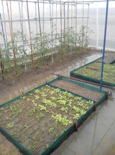

利用下班時間及假日近1個月的時間架了一個 6公尺*6公尺*2公尺的簡易網室。
先看一下成品:
主要使用材料:
(1) 6公尺鍍鋅錏管(粗細:6分):4+6支    (NT:2730元)
      (甲) 其中4支每240公分裁成一段,會剩下4支120公分,氬銲成2支240公分的,這樣總共有10支240公分的。
            用途:直立埋於土中(不過為了增加抓地力,我還在每根下方用簡易模子灌了水泥以增加粗度)
      (乙)另外6支(每支6公尺)不裁切,用於網室上方結構。
(2)T型串接零件:20個   (NT:600元)
(3)白鐵螺絲組 40組   (NT:152元)
(4)錏管夾6分*6分:1個   (NT:7元)
(5)調合漆:1罐(延長錏管使用年限)   (NT:230元)
(6)青網:8尺寬*100尺長1件+12尺寬*100尺長1件   (NT:1530元)
(7)固定網子用的零件:150個   (NT:1050元)
(8)鋁門:1個(跟鄰居要的,不用錢)
總成本沒有仔細去算,大約是6千多吧!
已灌好水泥的錏管(每支總長約260CM)
主要的骨架
上了漆的骨架
我的任意門
細部的串接
種下菜苗
一個月後
以上和大家分享。
2015年3月22日補記:
網室順利的度過了2年,其間遭遇了颱風也沒有問題!
真正的問題在於16目的青網真的沒辦法抵抗蟲蟲入侵,到後期裡頭一堆蛾、蚱蜢、蚜蟲......,
今天將青網移除,準備利用4月初的春假給它換上32目的白網。

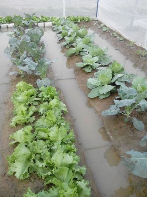

2015年10月27日補記:
8月初換上了 32目的白網,並種下了高麗菜苗、花椰菜苗、白菜苗、結球萵苣及一些番茄,
但沒想到8月8日的蘇迪勒颱風雖沒有直撲南部,網室重創,因風勢的關係持續撼動錏管支柱,
導致白網一整面被撕裂(車了兩個晚上的網子,竟然就.....,看了很心痛啊!)
等颱風過後,地面稍微乾了點,又車了一面6米*2.2米的網子補上,封完後發現裡頭一堆蒼蠅及
一些有的沒的小蟲子(也難怪,網子裂開近一週,讓蟲子有機可趁),只能再去買一隻捕蟲網慢慢的、
一隻一隻的抓到外面放掉!過程中也要早晚翻翻葉面抓那些已孵化的小小毛毛蟲及鑽出地面在那
納涼的"土蟲",連續約一週時間總算彌補了網子裂開的那段時間所造成的傷害。
到現在高麗菜、花椰菜、白菜苗、結球萵苣都長得很不錯!   只能說 32目的白網真的很有用!
