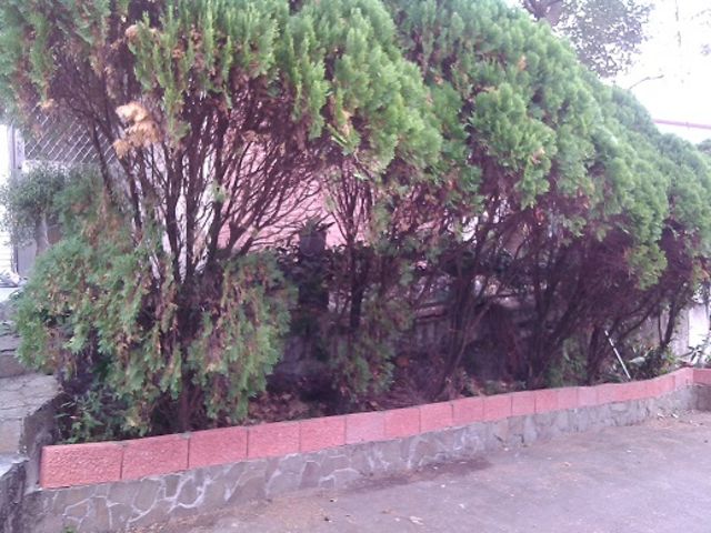

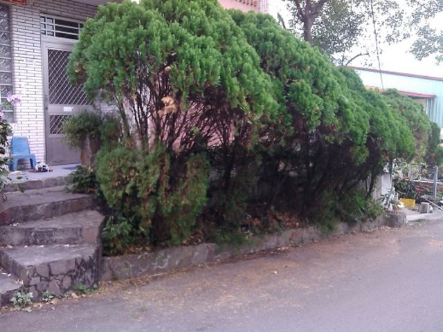

   10幾年前做好花台,種上長的很慢的黃金扁柏,誰知10幾年後長太高了,土不夠用,颱風來了樹容易倒,有鑑於此思考怎樣在最低開銷下增高花台,最後我選擇了利用紅色大的百歲磚來增高,這樣不用砌磚、打底 貼亂片三道手續,今天先疊一層,業主嫌太低,明天會再砌一層看看

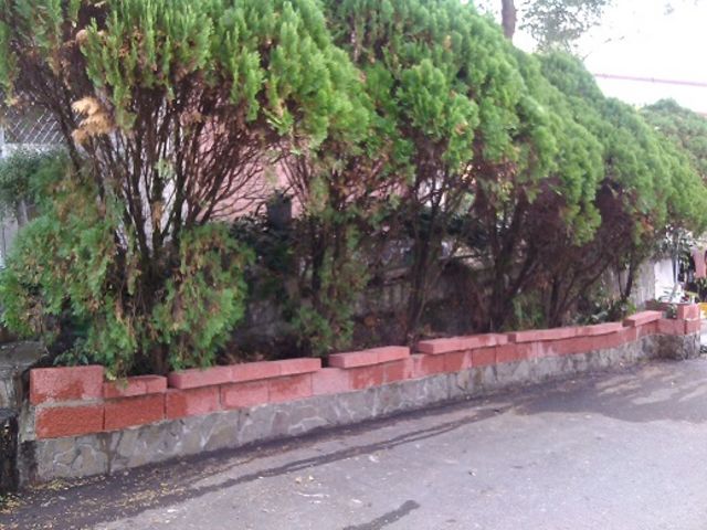

今天繼續堆高花台,我將上層橫放,做成椅子,這作品我不甚滿意,因為基於預算底層沒打底,導致有點波浪,還有最左邊最右百歲磚業主堅持要直放,感覺有點唐突

要從花台中挖出樹木,非常困難,因為無法使用重機具。尤其這個花台中有數棵樹 ,堅硬的樹根連結盤據整個花台,連鏟子進去的空間都沒有,進去也挖不出。想挖樹的話,必須打掉花台,再從底部鏟起,是很大工程。
把花台磚加高有好處:至少可以澆水施肥,讓樹木維持綠意活力。如果不加高,原來花台的土已經被根拱高,澆水時直接流下花台,沒有機會滲入土裡,樹會逐漸枯黃。
花台不要種樹。

4w大,業主要求兩旁的磚直立應該是為了護土保水。
老實説,新磚和原花台不太搭

從照片上看起來這個扁柏還不算很粗大,只是應該都沒有固定在修剪,變成有點頭重腳輕。;
疊磚塊的意義如果是為了再覆土或是護土保水,應該用處都不大。
最簡單的作法就是先用木樁把樹撐住,然後每個月修剪掉最厚實的枝葉,不要一次修太多,幾個月下來自然就看起來正常些。
