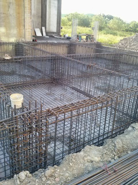

 樓主| 發表於 2013-11-14 01:49:33 | 顯示全部樓層

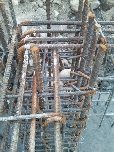

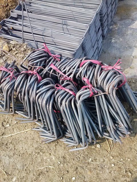

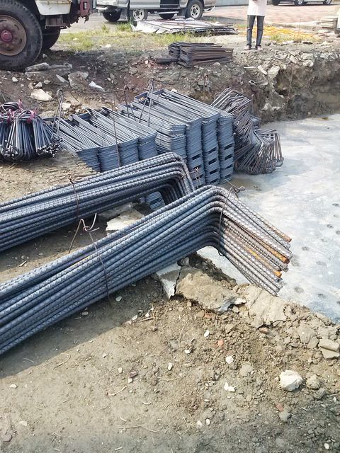

開工沒預計到會上來分享所以沒拍到拜拜 跟開挖過程
直接就跳到-術地- 入鐵筋  購入價格為18.8每公斤  地基坪數43坪  鋼筋使用13頓
開挖1.5米深 正常聽說1.2米就可以了
參與人數 12威望 +143 收起 理由

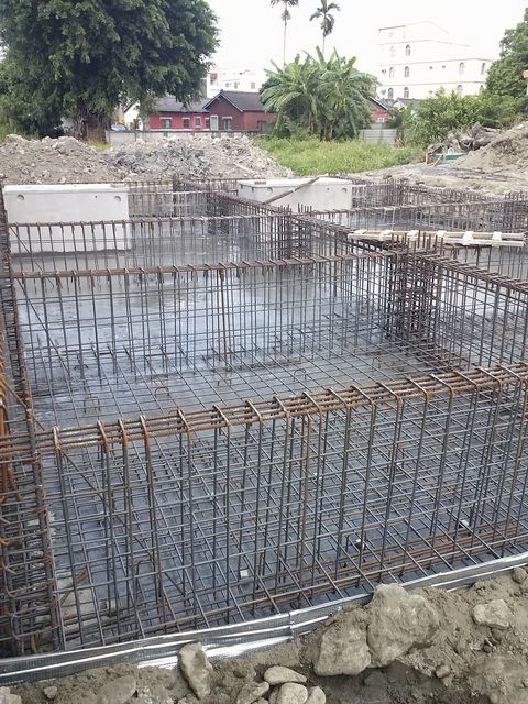

 樓主| 發表於 2013-11-14 22:16:21 | 顯示全部樓層

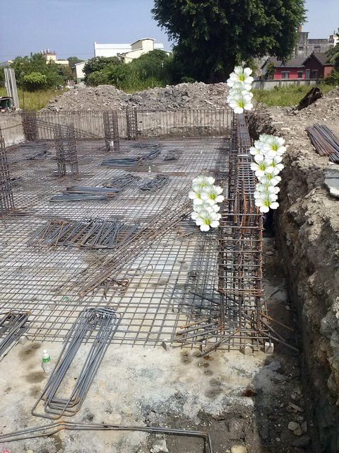

本帖最後由 gb77 於 2013-11-14 22:26 編輯

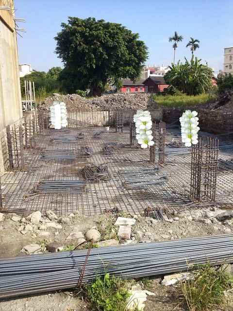

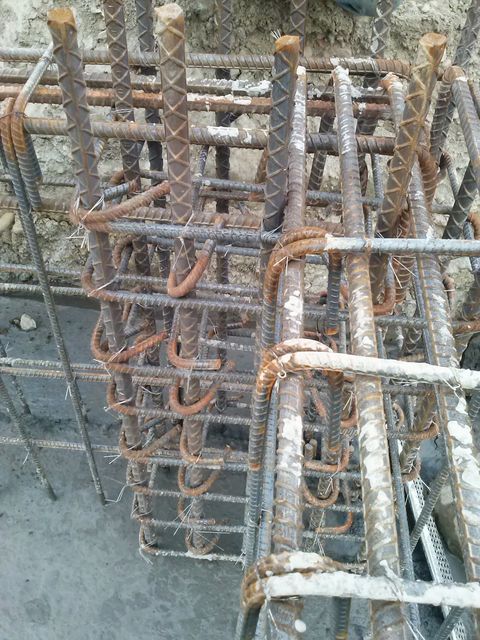

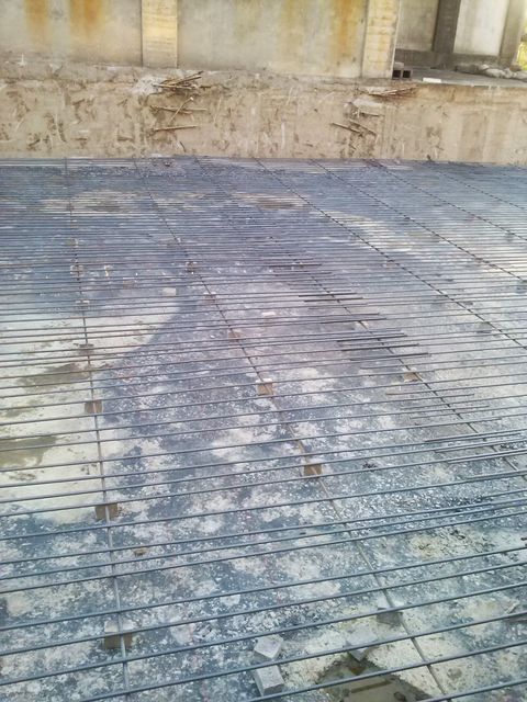

綁鋼筋 設計師設計的尺寸大底 鋼筋居然是4分鐵12x12cm因為外行
大底綁兩層第一層綁好才發現太密 我荷包很扁傷不起阿
第2層叫師父改為18cm方格   省下的料留待後用
綁鋼筋價格為3800每噸  數量夠的話正常應該是3300到3500每噸
不好意思沒人家野i貼花遮人= =

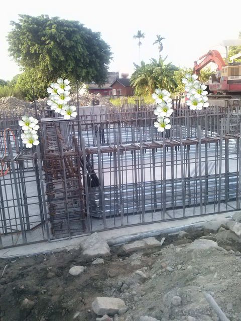

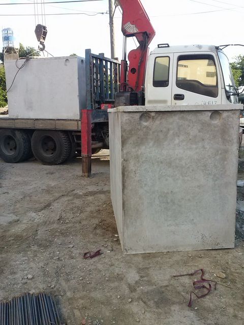

 樓主| 發表於 2013-11-19 18:58:11 | 顯示全部樓層

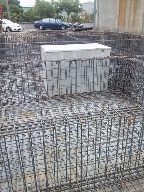

本帖最後由 gb77 於 2013-11-19 20:44 編輯

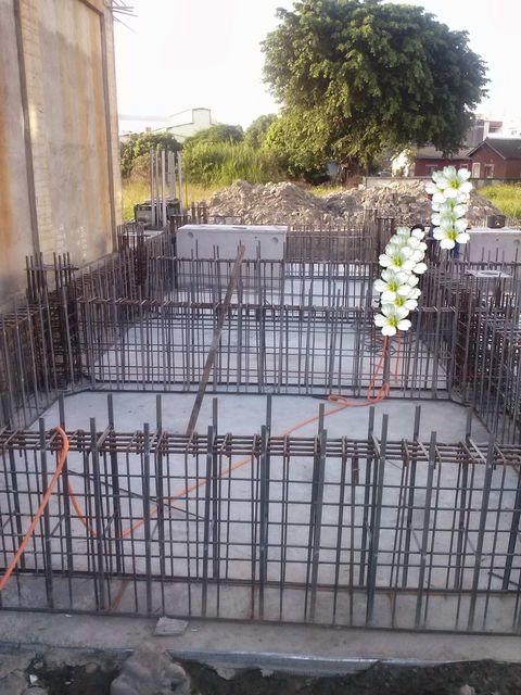

鋼筋綁好化糞池定位  也不知道這樣幫筋綁法對不對反正也無解了  化糞池因要申請合法所以一個一萬六
一般不用申請的幾千快就有了
灌大底 3000磅一米1650  目前為止連-術地-使用80米
參與人數 2威望 +18 收起 理由
囿梧家苑 + 15
移民 + 3

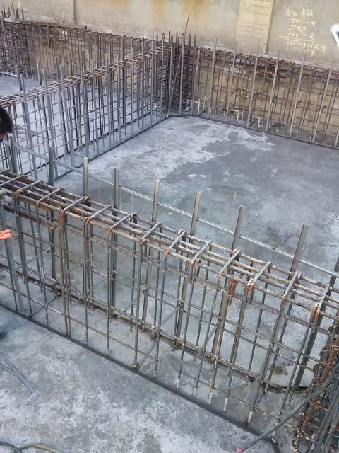

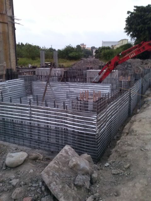

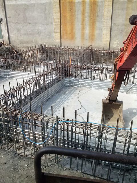

 樓主| 發表於 2013-11-19 19:32:08 | 顯示全部樓層
本帖最後由 gb77 於 2013-11-19 20:43 編輯

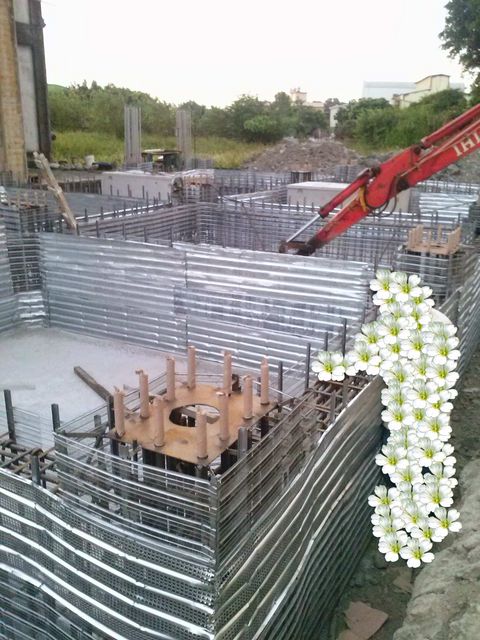

板模師父叫不來 一平方公尺260板模是雙面算所以是520  這是地樑部分 樓層的話每坪5500
因為樓層要做鋼網牆只做地樑  可能嫌棄不好賺一直拖時間叫不來
只好地基直接上鋼網了沒看過有人這樣做的  雖然貴一點但鋼網牆老闆為朋友
友情價直接上了 話說雖然是好友  個人還是有另外諮詢其他廠商詢價
每平方米看施工難易度數量多寡價格約在950到1200
個人則是友情價800
安裝鋼構基座
參與人數 5威望 +58 收起 理由
囿梧家苑 + 15
LKK46 + 8
open808 + 20 感恩啊!
l70077007l + 12 太棒了!
移民 + 3

發表於 2013-11-20 09:21:07 | 顯示全部樓層
gb77 發表於 2013-11-19 19:32
因為樓層要做鋼網 ...
依您的照片看 化糞池會不會高些
還是另有他謀 如 FL為+80或更高
依小弟的經驗 現在的環保化糞池都很高 直接放在地基中還不夠深(通常會再挖深一點)
