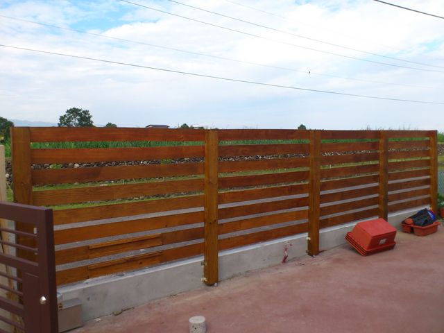

2周前DIY了南方松圍籬如下照片~
5隻立柱是180cm*14cm*9cm,(橫條是180cm*14cm*1cm)
但只有下端30cm與擋土牆鎖附~每柱用4隻不鏽鋼角鐵+4隻壁虎釘(直徑約5mm)+8隻直徑3.5mm不鏽鋼釘鎖立柱
這樣能撐的過颱風嗎?

看來是不容易!
能否轉個彎.加一面牆或加斜撐比較保險!

不行啦
槓桿原理想一下就知道啦
而且要看哪邊是迎風面

本帖最後由 Tanson 於 2013-11-25 20:15 編輯
如果不想加支撐,試著在立柱外面下緣加角鐵,增加抓力,或雪|好點。

安啦, 這樣做很漂亮,自己的環境自己瞭解, 颱風來自己家風雨大不大自己知道
要做成龍捲風都捲不動也可以,要相信自己,怕什麼颱風,垮了也好扶正到那時候再補強就好,
,不然像4樓說的再補強那一點就好,

有縫所以別擔心 經過一次颱風驗證後就知道了

發表於 2013-11-25 20:57:17 | 顯示全部樓層
的確
經過颱風的考驗就知道了
大小跟威力也有差
話說上次我立了幾根直徑約2CM的竹竿
立起來約三公尺高吧
沒有任何負載
今年七月的颱風之後就然就消失在地表上了

嗯,我會先參考Tanson的建議,驗證後要補強反正是DIY...應該也可以修繕!
只希望它別亂飛!

最好能有L型角強度才比較夠,如果我沒記錯你的2home應該在宜蘭,颱風是很常光顧的
