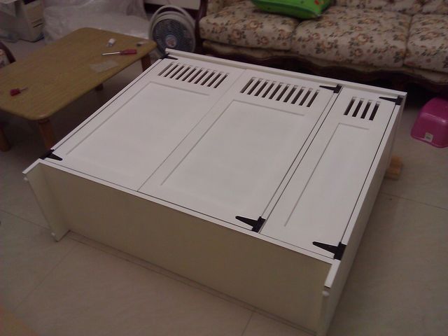

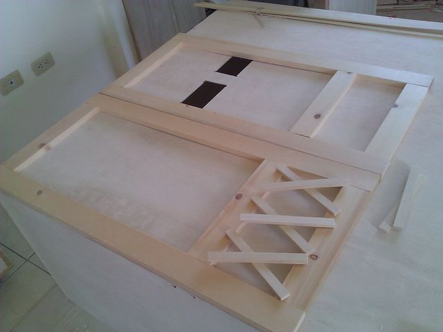

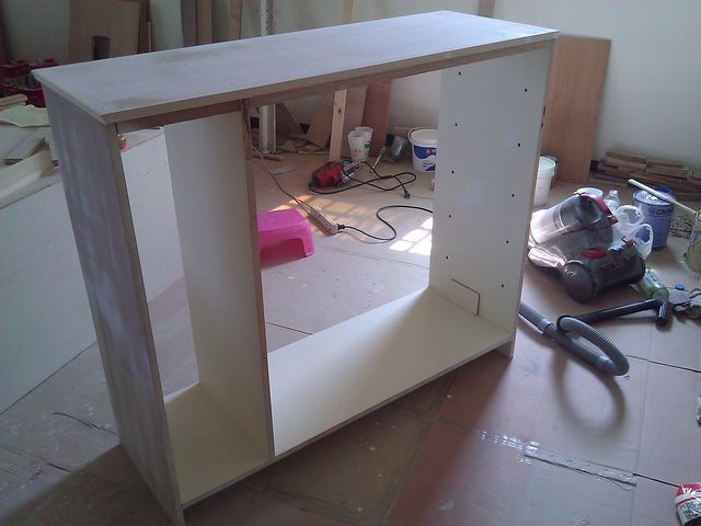

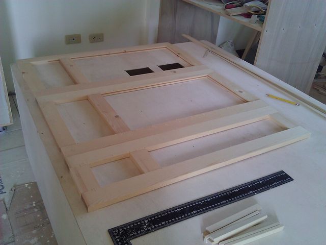

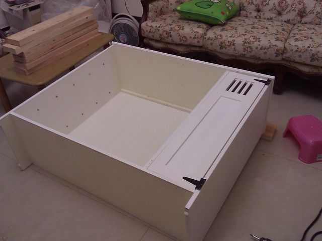

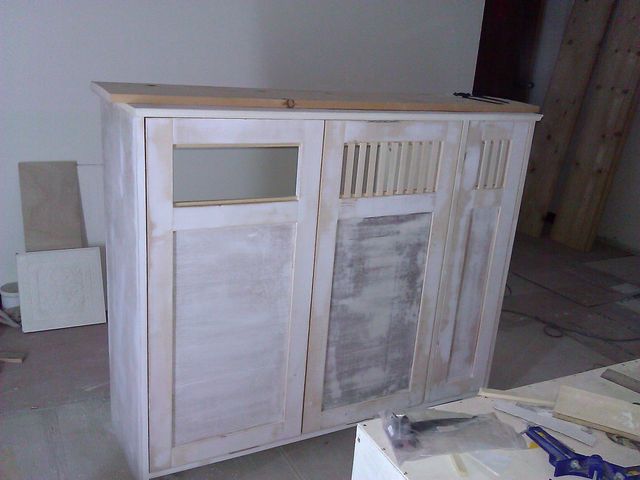

這鞋櫃是友人要求製作的,尺寸也是對方給的,只給長寬高,造型隨我發揮,我參考詹姆士工坊,找了幾各有透氣的門片,畫了張草圖就開始買料施作了。
因為不知道有沒有材料費可以拿,所以一切從簡,櫃體用木心板,門片則用一般的松木和夾板,五金則在花花木工購買。

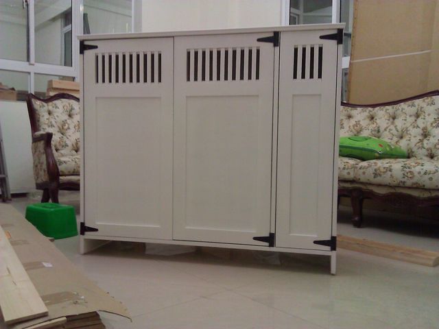

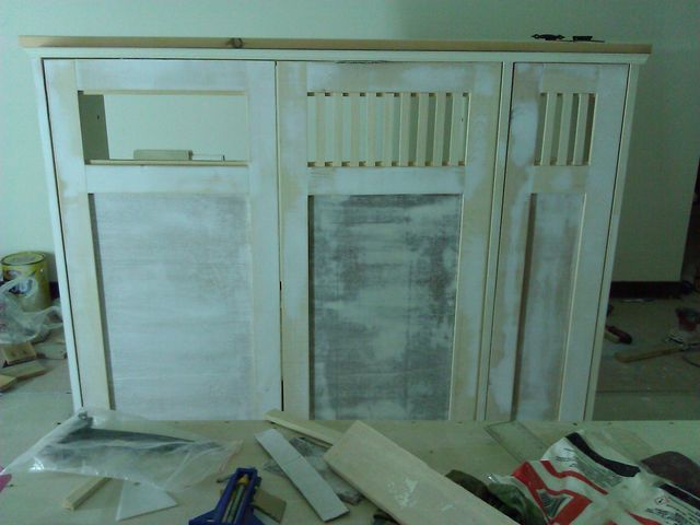

補土是刻意減少還是?
這樣噴漆上去感覺不均勻

Zefram 發表於 2013-11-29 18:31
補土是刻意減少還是?
這樣噴漆上去感覺不均勻
補土只是補細紋,噴槍不是很好,加上空壓機打氣較慢,所以得停下來等,交接處會比較明顯,不過漆乾了,用布擦掉粉塵就不會覺得有重疊的地方了,這是PU烤漆。
有打算敗一把低壓噴槍(太貴了),我之前的職業是烤漆技工,後來轉到營建,然後再改資訊,晚上兼賣檳榔。

發表於 2013-12-1 15:07:02 | 顯示全部樓層

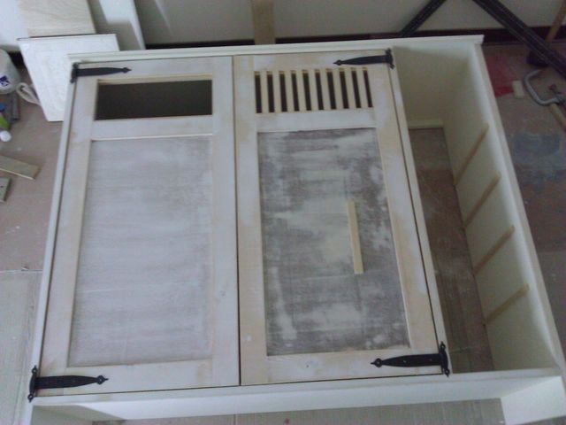

我也在做鞋櫃
門片部分很傷腦筋
謝謝你的分享
這樣的門片也很有趣
看起來有點像菜廚
為何沒裝把手??

幸運草 發表於 2013-12-1 15:07
我也在做鞋櫃
門片部分很傷腦筋
謝謝你的分享
還沒裝啦!因為買的把手合上去都不太理想,所以要重買。
