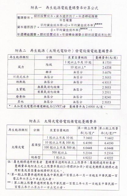

103年頂樓屋頂建置太陽能發電設備投資報酬率估算
投資10kw太陽能發電設備僅需自備2成自備款(約15-16萬元),其餘幫你安排銀行專案貸款(10年期),,年收近7萬多元發電收入,,
設備成本年投資報酬率超過9.55%,,自有資金年投報率(20年平均)約47.73%以上,,,
這樣的投資划不划算,,請給有興趣的你參考,,

10kw所需面積約25坪(可施作不遮蔭部份),另需知道台電當地之饋線容量是否允?,,rc平屋頂座向不拘,,鐵皮屋頂座向以斜屋頂面南最佳,,,地點問題,需看投資人投資角度作評估,,北部地區投資人考量重點不在投資報酬,,提供一份發電量統計給你參考,,
