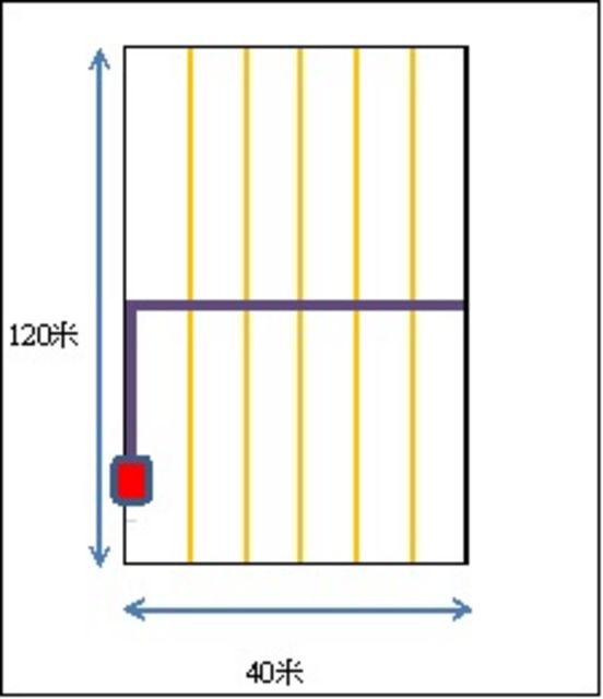

各位大大~小弟剛從事務農工作~目前灑水管線配置好~但單靠抽水機~無法全線灑水~
目前想增設水塔與加壓馬達~
請問是否有大大~有挑選加壓機的經驗~可供小弟參考~
小弟管線配置如下~
主管路1.5吋(紫)~支管路1吋(橘)~每支支管上有15支100公分高的4分管+黑色噴水鳥頭~紅色為抽水馬達位置

您的問題在於主管管徑太小,真的幫不上忙,抱歉...

如果不動管線,就考慮分區供水吧﹗

1水管接太多噴鳥頭..水管小.水容量小.噴不了那麼多噴鳥頭..
主管小..蓄水量也小...
印象中1水管..只能噴4-5隻噴鳥頭量....
你一隻就要噴15隻...水管內水量應該是不足的!!
水塔大小..也有很大影響喔!
((水抽太快.一下就沒水囉))
我自己預計用2主幹..接1水管支管...再接4分噴水頭.每個支管最多5隻噴頭....總共才33隻..
問水電的...都說可能要分2區噴了..
你的管比我小..噴頭比我多...所以....
自己小小經驗...參考之...

兩種方法.
一  改管徑  .或再配分管
二  加壓採渦流兩馬.兩極.兩段式水機.(價位會高)

管路大小的關係要先搞清楚 就可配出主幹管及分區概念
  2" 每小時出水量 20噸 (大約)
1.5" 每小時出水量 10噸 (大約)
   1" 每小時出水量  5噸 (大約)
3/4" 每小時出水量  2噸 (大約)
1/2" 每小時出水量  1噸 (大約)
那您的主幹管 若為 1.5" 末端 1/2"管 出水雨鳥 只能配 8支(較保守)
所以也可 1.5"分兩路 1"  每一 1"管 分出4支 1/2"出水管
或是 1.5"分兩路 1"  每一 1"管 先分出2支 1/2"出水管 再翻 3/4"管 分2支 1/2"出水管
總結 您的馬達為 1.5"管 出水管勉強為 8-10支 1/2"出水管 若超出8-10支 1/2"管 就分出一區 8-10支管 不夠就再
分一區 以此類推 市面上已有專業灌溉的控制主機及電磁閥 如雨鳥或耐滴芬 主機四區約9000元 1.5"電磁閥約2000
元

1吋水管要分三通裝12個噴水鳥,水壓不夠,要加1馬力的加壓馬達和定時電磁閥,請問1馬力加壓馬達夠嗎或是要試了才知道?另電磁閥要加在加壓馬達的進水口或是出水口?電磁閥垂直地面裝或平行地面裝都可以嗎?
