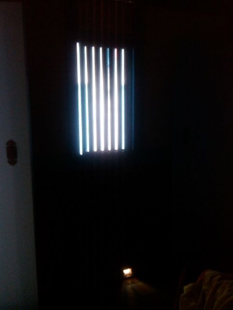

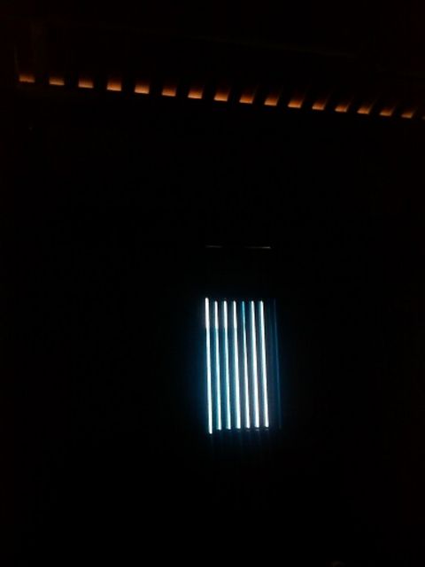

發表於 2013-12-9 09:56:45 | 顯示全部樓層 |閱讀模式
昨晚還是睡古宅,早上晨光從屋瓦下透氣孔漫射入臥房,看著窗戶下的冷空氣入孔。窗戶上的熱空氣出孔,覺得當初古人真聰明,早在100多年前它們就設計出這類通風系統,在此分享

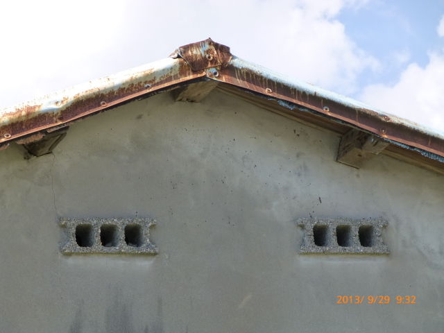

發表於 2014-2-23 09:44:42 | 顯示全部樓層
  隔壁一間平房,有類似興建法:
  心中納悶,這種方式,下大雨或是颱風天,不怕進水嗎?
參與人數 1威望 +5 收起 理由
sjju + 5 太棒了!

 樓主| 發表於 2014-2-23 10:01:55 | 顯示全部樓層
人間過客 發表於 2014-2-23 09:44
  隔壁一間平房,有類似興建法:
如果裡面有斜坡往外頃斜,雨水是不容易噴入

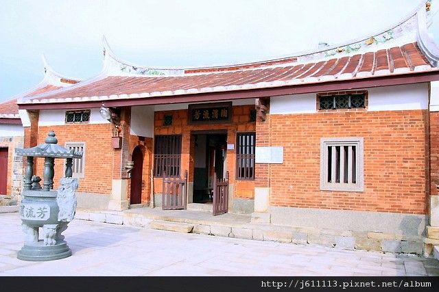

發表於 2014-2-23 18:17:28 | 顯示全部樓層
三合院大多有這種設計,但不是空心磚,是用陶瓷製的鏤空設計
這是新屋范姜古厝的圖片

838
101620
 樓主| 發表於 2014-2-23 19:19:54 | 顯示全部樓層
西風 發表於 2014-2-23 18:17
這是新屋范姜古厝的圖片
古代沒有空心磚吧
