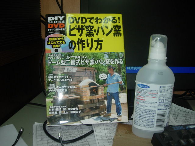

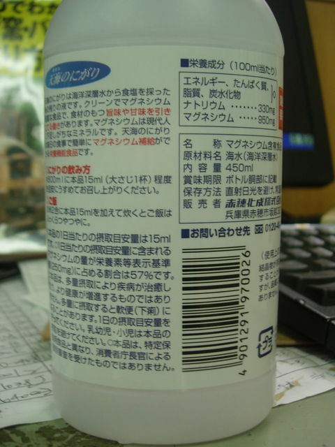

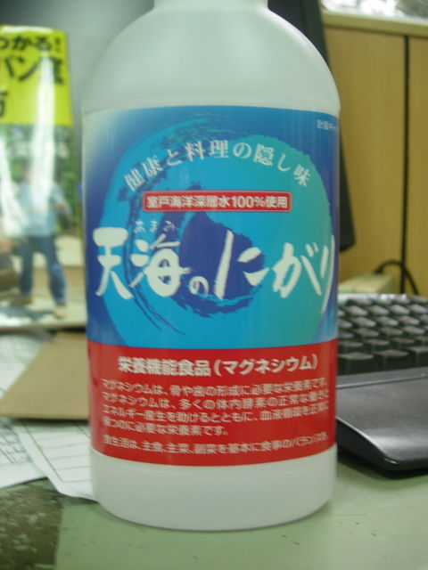

託友人從日本帶回2個寶貝, 遢`的書 & 做豆腐的鹽滷.
書本好解決, 裡面大部份是圖和相片, 猜也該猜中八分.
鹽滷可難了, 從頭看到尾再從尾看到頭, 找不到"豆腐"2個字, 按瓶子上說明(我用漢字猜的), 好像是可以直接喝的.
有誰用過鹽滷水做過豆腐嗎? 比例是多少? 最重要的是照片上的是鹽滷嗎?

鹽滷-->にがり, 發音Nigari
您這一瓶 天海之にがり, 沒錯, 是鹽滷...
にがり(苦汁、滷汁)とは、海水からとれる塩化マグネシウムを主成分とする食品添加物。海水から塩を作る際にできる余剰なミネラル分を多く含む粉末または液体であり、主に伝統的製法において、豆乳を豆腐に変える凝固剤として使用される。
更多資訊--http://ja.wikipedia.org/wiki/%E3%81%AB%E3%81%8C%E3%82%8A

確定是鹽滷, 那就缺使用比例了.
日本人挺奇怪的, 鹽滷還當健康飲料直接喝.

按照黑面大提供的文字搜到, http://www.magi-shop.com/shop-pag/015nigari.htm
有更多訊息了, 不過還沒找到"豆腐"做法.
找到了,樂天有. 5%-6%. http://item.rakuten.co.jp/akol/1031273/
找時間玩豆腐. 可惜自製醬油吃完了, 否則這2種配到一塊兒一定很過癮.

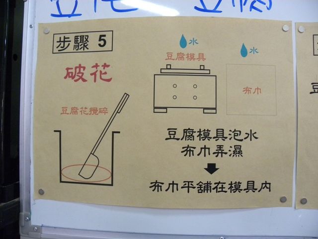

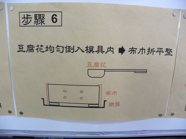

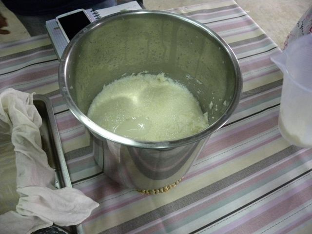

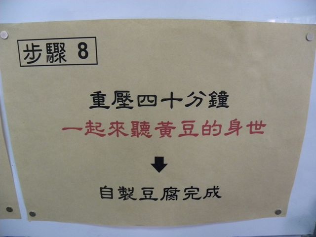

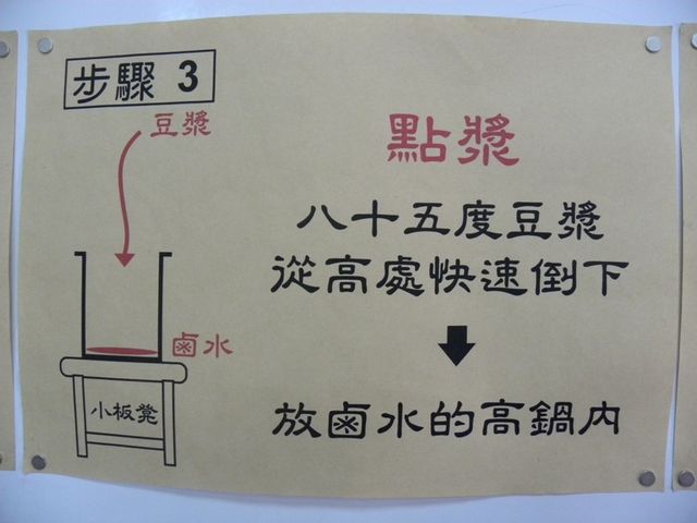

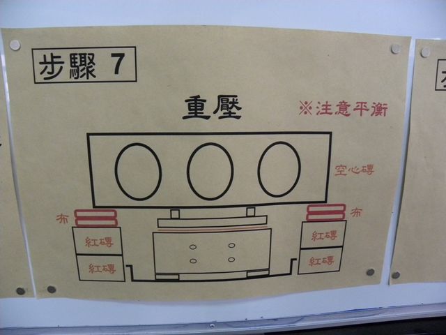

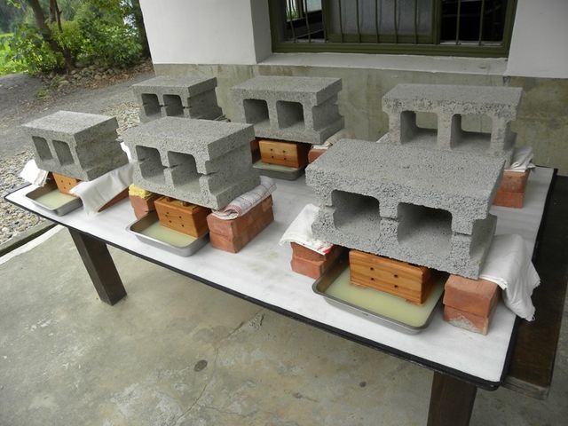

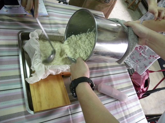

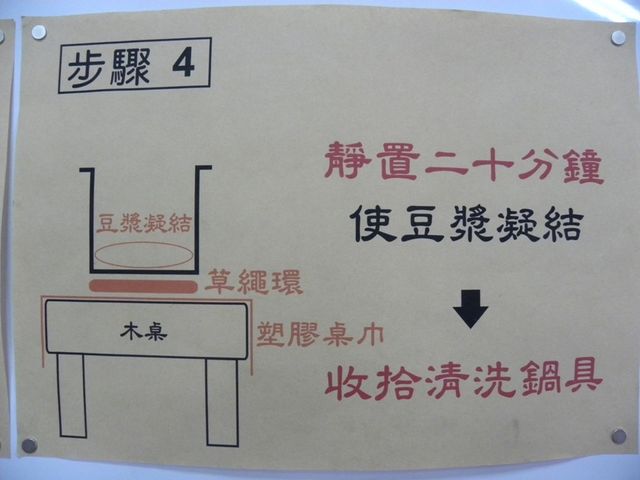

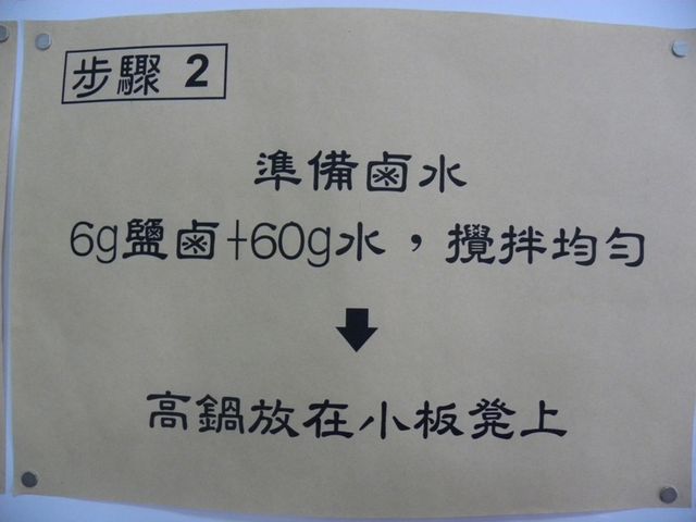

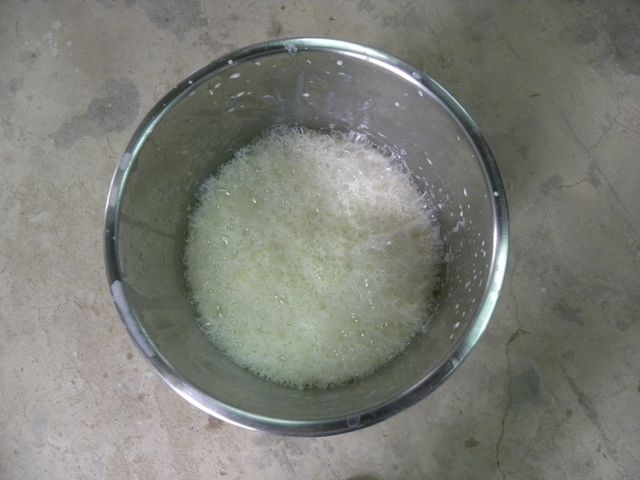

今年參加苑里裡山塾豆腐製作行程,如圖,從者瞭解到:
豆漿提供精華,變成豆花,整個流程來說:豆花是豆腐的爸爸,豆乾是豆腐的兒子.
abelchen + 8 太棒了!
風從虎,雲從龍;松下問童子,言師採藥去:只在此山中,雲深不知處.沒回應,就是棌藥去!
379
2925
2925
發表於 2013-12-12 10:58:49 | 顯示全部樓層
步驟程序:
