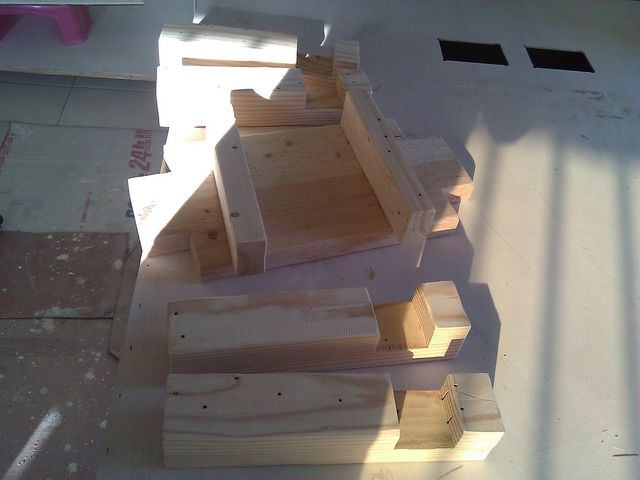

椅腳,使用九公分的方柱,裁切成7公分方柱。

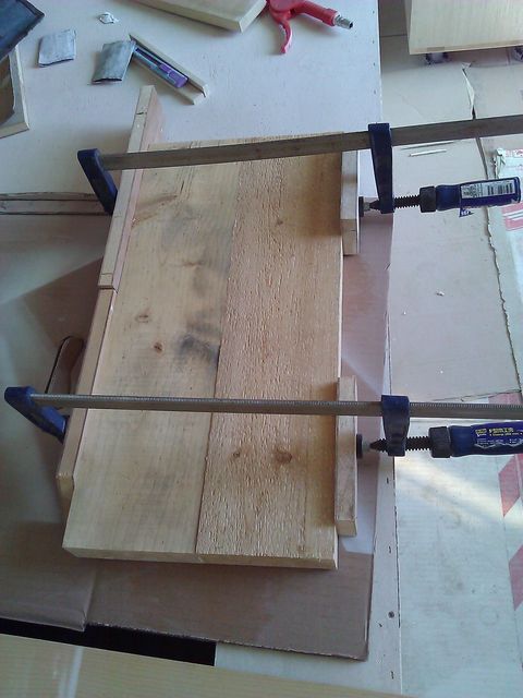

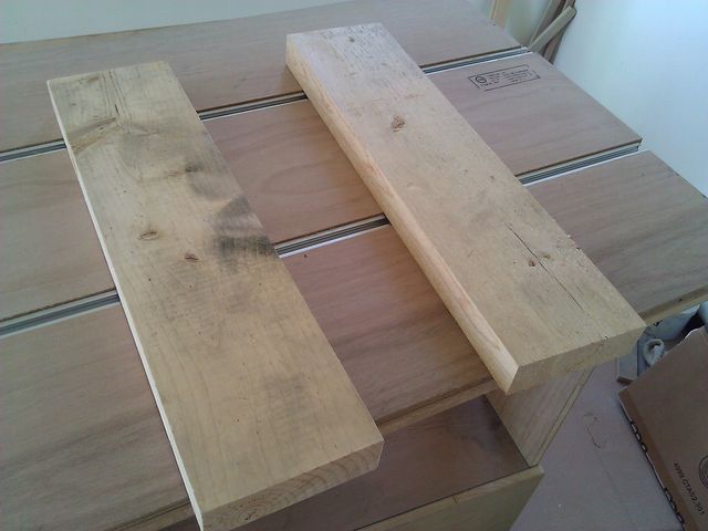

取兩片板材,拼貼成椅面,使用木釘膠合。

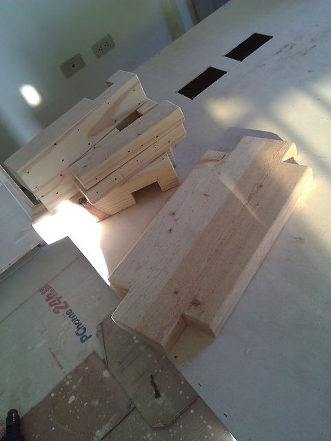

木釘孔鑽的不是很準,拼板有點偏差,之後使用"先打"打磨。
打磨後的樣子。
組裝前。

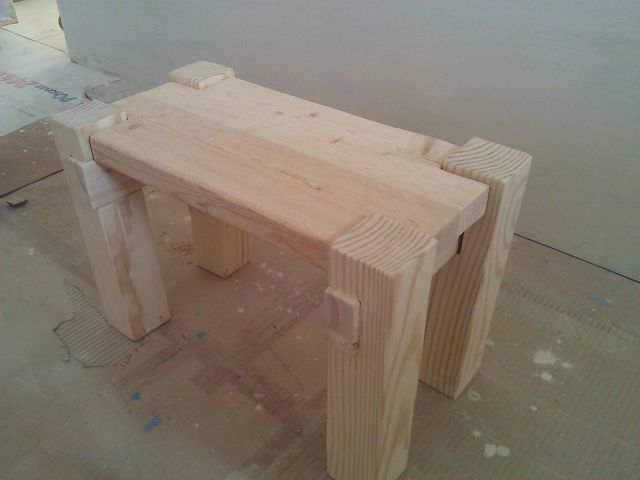

收工,之後有補上透明漆。
板凳稍作造型,為居家環境帶來一些樂趣。
