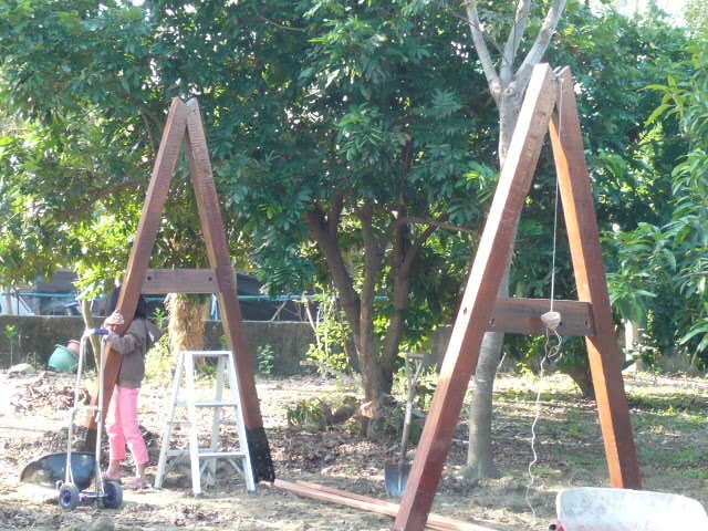

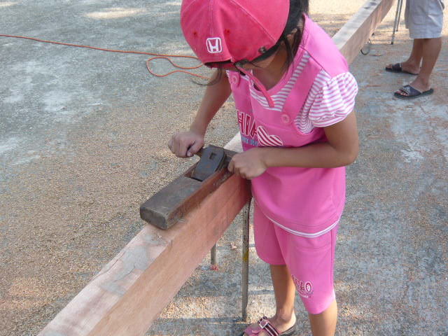

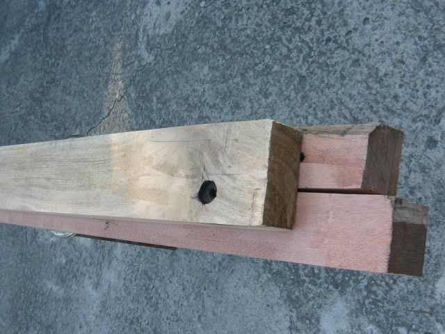

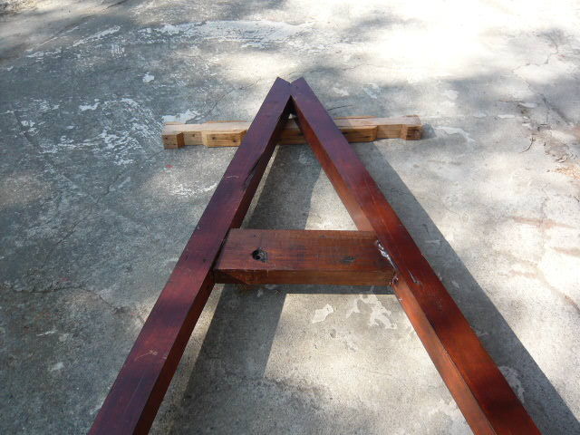

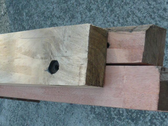

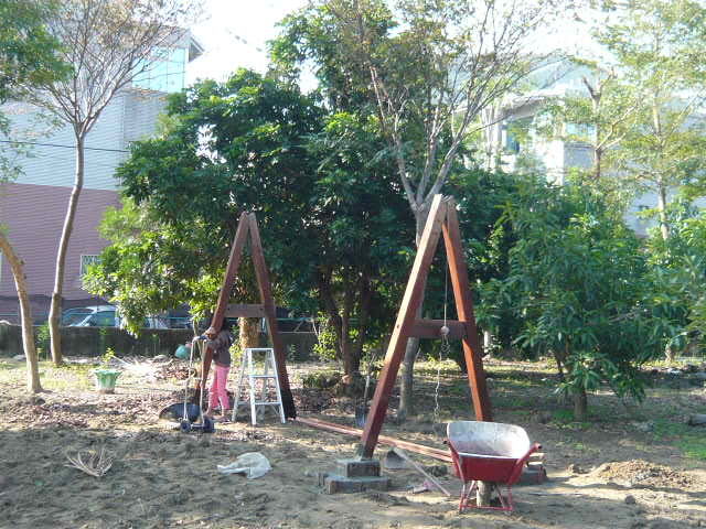

發表於 2013-12-17 18:32:02 | 顯示全部樓層 |閱讀模式

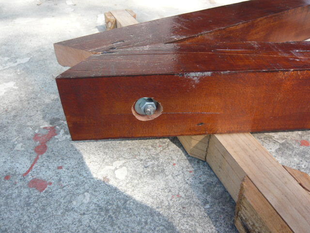

多年前利用3根大木材 這是電子廠濾水設備的包裝材料

發表於 2013-12-17 23:13:39 | 顯示全部樓層
完成後螺栓頭及接縫要用速力康密封,秋千會晃多少有縫,彈性的防水密封最保險

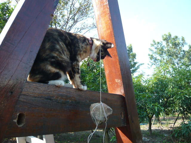

發表於 2013-12-20 09:56:48 | 顯示全部樓層
在鞦韆完成後 前後搖盪應該OK  但左右方向會不會也跟著搖盪~

 樓主| 發表於 2013-12-23 18:23:32 | 顯示全部樓層
無巢氏 發表於 2013-12-20 09:56
不會左右搖晃! 因為基座有用水泥加角鋼  不過還有情人座還沒做好就是!!

發表於 2013-12-23 19:26:05 | 顯示全部樓層
本帖最後由 pro6375 於 2013-12-23 19:27 編輯
剛開始是不會,我家那座木頭與螺栓接合處就變鬆了,目前大人都禁止使用
您這座看起來粉大喔,應該很讚
