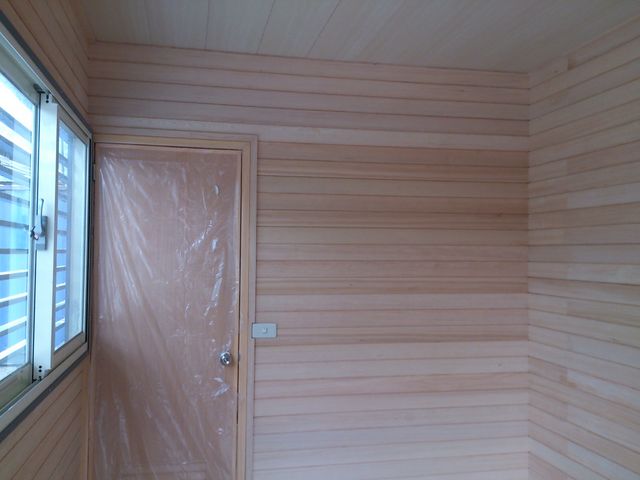

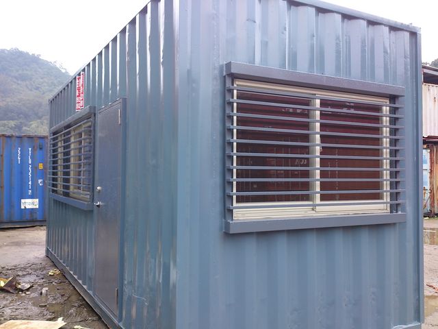

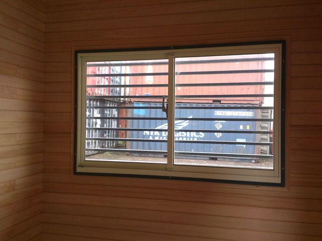

渡假山莊訂購之貨櫃屋休閒套房 出自於設計師的設計窗戶還有窗眉的樣式及防盜樑
內部裝潢牆面為實木 雲杉 感覺就是不一樣

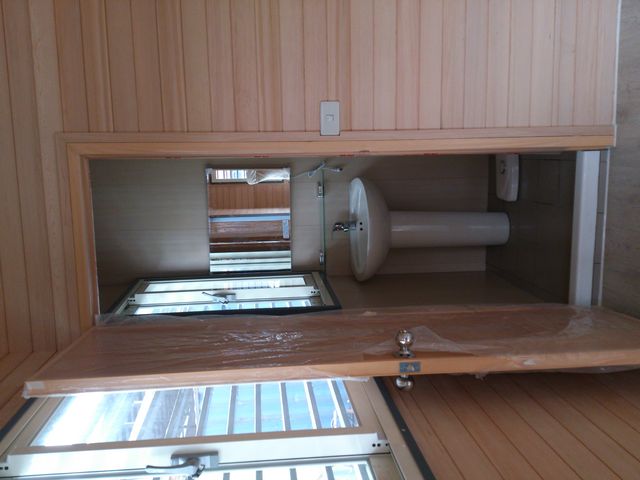

發表於 2013-12-19 16:03:07 | 顯示全部樓層
貨櫃屋內放廁所?
個人不太認同
氣味不佳、占用空間、
管線難佈放、底部易繡蝕
若開個小門、連在一起放外面
可能是較佳方案!
參與人數 1威望 +5 收起 理由
sjju + 5
119
1396
1396
 樓主| 發表於 2013-12-19 19:41:01 | 顯示全部樓層
廁所做在外面與貨櫃連接那還不是等於室內嗎? 其實貨櫃屋內做廁所只要化糞挖遠一點水管再連接過去就沒問題了

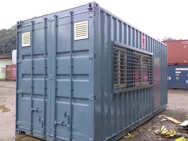

發表於 2013-12-22 22:53:06 | 顯示全部樓層
完工成品就長這樣嗎?
119
1396
1396
 樓主| 發表於 2013-12-23 19:20:06 | 顯示全部樓層
taiwanbigmary 發表於 2013-12-22 22:53
完工成品就長這樣嗎?
兩個貨櫃平形擺放屋頂還有鐵皮屋
