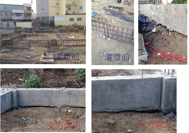

我的房子是鋼構,採獨立基礎、連續地梁。
地樑灌漿完成後,前陣子中部連續下雨好幾天,對水泥養護是非常好的環境,
但發現地樑下方的土方因為大雨的關係流失了,應該是灌漿後第五天至第六天發生的事情。
請教各位先進,不知道會不會影響地樑的弁遄H有點像是不到一週就拆樑底板的感覺。
地樑下方的土方沒有夯實是沒有問題的嗎?

 樓主| 發表於 2013-12-22 21:53:27 | 顯示全部樓層
照片稍大,請等候一下

 樓主| 發表於 2013-12-22 22:22:41 | 顯示全部樓層
CherryFarm 發表於 2013-12-22 22:10
那不要緊,不影響結構,已經有基礎了
回填時,扎實就好。
謝謝CherryFarm !
再請教一下,一般RC建築的樓板梁都有底模版作支撐,且規定14天以上底模才能拆除。
地梁是作為對抗水平的剪力(不知道專業術語是什麼),但也是要承受1F樓板的向下的重量不是嗎?
如依我的狀況,因為土方流失,等於灌漿後第5天,還沒達到設計強度地樑就失去支撐,是否應該有什麼補強的作為?

發表於 2013-12-23 21:09:01 | 顯示全部樓層
penof 發表於 2013-12-22 22:22
謝謝CherryFarm !
地 ...
的確太早拆模了,底部沒有支撐
一般混凝土快速凝結,一星期已達70%以上的強度
地樑還好啦~還沒有承載力與剪力作用在上面,不會破壞到結構

發表於 2013-12-23 22:39:03 | 顯示全部樓層
地樑有完全懸空嗎?沒有的話那還好.

發表於 2013-12-23 22:44:02 | 顯示全部樓層
謝謝CherryFarm !
地 ...
樑的作用應該不是承受水平剪力,而是將版傳到樑上的載重,再傳給柱.

發表於 2013-12-24 02:29:47 | 顯示全部樓層
實地或新填土是有些差異.實地比較沒問題
