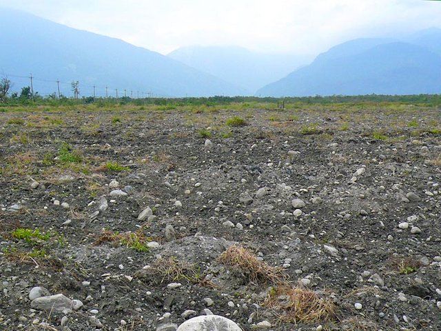

請問各位先進前輩們~
像照片中這樣的地,大約需花多少錢整地,程序如何?
(因口袋不深,先做一下末牷A花蓮800~1000坪)
感謝悠^^

發表於 2013-12-25 12:07:52 | 顯示全部樓層
石頭跟西瓜–樣多、一樣大!
要怎麼整、整成什麼樣子?
建厝地、花園、菜國、果園、小水池
停車、進出車道、步道、
自已要先有規劃、心中有藍圖、
再估算怪手要幾天
人工、材料大概是多少
口袋準備30、50萬來砸錢?

發表於 2013-12-25 12:22:07 | 顯示全部樓層
這是河川地嗎 石頭可真多啊
石頭也是寶 將要耕種的部分整個翻過 將大石頭篩出來集中利用 剩下的土就可以耕種了
只是若要種作物可能還需要一番土質改良 否則會很辛苦的
怪手看大小 一天7000-10000
1000坪以內應該是一至二週的工作天 看你要整到何種程度
這樣就可以概估整地費用了

 樓主| 發表於 2013-12-25 12:27:31 | 顯示全部樓層
本帖最後由 花小俠 於 2013-12-25 13:37 編輯
brown發哥 發表於 2013-12-25 12:07
石頭跟西瓜–樣多、一樣大!
要怎麼整、整成什麼樣子?
發哥大 :
我是還沒買,希望蓋個農舍和200坪農作,一個小池塘等,醬子是整部分就好,
還是先全部一起整理比較好,30-50萬是有拿掉石頭再填土嗎?
謝謝你

發表於 2013-12-25 12:35:20 | 顯示全部樓層
這塊地應該在東華大橋往南的方向,大部分是河床地,所以石頭很多!
你應該先問問自己買地的用途!在來考慮整地!
不然整了地,發現不是自己想的那樣,那後悔也來不及了!
就因口袋不深,更要小心無底洞!

 樓主| 發表於 2013-12-25 12:35:26 | 顯示全部樓層
mydvd589 發表於 2013-12-25 12:22
這是河川地嗎 石頭可真多啊
石頭也是寶 將要耕種的部分整個翻過 將大石頭篩出來集中利用 剩下的土就可以耕 ...
我是沒甚麼概念,在兆豐附近有可能是河川地,
看他石頭那麼多,整地也會是一筆費用吧!
10000x14天=14萬 (大約有個數字)
謝謝

發表於 2013-12-25 12:58:31 | 顯示全部樓層
怪手一天6500+2800(運費)    大蓋要2天  十頭不好處理

發表於 2013-12-25 13:06:41 | 顯示全部樓層
如果是在兆豐附近,我建議您,在想要耕種的地方開挖一區,趁每年颱風或大雨過後引泥漿水,運氣好一個夏天就能補足泥土填滿,這樣可以省很多!
開挖起來的石頭,等要蓋屋時一定用得上!

發表於 2013-12-25 13:56:31 | 顯示全部樓層
水泥U型排水溝100m、陰井3個、約25萬
園內道水泥或鋪石路、約10萬
鐵絲網圍籬50m加鐵柵簡易大門、約15萬
還沒蓋屋、光是幾項就要50萬,
至於築田埂、堆石駁坎、埋噴灌水線、
通通都要花錢,
正如catbooth55大所言--是個無底洞!
