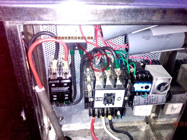

抽水馬達使用快一年了,近來發現電源箱噪音甚大.打開一看有熱熱的感覺.一摸(圈起處)電線發燙且軟化了,螺絲也老化像生锈似的..致電當初鑽井安裝的老闆.居然說自己找水電的清一清就好.應該有螞蟻.我查看半天也沒有.請教站上大大可能是啥問題..想有初步概念.有需要整個換否???馬達抽水正常。謝謝!

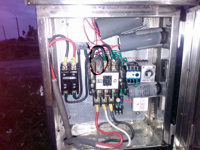

此張很明顯看得出整組都很新.就那左邊的接頭變很舊了.

請將此接觸器換新,再將連至此接觸器之上方電線加大1號換新,用端子壓勞後再鎖上應可改善問題

通常會發熱大多是接點接觸不良,但您的電磁開關配線感覺很奇怪,底下出力三線應該是三相馬達,
但是入力電源只有兩條,所以您圈起來的那一個接點可能是靠右下角的電容變更相位角而來?那一條供電線看起來又太細(電流大時電線發熱反過來導致接點處快速氧化),而且我不懂紅色入力那條為何接到開關箱接地?
另外電源箱噪音甚大是因為那電磁開關裡面有小東西讓上下電磁鐵沒辦法密合吸住,除非整個拆開清理..,所以我是建議更換(印象中一顆約三四百元),不過還是建議找懂自動控制的來看一下配線..

您的 這個 接點 氧化生銹了 ~ 電阻變大 所以 電線 會發燙 !!
想有初步概念.有需要整個換否
不需要 整個換新 ~ 只要 拆下來 用 砂紙 磨一磨 ~ 把  氧化生銹 部份 磨掉 ~ 再裝回去 就可以了!!
也 可以 在 裝回去時 ~ 噴一點 接點清潔劑 ( 可以防止 接點開關 氧化生銹 的效果 ) 像這種>>>ROCKTOP 電子接點清潔劑
要注意的是 ~ 要先 將 電源 關掉 ~
↓↓↓ 下圖 紅線圈起來處 ~ 先關成 OFF ~ 才可以 拆 氧化生銹 開關 下來~ 不然 會 觸電 ~ 要小心 !!
假如 是 我 會先這樣用 ~~ 給 您 參考 ~~
PS: 對啦 ~我看到 axxxxa大 說的也對 ~~  如果 您 不熟悉  ~ 還是 請水電 來代勞 比較安全一點 !
      哈 ~ 沒想到 這麼晚 還 蠻多人 不睡覺的 ~~

電源是單相.馬達是三相.
電磁開關有聲音是鐵心生鏽
螺絲鬆脫導致接觸面燒壞.
接觸面是電鍍一經破壞無法回復
自行更換要標線號位置.
用膠帶奇異筆標示.拆一條.寫一條.
燒掉線頭剪掉.導線已變質.
電磁開關編號  SP-**.  .過載保護不要換.
若電磁開關為  SP-50  要5~700.  SP-60 要8~1000
若不想花錢.將接觸不良線剪斷.直接接到左下紅線.
剪斷處  (左上)  用膠帶包好.
這是一條分相電.未送電前不帶電.
只是鐵心生鏽還是吵.
aotsen  老大說要拆開正下方才能處理.噴一點 接點清潔劑

紅色入力那條為電流表 in

單一 220v  起動電容有過電磁繼電器..
>>>更換電容器及螺絲
>>>或是更換電容器與繼電器
造成的原因是>>>接點的阻抗過高
而與電容器(充放電+電阻)相互作用(產生損耗(=發熱+噪音)
然後顯示目前的狀態...
以上僅做參考..換修請遵守配電安全守則與規範...

電磁開關在on/off時會產生極大振動(對電磁開關而言), 有可能令螺絲鬆脫. 更換後建議定時把各接點檢查一下. 每月或每季即可.
電磁開關下方可以加裝過載保護(over relay), 較能保護貴鬆鬆的抽水泵. 仔細看版主的過載保護已經裝了.
