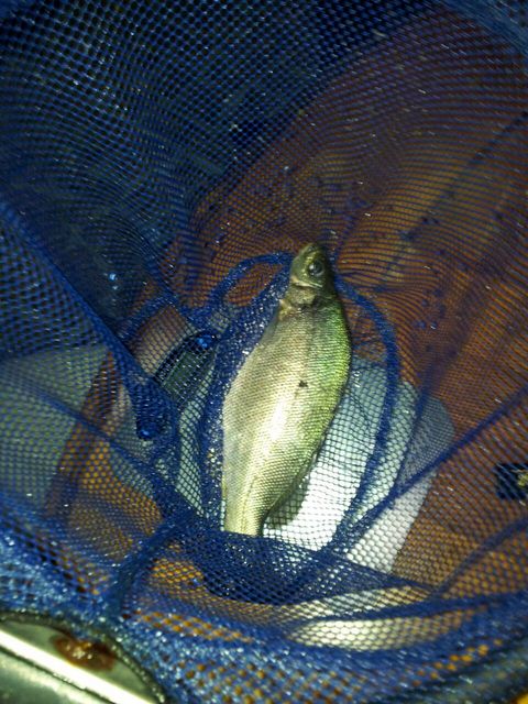

6月中養的寶石鱸 半年每隻大約250g 不像想像中速度那麼快
今天請朋友過來幫忙撈魚 撈到我快瘋掉 水放到剩10公分 用網子挑大的撈
最大的大約300g(大約站1成)最小的大約50g(大約也是1成)其他的大約都200g左右 出乎我意料長的太慢了
我3噸的水池養360隻(期間只有死一隻)裡面還有兩隻草魚 和4隻朱文錦(朱文錦也跟寶石鱸差不多大)
依網路上的敘述寶石鱸大約養殖6-8個月可以達到500g-600g
所以我的方式應該是有問題
養殖期間 寶石鱸不像大家所說的拼命吃 會吃到撐死
我養半年的經驗是 高興吃一堆(一嬤滮膜? 不高興5顆飼料也吃不完(期間水質正常)
現在還在想到底是什麼問題
第一個 餵太少 我養到現在大約花50公斤的飼料 以換肉率來說算很高了(期間不定時給魚吃一些水耕的菜)
          為什麼會餵太少?魚不肯吃 我怎麼敢餵阿
第二個 為什麼會不吃 現在是懷疑密度太高 因為我在放魚下去3個月的時候撈起來的大約就200g了
          表示這3個月魚幾乎沒怎麼長
如果真的是密度太高 那賣魚苗的先生專業程度真的有待加強
那時我問他說這個池子可以養幾隻到1斤 他跟我說1000隻 我就跟他叫1000隻的魚苗(結果送來361隻活的)
問他多久可以收 他說4個月
(11月的時候還有打來問說魚怎麼樣阿 多大了阿 我就問他說不是4個月可以收 他說怎麼可能 他說可以收是收10兩的)
所以商人說的話還是聽聽就好
目前我的做法 是先把魚的密度減到250隻左右 把另外100隻先放在1噸的桶子
來比較看看 看是底面積大的長的比較快 還是水深的長的比較快
魚太小傷大家的眼睛請見諒

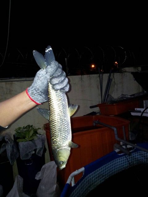

草魚 大約養8的月
寶石鱸大約20公分 200g
