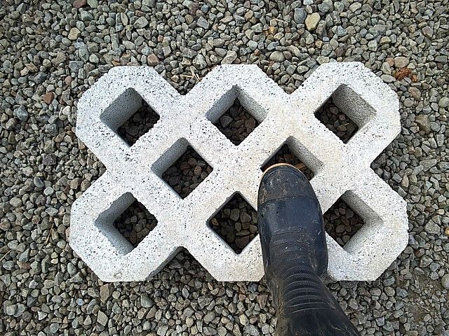

發表於 2015-10-13 08:44:17 | 顯示全部樓層
40*60cm 120元
40*40cm 80元
