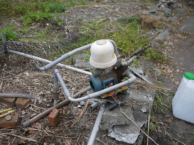

這次過年,己復電完成,嚐試修復這老井,這老井直徑約15公分左右,但因89年重測地界後,跑到別人的土地上,所以又接了一個90度L頭轉成一吋管,拉到自己的土地上, 若猜的沒錯,一吋管出口處有一逆止閥,井的深處也應該有一逆止閥,所以水管內還有水,接上加壓馬達後,水還是抽不出來,拆掉出口處的逆止閥一樣抽不出水,後來再灌水補足加壓馬達到一吋管之間的水直到溢出,但水管內的水還是不動如山,不知是否是加壓馬達不夠力,還是老井己塞住,若真塞住,水管的水也應該會被抽出才對,不知有無前輩,知道這老井抽不出水的問題在那裡?

我有拆掉止水器,直接灌水到溢出,隔兩天後去看,水還是滿的,再把止水器裝回去,再接上加壓馬達,還是沒有抽出水來,拆掉止水器,水管內的水還是滿的.這有可能是加壓馬達有問題嗎?

加壓馬達吸力不足,要用陸上型的抽水機

不會啊...站上的那個是齒式的揚水加壓馬達啊,吸力應該有8米吧...

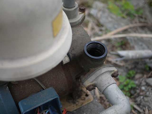

站大馬達通電後有一直加水嗎?齒式的一轉動水從出水口噴出後有打開上頭那個出水口觀察嗎?裡頭有沒有水呢?試著一直加水看看吧....有抽到水時會從那個加水口噴出...
最後一招就是去借一隻抽水唧筒,一般是裝在抽水馬達的灌水口,用人力將水舀出來...如果這一招也無效,就表示...至少要清井了...
