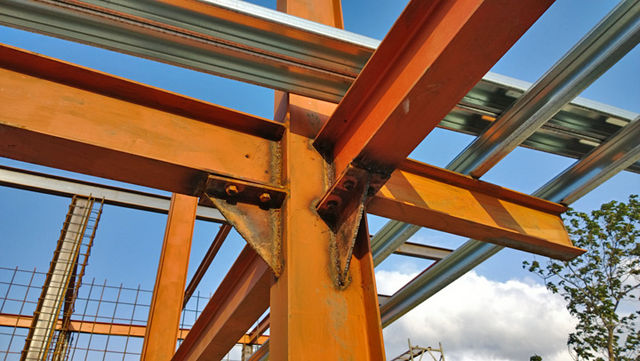

請教站上對鋼結構有認識的大大們,這樣的焊接方式對鋼結構的房子安全嗎?

偷骰訝,
大概連焊接都還在學
乙炔切割都不及格
倒是不至於
多燒香吧﹗

 樓主| 發表於 2014-1-3 09:30:27 | 顯示全部樓層
wandervoge 發表於 2014-1-3 07:09
偷骰訝,
大概連焊接都還在學
乙炔切割都不及格
大大的意思是
焊接的很差,但安全上還可以是嗎
這是朋友在偏遠鄉鎮請當地專門幫人蓋簡易鋼購屋所蓋的房子
2層樓約40坪的小房子
因為不是常見的接合方式,算是土法煉鋼吧
但這種建屋的方式,在偏鄉很常見
所以想問看看他的安全性如何
還請大家不吝指教

發表於 2014-1-3 09:55:47 | 顯示全部樓層
bcmmhu 發表於 2014-1-3 09:30
大大的意思是
焊接的很差,但安全上還可以是嗎
基本上台灣傳統營造或日名土木的技工 技術頭腦正常沒出意外的都變大老板 很少在承作家庭式小工程
除非您是當地有力人士 否則依我看 現在的居家營建裝潢品質 真是......

發表於 2014-1-3 10:03:02 | 顯示全部樓層
大大的意思是
焊接的很差,但安全上還可以是嗎
我可沒説安全還可以,
但不遇上颱風、地震應該是不會散掉,
這焊道檢查一定是不合格重做
地基放樣也歪得離譜
77

 樓主| 發表於 2014-1-3 10:04:55 | 顯示全部樓層
蔡先生 發表於 2014-1-3 09:55
除非 ...
蔡先生的意思是說
這樣的結構強度品質堪慮是嗎?

 樓主| 發表於 2014-1-3 10:16:25 | 顯示全部樓層
wandervoge 發表於 2014-1-3 10:03
我可沒説安全還可以,
但不遇上颱風、地震應該是不會散掉,
謝謝大大的說明
我也為朋友擔心才上來請教
另外請問從這張圖中如何看出地基放樣不正呢
又如果把柱子用水泥灌漿包起來會有幫助嗎

發表於 2014-1-3 10:34:03 | 顯示全部樓層
bcmmhu 發表於 2014-1-3 10:16
謝謝大大的說明
我也為朋友擔心才上來請教
除非是造型鋼構,一定是四四方方的,
有沒看到樑都不正﹖
這棟鋼構已經是菱形的了

發表於 2014-1-3 10:39:26 | 顯示全部樓層
wandervoge 發表於 2014-1-3 10:34
除非是造型鋼構,一定是四四方方的,
有沒看到樑都不正﹖
這棟鋼構已經是菱形的了
不是因為照相時角度的關係所造成的視差?

發表於 2014-1-3 10:47:09 | 顯示全部樓層
smhu 發表於 2014-1-3 10:39
不是因為照相時角度的關係所造成的視差?
不是…
鋼構的精度要求是mm
土水的精度要求是cm,
用皮尺345拉直角放樣土水常做
容易産生大誤差,
但這種誤差偷骰訝可以經由切孔來應變
