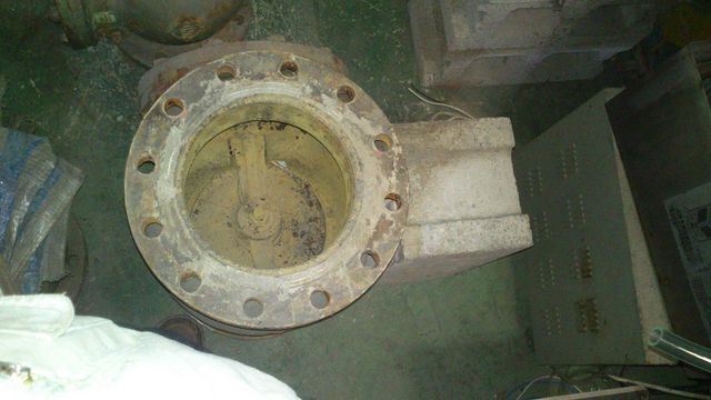

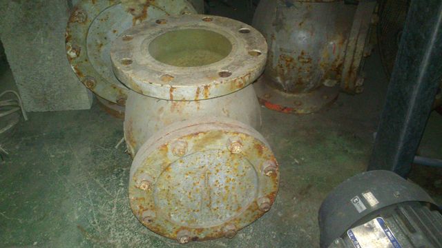

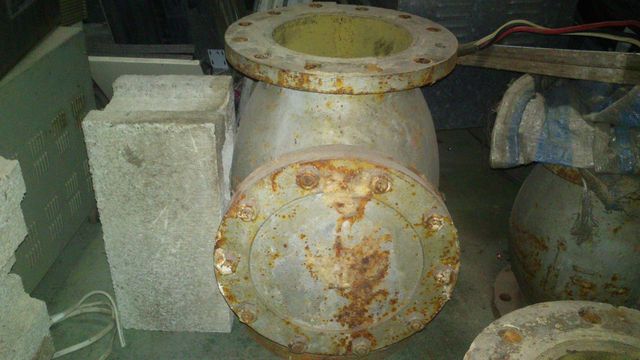

火箭爐彎頭替代品
8  吋  生鐵  逆止閥.  重量 .50 KG
10  吋  生鐵  逆止閥.  重量 . 80 KG
   10  年燒不壞
  好重
  把貌O轉到底部.當底.就是超大彎頭.
fon0310 + 15 太棒了!
27
3800
12955

 樓主| 發表於 2014-1-6 21:59:51 | 顯示全部樓層
chen9642 發表於 2014-1-6 09:23
請問如何使用阿。
鎖螺絲為側面.
逆止閥是 T 型
將螺絲拆除.封板改放底部.
就是  L  型.取 鐵板挖孔固定.鐵板開 4 吋孔.接4 吋管就是排煙管
另一端同樣施工.改6 吋管就是柴孔

發表於 2014-1-7 18:10:28 | 顯示全部樓層
這樣就可以燒了..上面放一個樓雞阿...讓空氣可以流通就OK了.預備一個長的鍋鏟預備為來將爐灰清出.或是內部墊一個可以移動的不銹鋼網..可能會更棒
