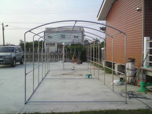

由於有不少網友問及有關活動雞舍的材料
經過我們一年來的測試....原本設計的6米長雞舍,太過於笨重
所以...現在有一個改為3米的...果然覺得比較靈活
於是整理後...將3米的材料需求....列表如下
若有不清楚的...可以再繼續參考後續的圖說
圖片有些是6米長的.....只好麻煩自行發揮想像力...把它縮為3米的囉

圖說如下:

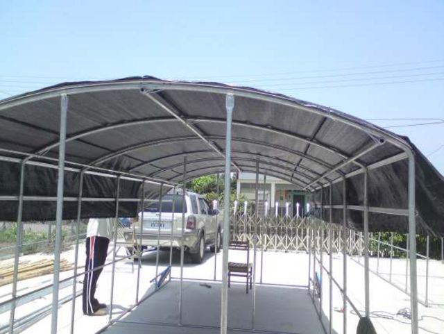

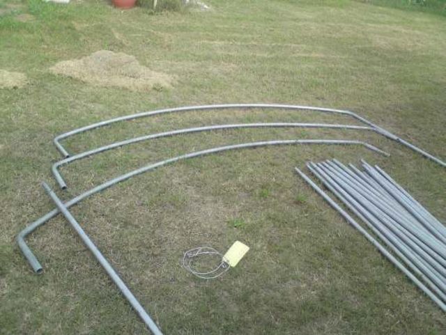

圓弧頂及套圓弧的縮口直管
套上後....記得加螺絲固定

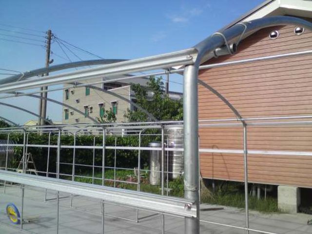

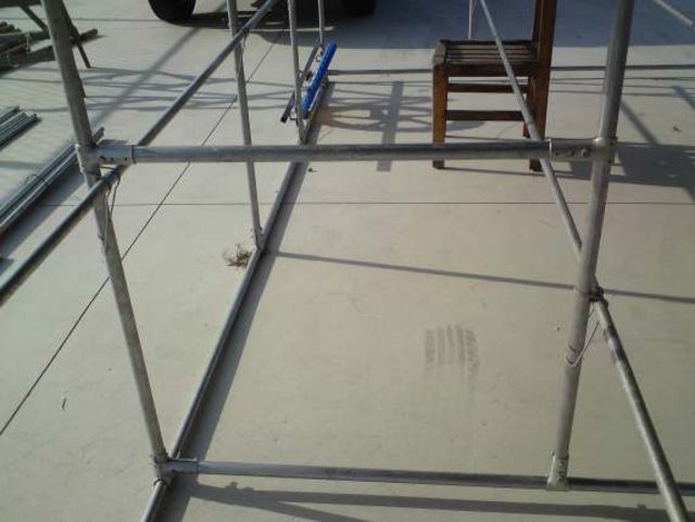

框架底部前後左右的6分直管(相片是6米長的雞舍)

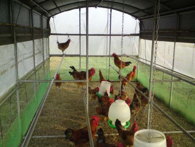

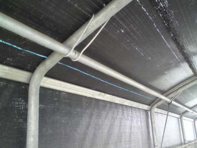

給雞休息用的直管(土雞專用;肉雞飛不上去,可省略)....圖片顯示是6米長,用彈簧夾固定
若為3米雞舍....上面材料單是設計用2.92米長的6分管以三通片固定
給雞休息用的直桿細部圖說....短向橫桿是用備用6分管來裁切的
輔助4分直管與圓弧管的相接圖說

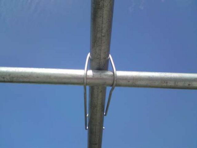

6x4彈簧夾的使用
可看到五支輔助直管(圓弧頂3支,左右側各1支),
及前後封頭封尾直管(一端壓扁鑽孔,套鋼束與圓弧管相接)

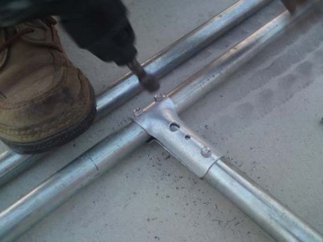

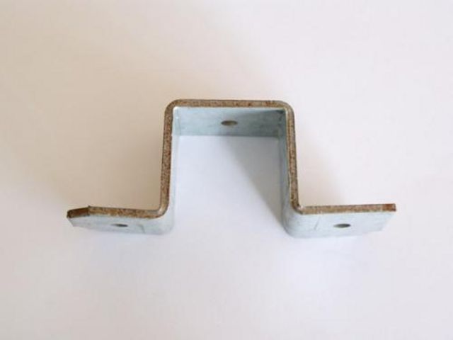

三通片的使用

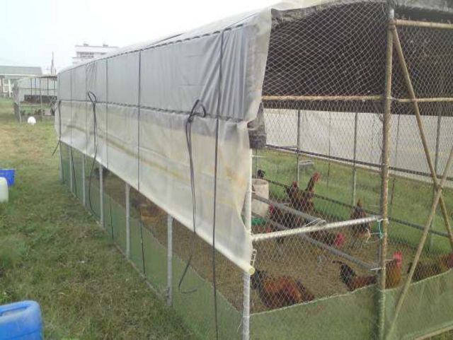

不銹鋼壓條S線....分二次固定抑草蓆和PEP膜
S線固定雞舍前後的抑草蓆和PEP膜

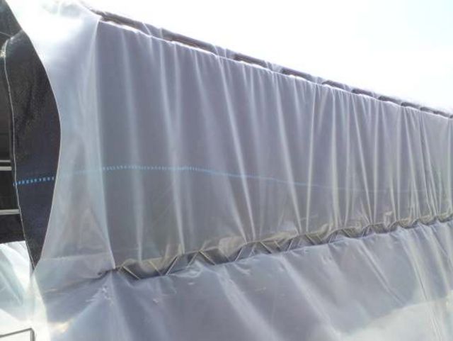

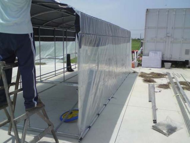

PEP膜固定好後....下方則以4分捲簾錏管用4分的黑色塑膠管夾固定
建議捲的時候...向內捲....比較不會積水

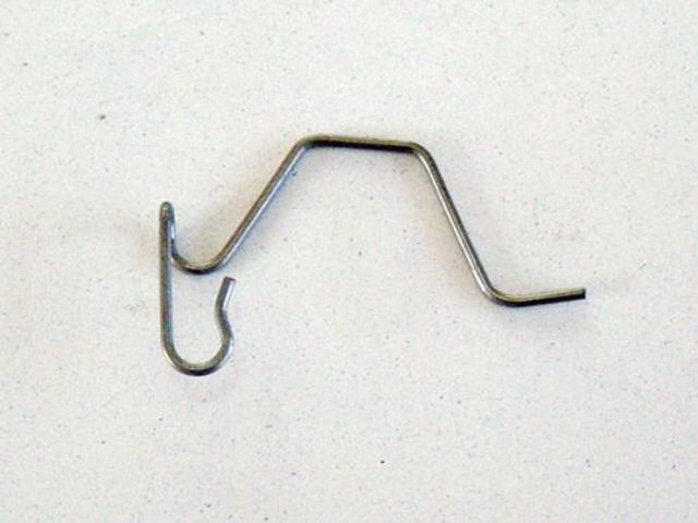

這個叫壓條勾
壓條勾是來固定綁捲簾的黑帶用

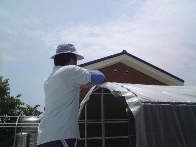

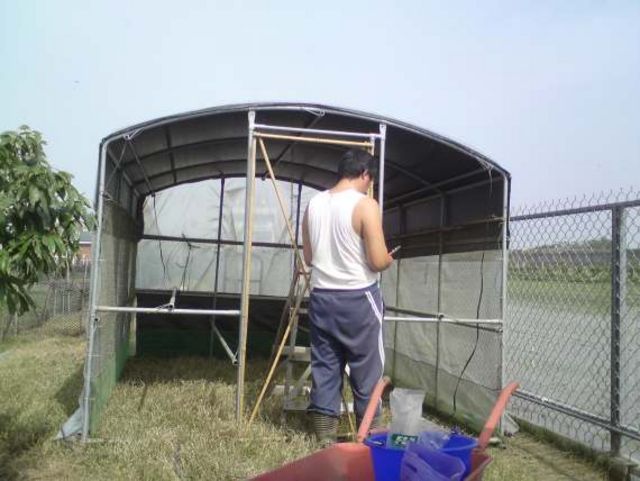

雞舍後方上層的捲簾(圖片是用PEP膜的剩料做的)
但材料表是用抑草蓆做的
下層的捲簾圖片沒有顯示....請自行釘上壓條後,就可固定下方的抑草蓆

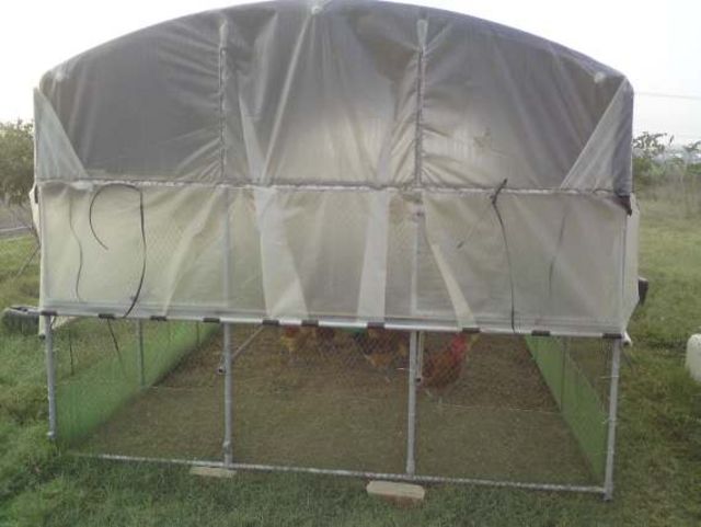

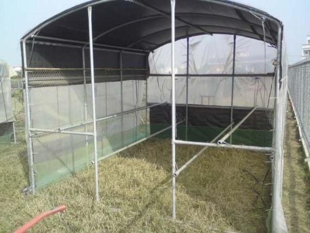

3米的雞舍架構如圖示....後面下層的捲簾可以看到(黑色抑草蓆)

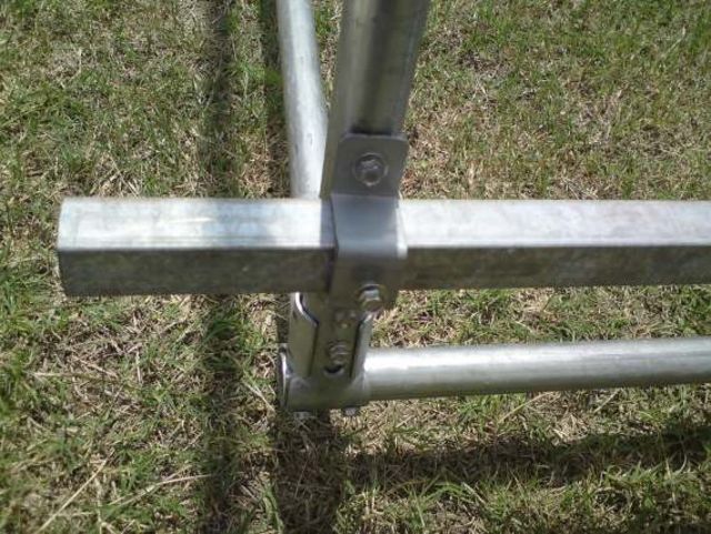

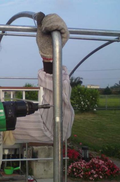

壓管束...若ㄇ型頂端沒有開孔,需要自行鑽洞及攻牙
以便鎖螺絲...固定附輪子的方管
壓管束固定在直管上

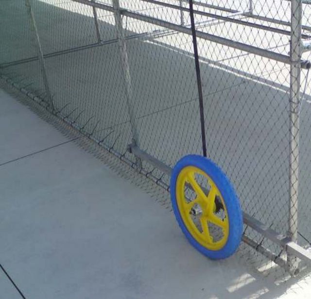

另外將輪胎鎖在6分方管後....可直接套入壓管束,用螺絲固定住就不會搖晃太厲害
方管套入壓管束...用螺絲固定住的放大圖示
