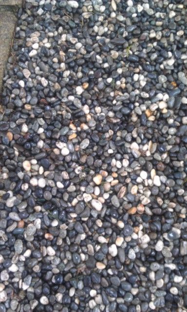

我想請教一下這種地面的石子怎麼黏的?
因為我看好像不是用水泥黏上去的
但是卻可以黏得很緊完全不會脫落

那個應該是抿石子 工法吧!
石子是採用天然石材或人造石材,將其呈現的一種工法;將水泥與石材攪拌均勻後,施作塗抹至使用場所,待水泥略乾時再用海棉抹擦去水泥,讓石材呈現出來。適用於室內室外、牆面地板等各式場所,較磁磚馬賽克更加細碎的石材,防滑與耐用性效果更佳,廣泛的適用範圍,加上圓弧、菱角等造型亦可輕鬆處理,讓抿石子工法成為建築裝潢上頗受市場好評的材料之一。

抿石子?跟一般說的洗石子一樣吧?
可是一般洗石子我看過應該都是很小的小石子
這個卻是蠻大顆的很多都幾乎拇指大了
而且每個石頭感覺好像塗抹一層透明膠都變得很光亮
我才會想說這個是否用什麼膠水黏上去的

看相片都沒有水泥漿
如果是牆面有可能是外牆塗料的一種,樹酯等複合化學材+石礫
但地坪不知道適不適用
如傳統做法應該是洗石子-(石礫(各種石材 粒徑 甚至玻璃 琉璃都可以)+(水泥+海菜+色粉....)混和後鏝上已平整水泥素地,乾燥一會兒(視氣候 溫度),用類似蓮蓬頭物狀水柱清洗,可以將表面水泥漿洗掉 讓,石頭較突出立體感覺佳,但洗後廢水汙染嚴重,再上金油(亮光漆)就ok
抿石子只差在不用水沖,用海棉沾水擦拭,石礫感覺較平,但較不易汙染 不易落石

以前有試過用透明環氧樹脂沾黏表面再噴石頭漆,不過那是做地坪,牆面就不可行

去找專門賣膠的問…
不同配方可以用不同用途
黏石頭有黏石頭專用的
都用編號來代表

看照片很像是用透明環氧樹脂沾黏地面的石子,請問透明環氧樹脂對土壤有傷害嗎?

是否危害土壤這個不清楚,一般是不會直接將環氧樹脂塗佈於土壤之上,那並不便宜^^"
