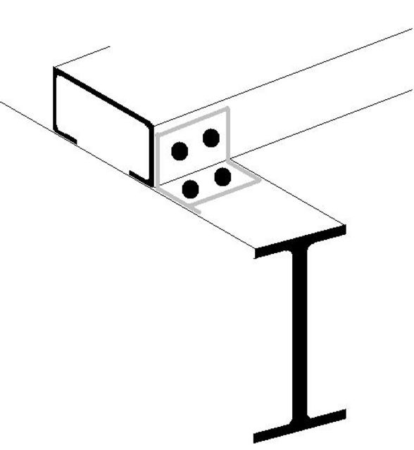

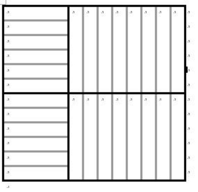

4.二樓地板的C鋼排列方向要一致嗎?可不可以因為要讓C鋼長度較短,而排成下列的方式呢?(黑色為H鋼樑,灰色為C鋼。)工型鋼和c型鋼的搭接可以下圖的方式嗎?
5.如果橫樑用H鋼,則C鋼的接法可以用下圖的方法嗎?這樣可以減少地板厚度,但會不會造成強度減少呢

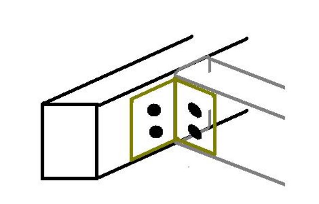

那如果橫樑用的是方鐵,那可以用下圖的接法嗎?

圖二會讓承受力降低五成以上,C型鋼需更密才行,或是縮短跨距。承受力決定於垂直斷面的大小,像您畫的工字鐵是擺成I的形狀,而不是放成H的樣子。

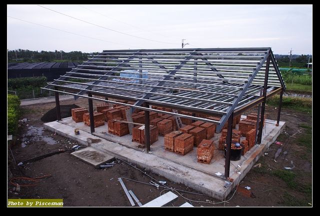

那如果改成像下圖二樓地板的接法,他是把地板的C鋼放在工字鋼的凹槽中,C鋼是立起來的,但高度和工字鋼不等,如果僅用螺絲鎖的,這樣強度會不會比鎖在工字鋼上方的差一些。下圖是紅冠水雉的家的施工照片

發表於 2014-1-6 17:40:56 | 顯示全部樓層
bibo2kwm 發表於 2014-1-6 17:26
那如果改成像下圖二樓地板的接法,他是把地板的C鋼放在工字鋼的凹槽中,C鋼是立起來的,但高度和工字鋼不 ...
幾年前我家也用了此法,多了十幾公分高度空間,現在我建議直接拉高結構比較省事^^

發表於 2014-1-6 18:22:55 | 顯示全部樓層
會比直接放在工字鐵上方稍差,但比您原本圖二的方式好很多,如您所說只放一些輕的物品是OK的,但C型鋼間距也不要太大,否則6、70公斤的人走在上面會很像彈簧床的彈,我家已特別請鐵工縮小間距,還是會彈,不是強度不足問題,是鋼構本來就有彈性,只是走起來沒有水泥地板堅硬穩固而有點不自在。

樑柱構材尺寸的選擇,除了考慮載重外,會不會產生挫曲,也是一個考慮重點,樑柱接合是另外一個重點,依您的陳述(Q3),外牆C型槽鋼似乎是垂直配置,建議改為水平配置,如此可降低鋼柱的無支撐長度,至少可避免側向挫曲,不然可能須考慮採用較大的鋼柱尺寸,避免細長比太大,隔間牆也建議配置前述水平C型槽鋼,若考慮成本因素,隔間牆不配置水平C型槽鋼的話,那只好將外牆H鋼柱的腹版與水平C型槽鋼作垂直配置,盡量降低風險,還有農舍若位處迎風帶的話,風力載重不可忽略,以免造成樑受軸力時,引發的p-δ效應,至於Q4所示配置(假設該圖比例正確),我想參照混凝土雙向版鋼筋配置觀念,短向為主筋的觀念,應該可行,但仍須注意部分樑的無支撐長度是否過大,Q5將C型槽鋼放倒配置,雖然可以減少地板厚度,但因沒發揮槽鋼特性,抗彎能力會差很多,若硬要這麼配置,那間距就必須較密,而圖示方鐵的接法,若是用自攻牙螺絲去鎖,那安全性堪慮,或許採用對鎖會比較好一點,銲接也可以,但要注意銲接的品質控管.
