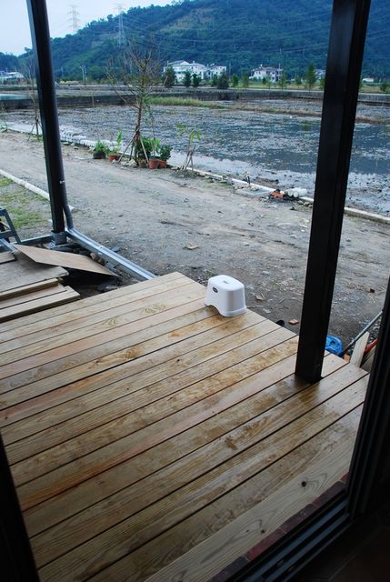

發表於 2014-1-9 20:57:00 | 顯示全部樓層
如果是自己diy木平台
當然是以全木構架平台施工
比較容易施工
基礎以混凝土墊高(沙拉油桶挖空灌水泥&鋼筋)
讓木構架平台遠離地面水氣
以南方松2"x4"(約5cn x 10cm)或2"x6"(約5cn x 15cm)為基礎骨架
骨架方格<60cm為基礎骨架
以南方松1"x6"(約2.5cn x 14cm)為平台板
固定以不銹鋼自攻螺絲固定板材(不用預先鑽孔即可鎖固)

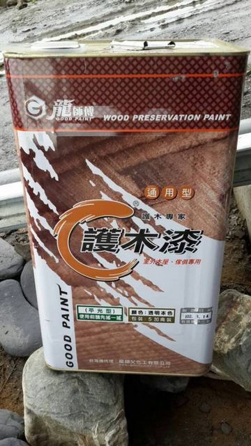

如果木構架平台在室外受風吹日曬
還要上一道油性護木漆增加保護力
但最好有防雨遮設備延長平台壽命
ps:如果要更耐久木材建議用"鐵木"但單價約貴4倍
     單價參考:南方松45元/才,鐵木165元/才
    僅供參考謝謝~!
    下圖為自己diy木構架平台照片供參考

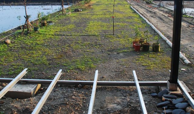

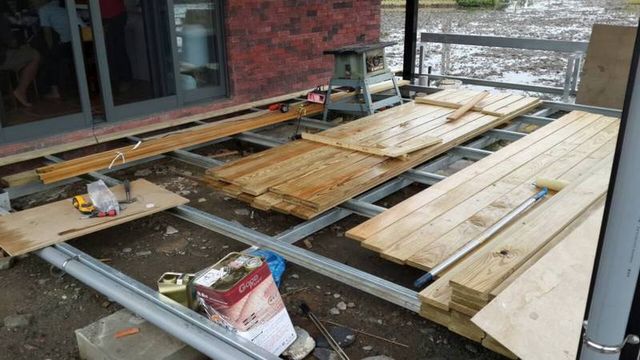

 樓主| 發表於 2014-1-9 21:57:02 | 顯示全部樓層
872f457f 大:
您是用水泥當基礎,c型鋼靠在基礎上當平台,四角柱及南方松架在平台上,上方還有蓋屋頂嗎?
這樣總花費約多少?平台下方會藏小龍嗎?

發表於 2014-1-12 07:45:17 | 顯示全部樓層
linhidy95 發表於 2014-1-9 21:57
872f457f 大:
這樣 ...
水泥基礎我自己diy
c型鋼基礎價
單價約550元/m2
各地因施工難度會有價差
僅供參考~謝謝~!

請問若南方松放室外有一陣子,如何把外表面黑黑的一層去掉
856
22726
發表於 2014-1-12 19:24:46 | 顯示全部樓層
鈞毅 發表於 2014-1-12 14:10
黑黑一層大多是發霉
如果沒滲透太深用砂紙機打磨即可
如顏色太深打磨後上深色護木漆蓋過去
希望有幫助~!
