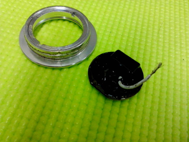

系統櫃內小燈壞了想更換
猜開一看 臉都綠了 這是甚麼燈?怎沒看到插接的部分? 燈澳哪裡買得到 怎麼拔除?
因為登片直接連著電線 怎不見插接的部分ㄋ 一堆疑問

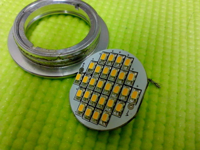

裸株LED燈板
大型電子材料商店or光華商場,可以買到類似的,不過一般這種燈大都屬於整批訂購,要找到一模一樣的不容易?

那個LED顆粒應該是 5630 的 LED,SMT 包裝 0.5W ,Vf=3.1V-3.5V ,消耗 150mA,用了 28 顆,應該是串聯的設計,可以先量版子上的 V+ 和 V- 間的直流電壓(要注意高壓觸電),有電壓的話再來研判,如果電壓約 88V 的話,那是28顆*3.15=88.2V,這時只要找出其中一顆斷路的LED,換掉後整個就會亮了,如何找出壞掉的LED,只要用兩顆乾電池串聯,直接接觸每顆LED的+和- ,會亮就是好的,不亮就是壞的,壞的LED直接用斜口鉗剪掉LED,整理好焊點後焊上新的LED就好了
如果電源壞了,那就要先確認原有的電源是幾V的,還有要先確認LED的 Vf,有些LED生產廠商會用兩顆LED封裝在同一顆假裝是5630的LED,電源電壓確認後再來找合適的電源
