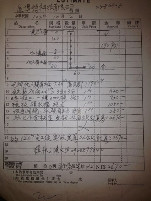

發表於 2014-1-11 10:58:33 | 顯示全部樓層
本帖最後由 moaya 於 2014-1-11 11:03 編輯
剛做了 約125米的擋土牆  一米報價約2600 清水模 所以表面沒加工了
