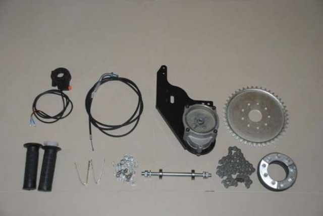

一、引擎自行車改裝套件收到後,應該有以下內容物:
1、熄火開關     2、油門線及加油手把
3、齒輪箱及固定座  4、大鏈盤
5、鏈條
6、2個橡皮墊片及3個固定鐵片(含螺絲及螺母)
7、後輪軸芯及2個軸承(原本車架的後輪軸芯夠長
   就用不到)
8、2個固定束夾片及其他螺絲

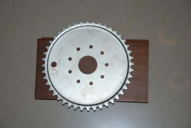

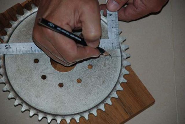

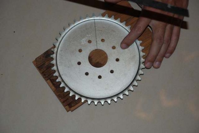

  首先,大鏈盤要自行鑽1個洞,不然裝引擎時會有1個
  螺絲鎖不到。
  鑽孔位置大約如下:
2個小孔中間劃一條線
從內弧向內量12mm為鑽孔的中心點
鑽出大約直徑10mm的洞
這樣才能鎖得到固定引擎的螺絲

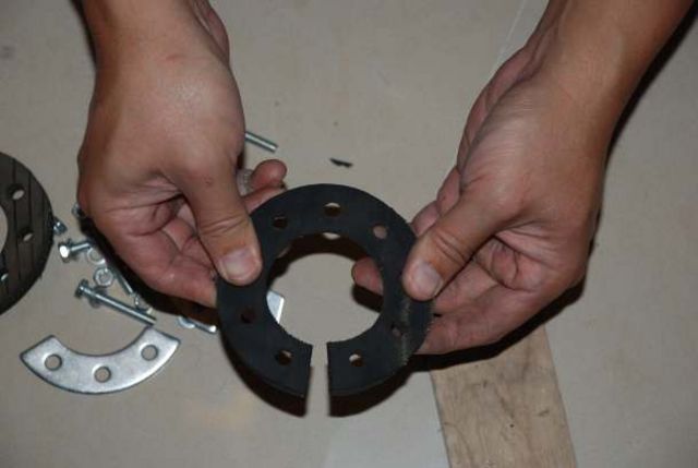

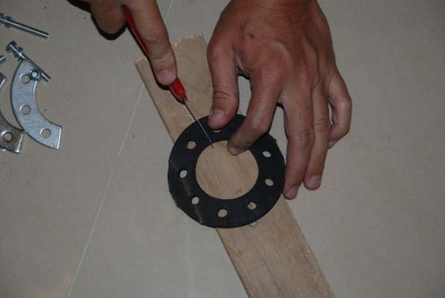

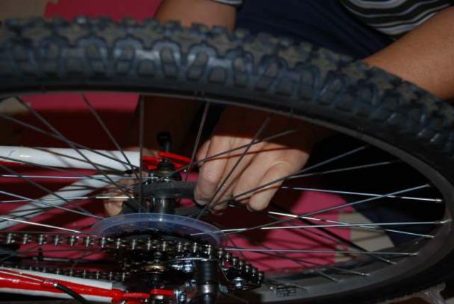

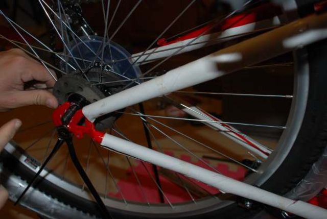

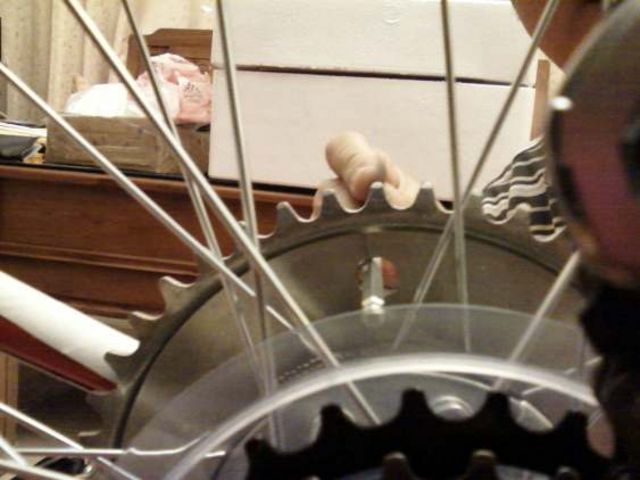

切開其中1個橡皮墊,才能放進後輪軸芯
切開如圖

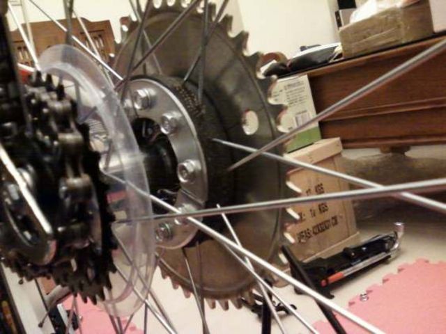

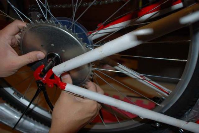

將切開的橡皮墊套進軸芯內側
將第2片橡皮墊套在外側

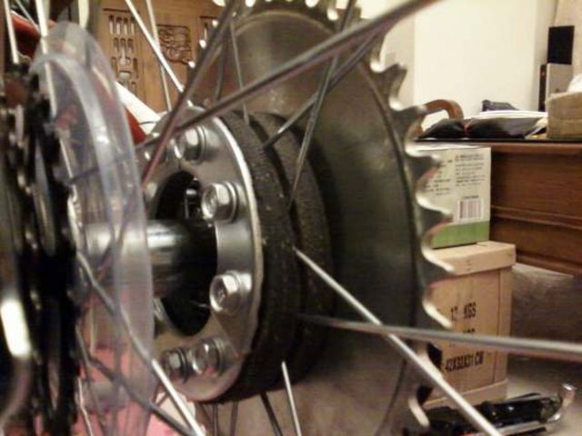

再套上大鏈盤,凸面朝外,以後鏈條才不會卡到
依序套上螺絲和3塊固定片
全部套上
要平均鎖緊每一顆螺絲

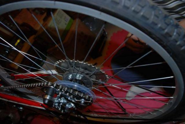

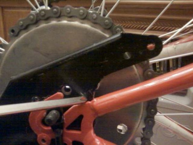

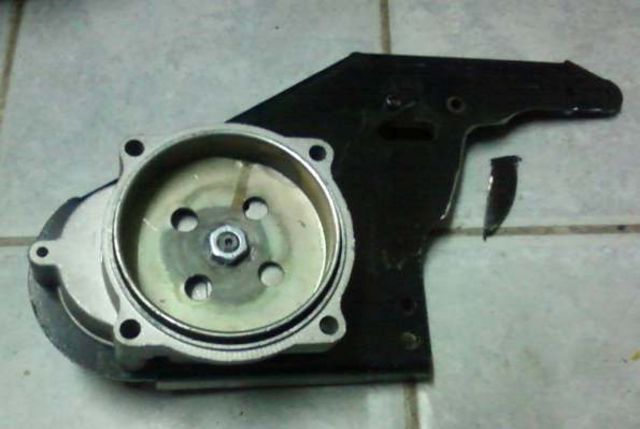

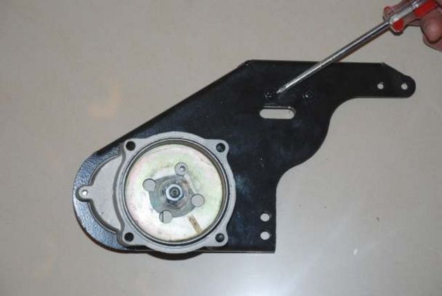

齒輪箱固定座的這顆螺絲,會影響鏈條的調整,建議拆除
如果後輪三角架的管子會影響到固定座
則固定座也要切除一角,才能調整鏈條鬆緊
(依自己車架的狀況決定)
切除後的情形

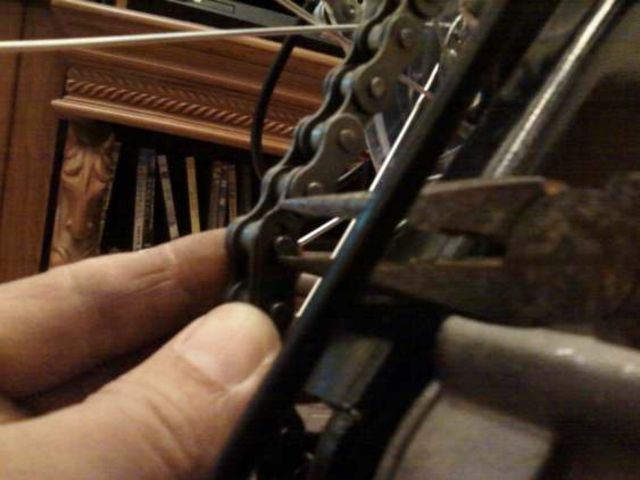

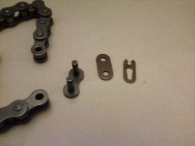

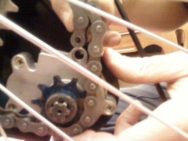

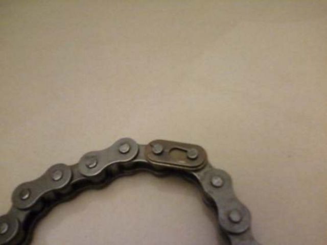

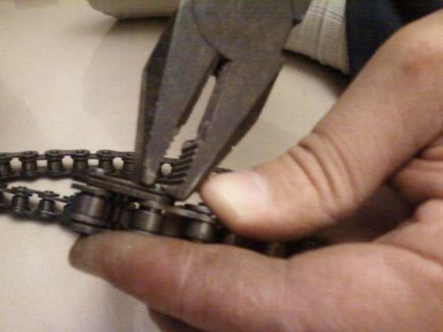

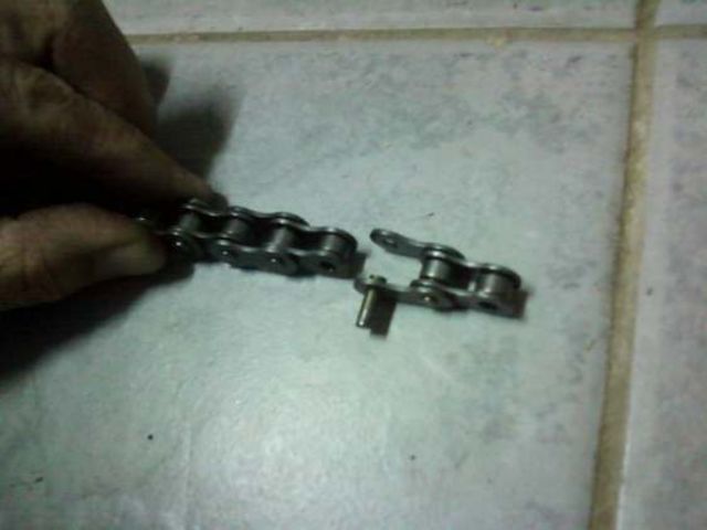

要調鏈條的長度,從鏈條的接頭打開
用老虎鉗夾一下卡簧的開口處
它就會鬆脫

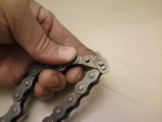

接頭拆開如上圖

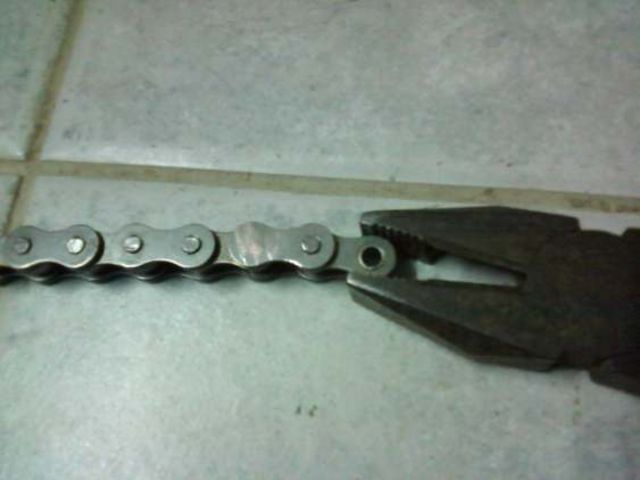

掛上鏈條,比一下要截掉的長度
最好慢慢試,不要一次截太多,不夠長就悲劇了!

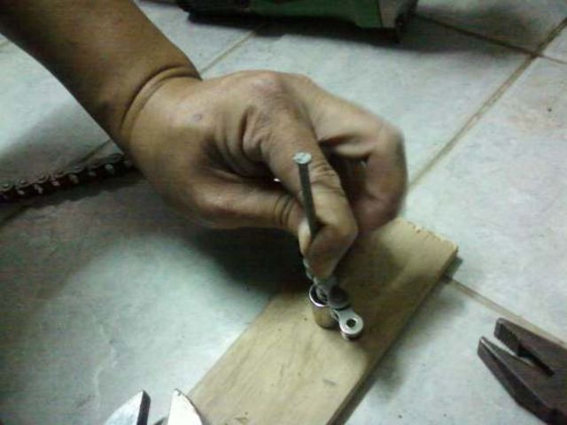

沒有專業工具,只好土法煉鋼...把凸出的插鞘磨平
再用鐵鎚及鋼釘將插鞘擊出
鏈條截斷如上圖
套上接頭,再用尖嘴鉗把卡簧夾入即可

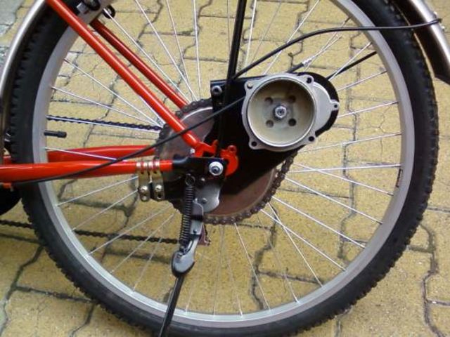

改裝完成後的鏈條和齒輪箱

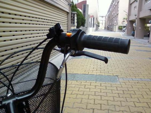

改裝後的熄火開關及油門手把

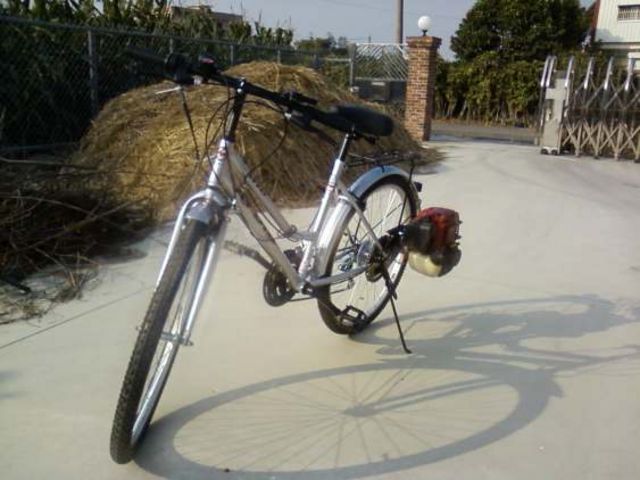

裝上引擎後,要記得磨合一下
就可以輕鬆上路了!
