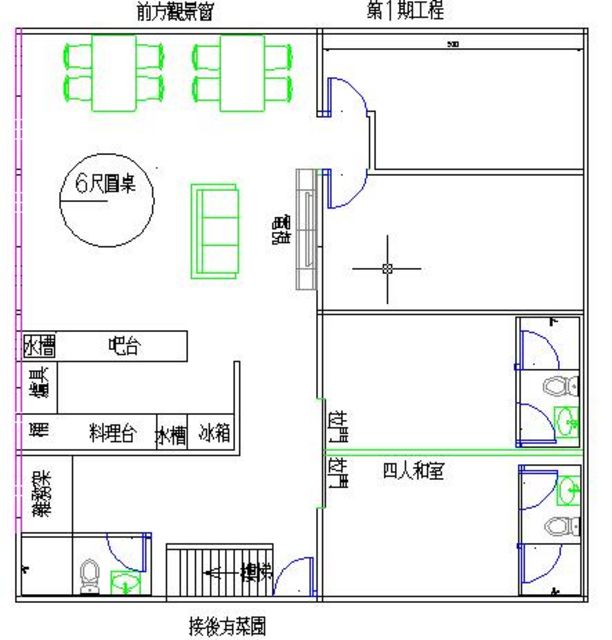

大家好
小弟要開始著手農舍的事了, 還請各位前輩多多指導.
我的第一步,就是劃出農舍的平面配置圖,看看有那些設施.
初步的購想,要有4個房間,客廳廚房,空間需在36坪內完成,不知各位大大會如何配置
小弟附上草圖,請各位大大指導一下. 謝謝.

蓋的正正方方、像公寓格局、太可惜了!
1.動線:前入口、後門、到停車位、、
2.採光、通風、
3.座向、私密性
4.浴廁、排水管線
5.、、
多去參觀別人家的農舍
再看看自已的圖面、就會有不一樣的想法!

這樣格局走道太多.
