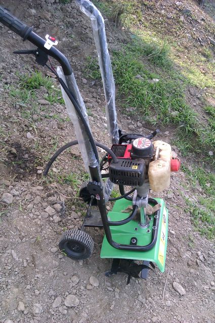

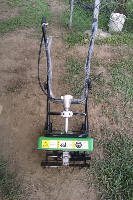

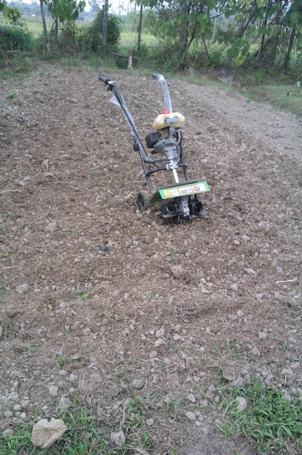

對農用機器共用引擎有興趣, 因此買了一台微耕機機架來玩,
http://www.2home.com.tw/bbs/foru ... hread&tid=27144
經拆下自有的硬管割草機引擎, 實際安裝過程, 有下列幾項需克服的問題:

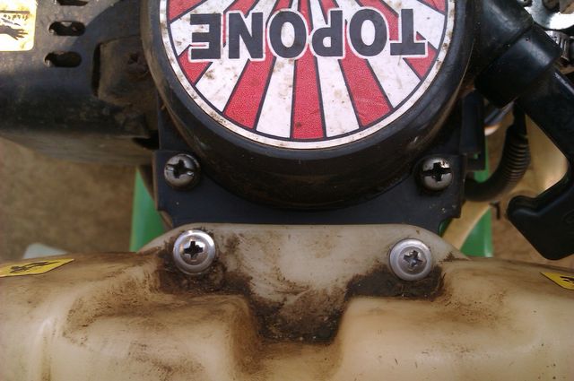

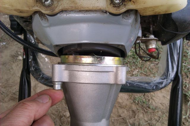

1. 引擎螺絲長度不足
2. 加油線連接油針處, 預留長度不足, 需調整

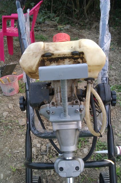

3. 割草機油箱位置改變, 導致加油口及油路產生問題

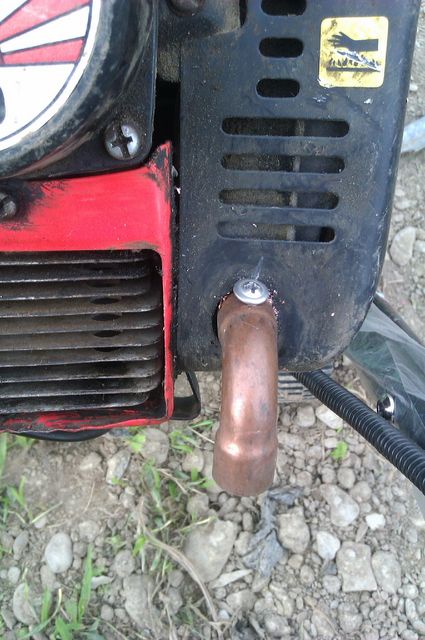

4. 排氣口正對操作者, 造成吸二手煙問題
上述四項問題解決如下:
第1項…向賣家反應後, 負責任的賣家立即寄來4支長度足夠的螺絲順利解決(也可就近找五金行或螺絲店買)
第2項…切短加油線外皮(須注意不要切到內鋼絲線), 調整長度即可順利解決

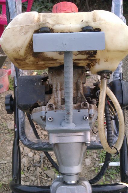

第3項…這應該是共用引擎時, 最需要注意及解決的困境了, 主因是硬(軟)管割草機桿是平行作業, 所以一般都
         是直立式油箱口, 微耕機則是約為40~90度角作業, 因此引擎安裝上機架後, 油箱口成90度倒立, 入
         油管在上端, 造成入油角度產生問題, 如果不解決, 也還是可以約每5分鐘加一次油湊合著用
           但是考量長期使用的效率, 只好以DIY精神稍做改良, 也就是自己做一個油箱固定座及加長輸油管, 來
         解決共用引擎最大的問題

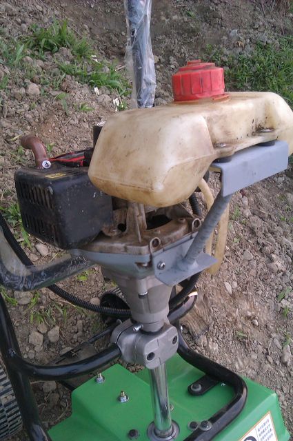

第4項...找個90度銅彎頭,再用適當長度的自攻螺釘鎖上排氣口即可順利解決
有圖有真相, 照片分享如下:
微耕機機架
引擎螺絲長度不足

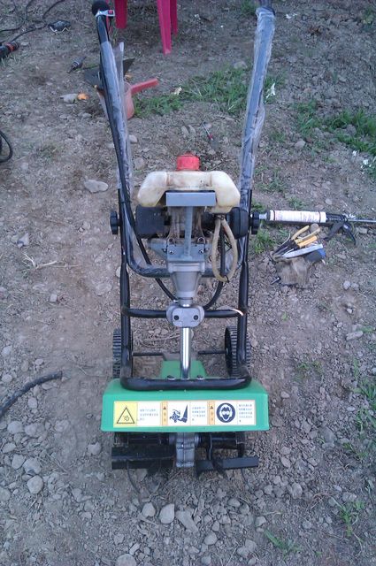

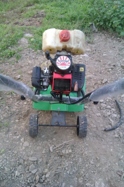

固定引擎後正視照
固定引擎後側視照
油箱一端以自攻釘固定
DIY油箱固定座及加長入油管1
DIY油箱固定座及加長入油管2
DIY油箱固定座及加長入油管3
排氣口以90銅彎頭改善

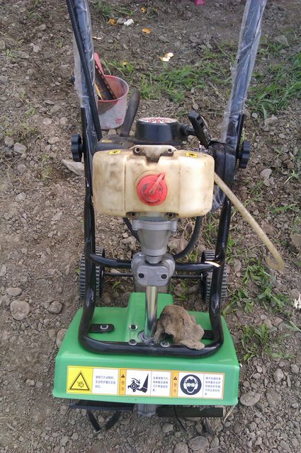

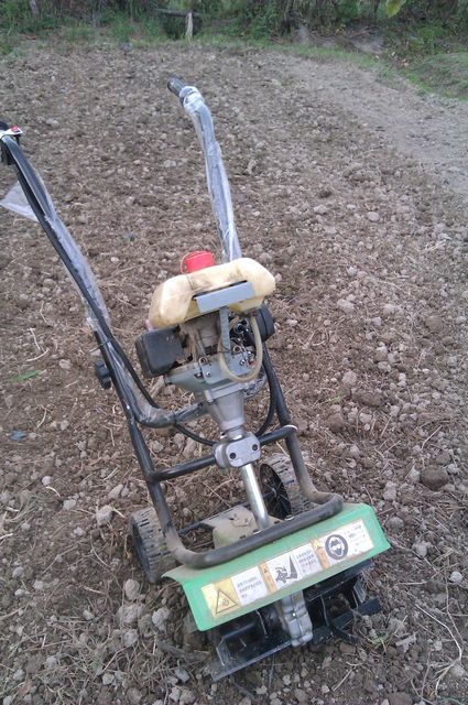

修改完成正視照
修改完成後視照
實際耕地成果1
實際耕地成果2

發表於 2014-1-14 06:51:59 | 顯示全部樓層
你這是什麼廠牌引擎﹖沒看過…
那銅管可以找熱水用的白鐡軟管
jacky-cmc + 12

wandervoge 發表於 2014-1-14 06:51
你這是什麼廠牌引擎﹖沒看過…
那銅管可以找熱水用的白鐡軟管
割草機是大陸製, 所以廠牌引擎不可考
用銅管是剛好找到的可用材料, 熱水用的白鐡軟管一定更棒, 因為可以繞性彎曲, 不吸二手煙的排氣效果更佳.

 樓主| 發表於 2014-1-14 12:45:54 | 顯示全部樓層
本帖最後由 jacky-cmc 於 2014-1-14 12:48 編輯
phl001 發表於 2014-1-14 12:29
看到了,你那是除草刀片啦 我的是鬆土刀片, 鬆土刀少了刀片橫向的那幾片扁鐵片,
你使用於鬆土嗎? 效果 ...
還以為橫向的那幾片扁鐵片是為了要均勻的打鬆及整平土的說, 原來我的是除草刀片?
鬆土效果詳如照片中最後那二張(實際耕地成果1-2), 鬆土大致上還可以, 只是前進時比較會跳動, 所以我都是前進時當車輪用, 鬆土時後退拖著走
