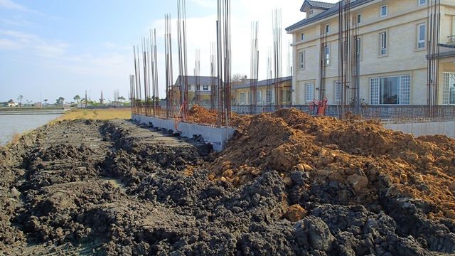

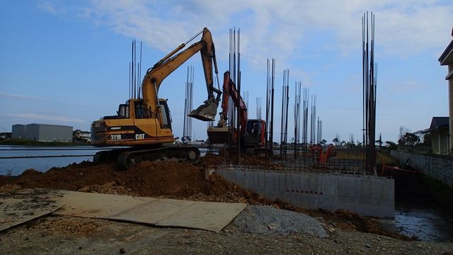

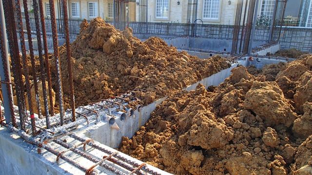

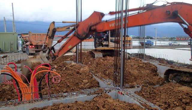

小弟的農舍進度,前一陣子因為山級配土方不好找,拖了一星期以上,進度想快也莫可奈何。前幾天營造工頭通知有好的山級配土壤,二話不說,快快答應,趕快施工。
山級配土方回填整平後後,預計再舖上20公分的級配碎石。
為了趕進度,兩隻怪手都爬上上去工作。山級配土方現場還可聞到土石剛挖下來的味道。土方老闆說,這土石很優,過年前,開挖少,山級配土石不好找。
